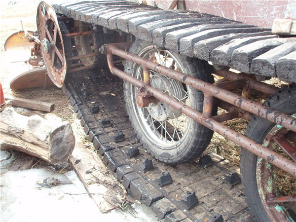

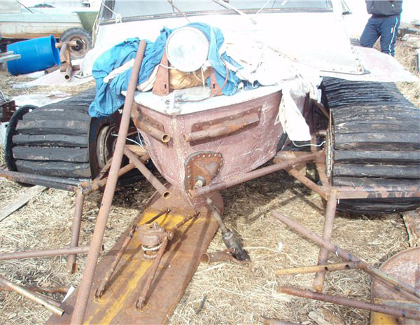

когда мне совсем грустно от мыслей о будущем российского тракторостроения я смотрю эти фотки и мне на душе становится светлее.....
хорошее техническое решение и главное недорогое

Это как гусянки сделаны ?

Re: трактор самодельный бюджетный
гусянка простая - к двум полоскам транспортёрной ленты прикручены шурупами ДРОВА!!! обычные дрова которыми печку топят!
вот как описывал это творение человек который это сфоткал.
.......Едет вся эта конструкция просто офигеть,вот только не поворачивает,думаю в силу очень широких и длинных гусянок.Скажем,обратная сторона медали.Движок там 2103 ,вариатор от Бурана,приводной мост 2103,стоит спереди.Плавает-ну моторка,она и есть моторка,пожалуй единственная гусянка,у которой траки плавучести добавляют,а не отнимают.Чтоб рулила хоть как-то ,мужик спереди лыжу ставил,а то говорит ремень вариатора-на одну поездку.Ширина гусянки примерно 60 см,длина-4,5м,вес агрегата-кг-700 наверное.Удельное давление лучше не считать,столько не бывает.Опять же траки под рукой всегда А по супер рыхлому снегу,если мужик не врет-5 см след.....
трактор из штакетника ... Понятно .
