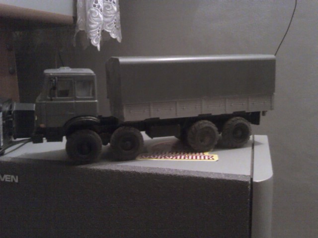

Вот нашёл у себя модели УРАЛ 8на8 и КАМАЗ они у меня были в плачевном состоянии в детстве не берёг :P ,но я их подделал и подклеил,даже немного поигрался на улице :D,у урала взади даже лебёдка стояла но я её потерял :( ,вот решил заказать себе такую модельку Урал-44202 тягач с полуприцепом синий http://autocollection.ru/catalog1.html ,у меня было 2 таких же только урал зелёный а прицеп оранжевый,извиняюсь за качество фоток фоткал с планшета

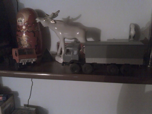

ещё фотки.Я на этот камаз ставил вездеходную резину и он превращался в 6на6,а сейчас стал снова6на4

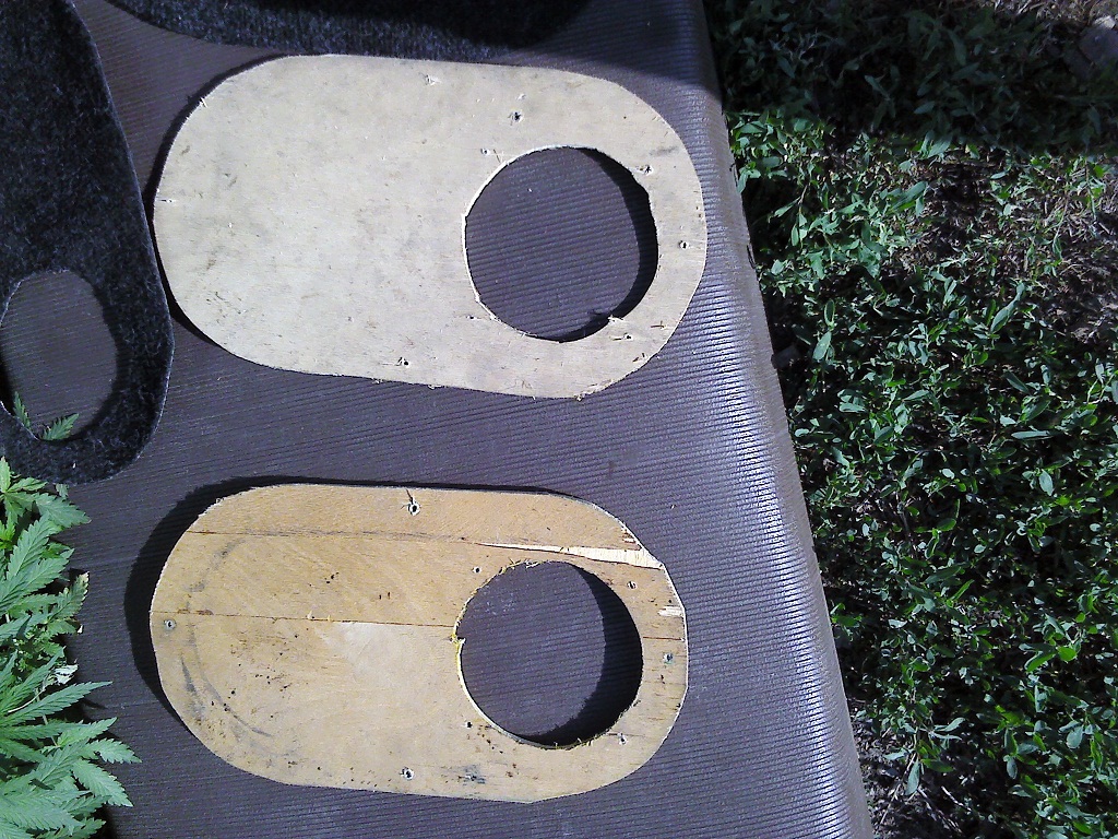

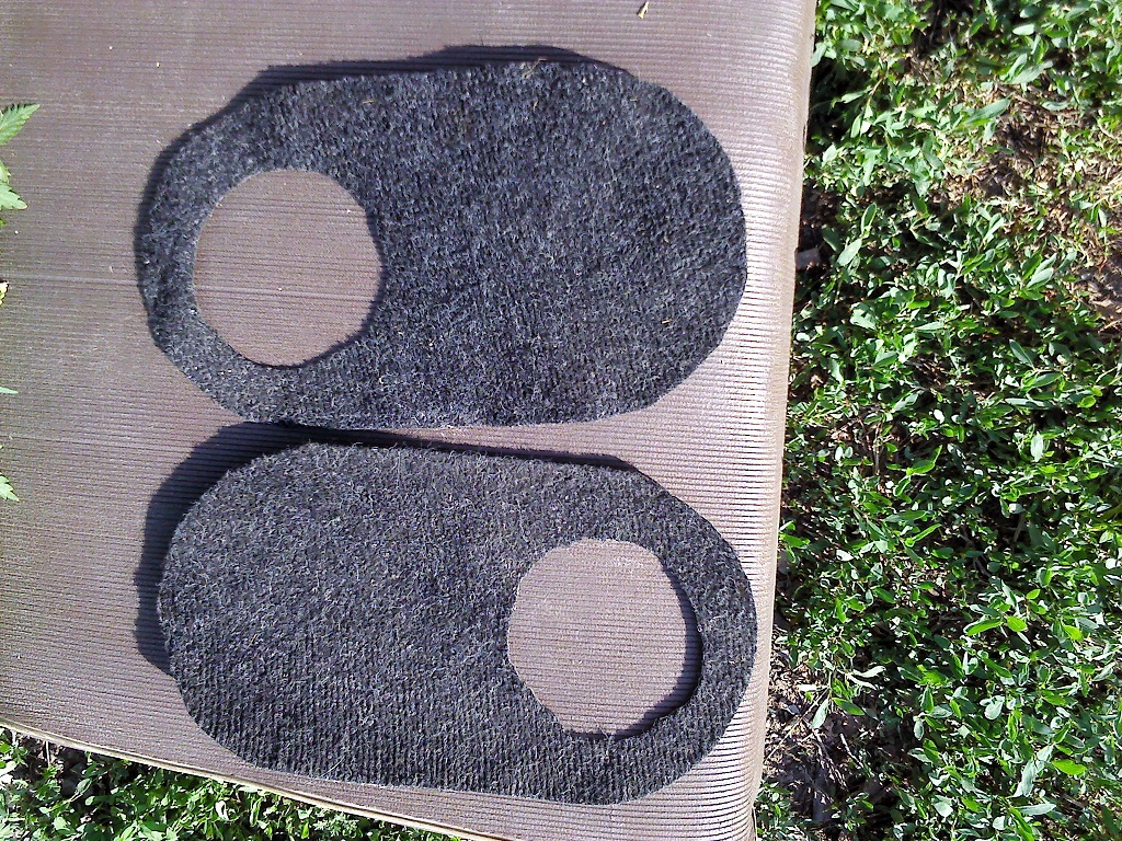

Потихоньку готовлюсь к установке музыки для установки в двери вырезал из фанеры и сверху обделаю каким то материалом типа карпета

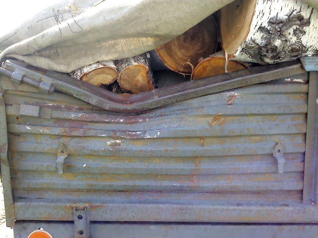

Сегодня произошол форс-мажор в лесу на борт упала берёза :P

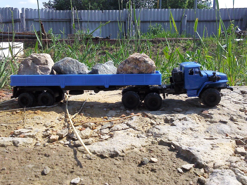

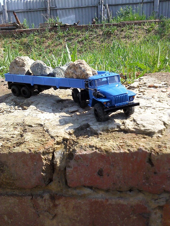

Но есть хорошая новость пришёл мой Урал седельный тягач сегодня уже ездил обкатывал :D

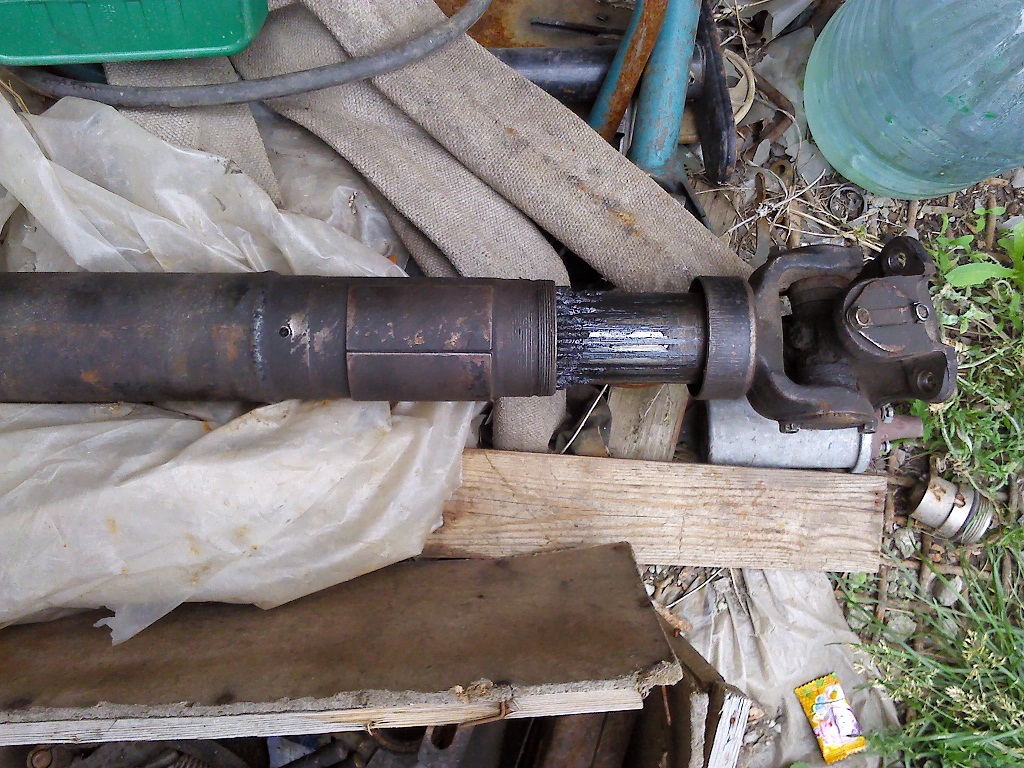

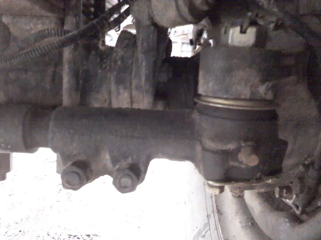

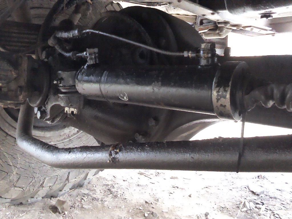

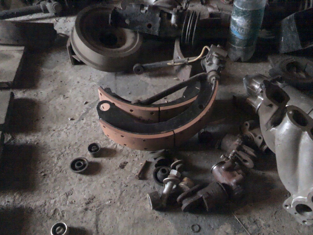

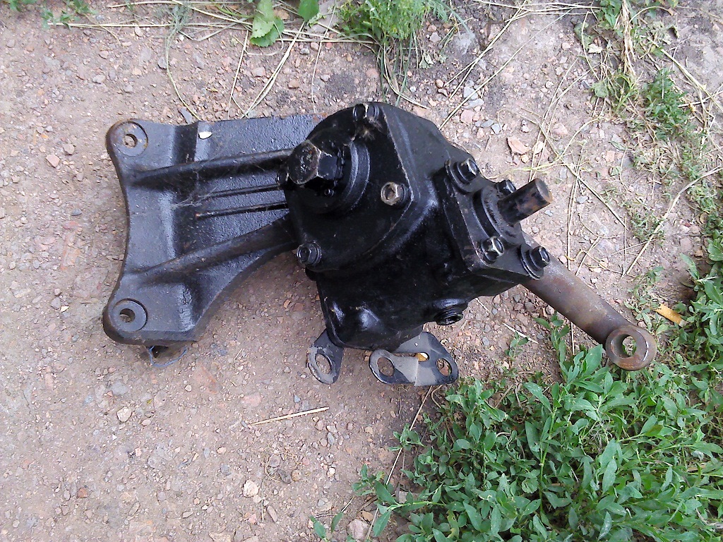

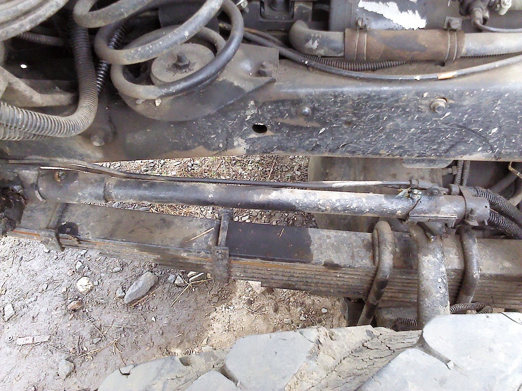

Всем доброго времени суток.Пробег 30 593 км.Потихоньку Папа начал делать 66.Нашли по дешёвке запчасти.Заменили силовой цилиндр,старый совсем никакой из него масло и уходило из гидроусилителя,поменяли шаровый или как ини называются не знаю с двух сторон,заменили задний сальник с правой стороны-потёк и заодно поставили новые колодки пока прокачивали побежал с правой стороны тормозная жидкость,пришлось тоже всё снимать и делать зато теперь тормозят три колеса а до этого тормозило одно,поменяли передний кардан старый почти развалился теперь вибрации после 60 км в час почти не чувствуется короче стало намного лучше, на очереди теперь поменять рулевую колонку ( купили новую по дешёвке) люфт должен стать поменьше,поменять прокладки под клапанными крышками и папа говорит что газон стал поддымливать хочет поменять маслосъемныё колпачки.Все резиновые трубочки подкачки в трещинах не подскажите в магазинах продают такие трубочки или нет.Насчёт объявления о продаже 66 звонили с Абакана :!: ,Красноярского края г.Шарыпово :!: (у меня там родственники живут),с Москвы звонили хотели узнать как работает на газу я порекомендовал почитать наш форум.Теперь ищу рычаг кома для лебёдки может у кого есть ненужный.Я очень рад что есть какие то продвижки по ремонту газона хоть и не так быстро как хотелось но как говорится всему своё время.Я сделал заместо заводских резинок на дверях уплотнители от 2109 двери стали хуже закрываться но сквозняка из дверей вроде как нет,но есть большой минус появились скрипы которые очень нервируют может подскажите чем смазать чтобы не скрипело.Всем удачи

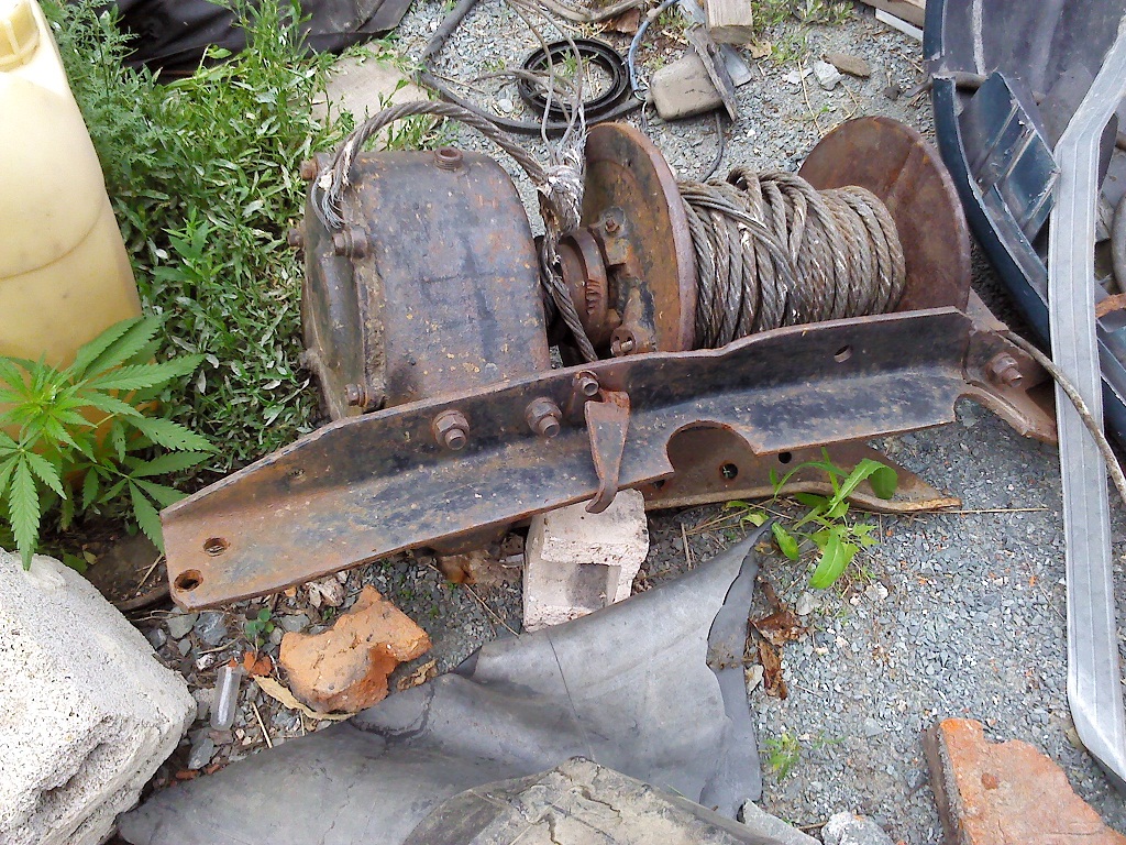

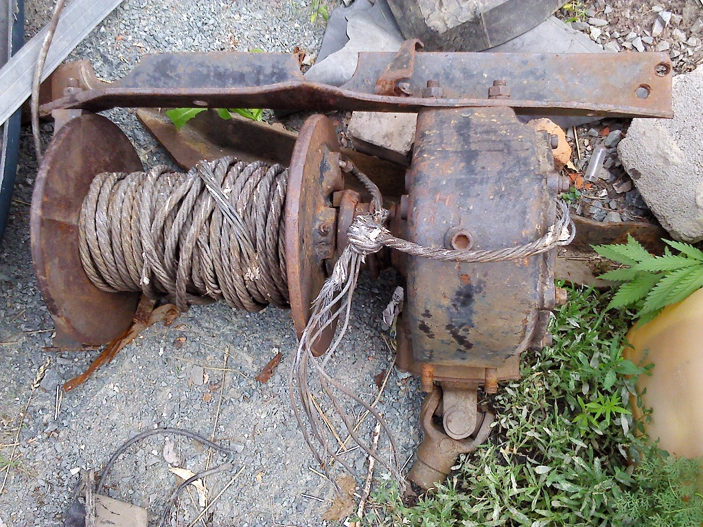

Ещё фотки.Подскажите пожалуйста сколько примерно стоит вот такая лебёдка от 66. Заранее спасибо

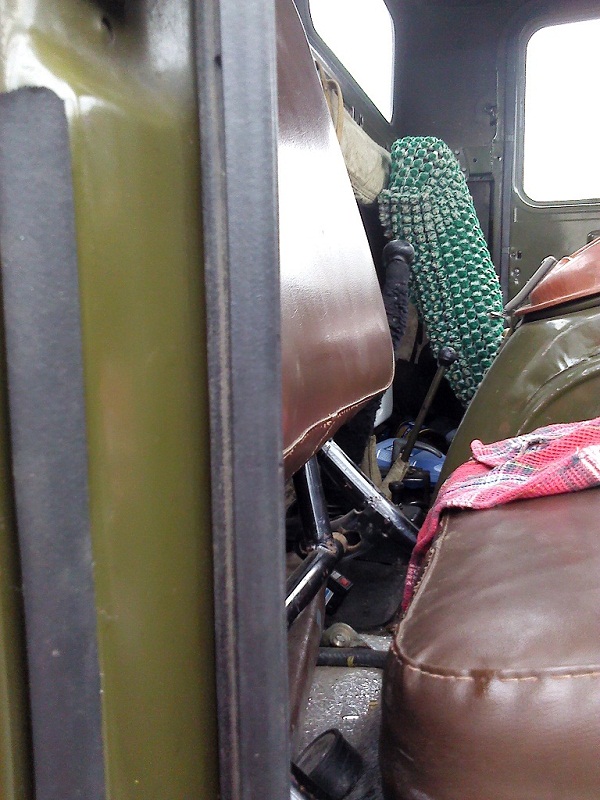

Как скрипит? Когда дверь закрыта и на кочках кабину крутит, тогда что ли?
Accord93mel
Сообщения: 488
Re: Наш первый 66-11
Сообщение Accord93mel »
Andrew-iga писал(а):Как скрипит? Когда дверь закрыта и на кочках кабину крутит, тогда что ли?
Да когда на кочках и когда дверь закрыта

Соледол или литол на палец и тоненькой тоненокой пленочкой по резинкам размаж, хуже не будет. Все равно их через год менять, то порвуться, то изотруться.

Потом на него прилипнет грязь и песок, которые сдерут краску и грунт с двери, потом коррозия....
Пройдись по ним губкой для обуви, обычной, силиконовой, и зимой примерзать не будут.

Хороший совет про губку. У нас тоже лето один день будет полезно. А то прилипают они на влажную поверхность и потом кирдык.

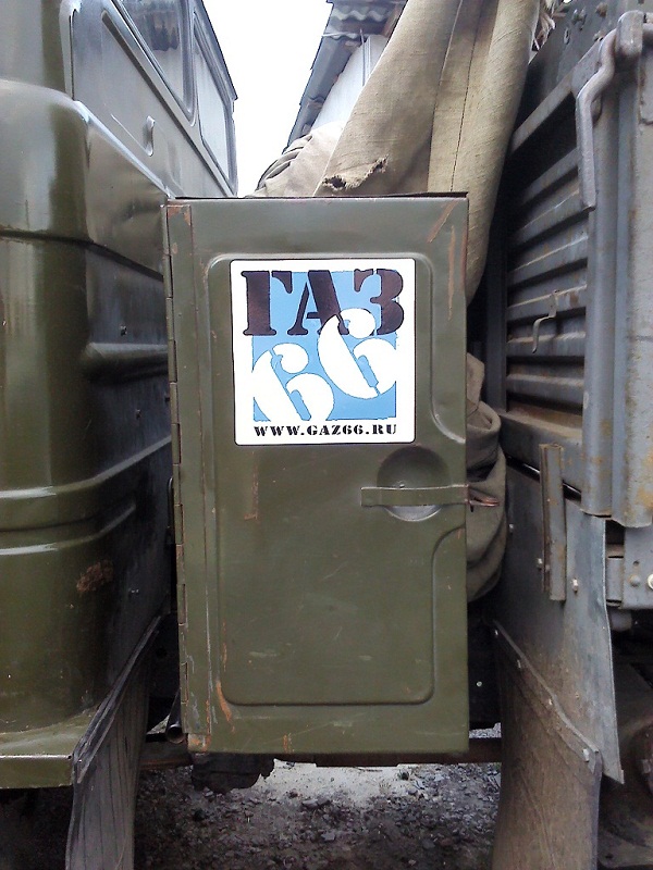

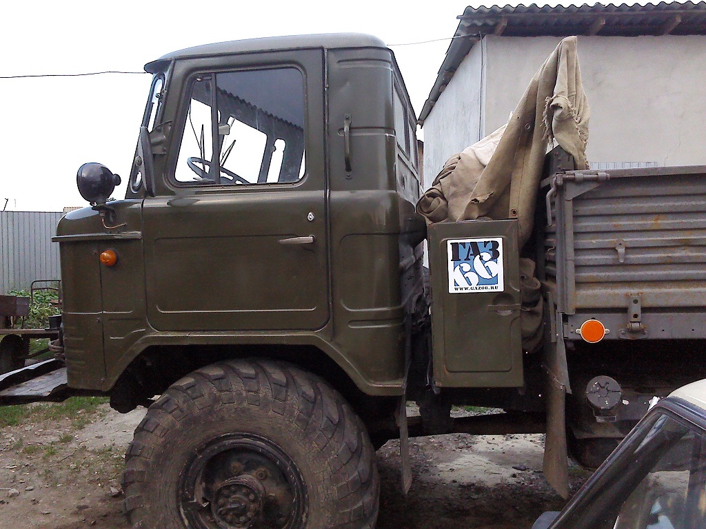

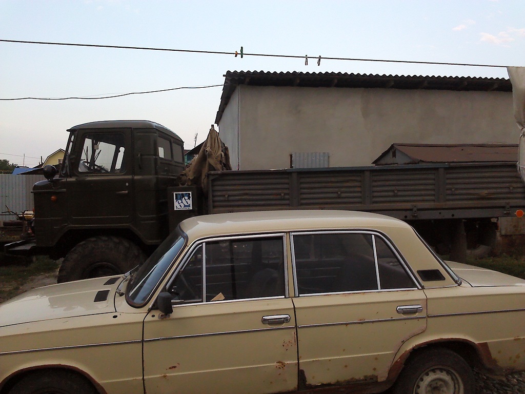

Всем спасибо за советы.Сегодня приклеил клубную наклейку

Смазка силиконовая (аэрозоль) тебе в помощ :wink: проверенно.
