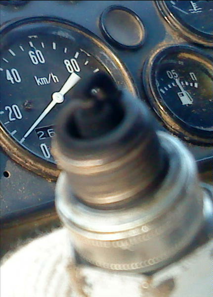

фото свечи!извините за качество...снято на тел.

Вобще все скажем 53 v8 эксплуатируют на низком давлении бывалые говорят что годами ездиет этот двиг на давлении 1 (прогретый) свечи чёрные но сухие это нормально,езжу на а17в смесь люблю обогащённую потому тож свечи чёрные,но надо газовать.зазор какой?и тип зажигания?масло между п и о!

зазор 0.8,а свечи поменял на 14в.были вообще 11

да успокойся ,уровень масла оставь меж п и о,у тя похоже перелив ,оставь а11 они зимой хороши погазуй поезди потом смотри.
