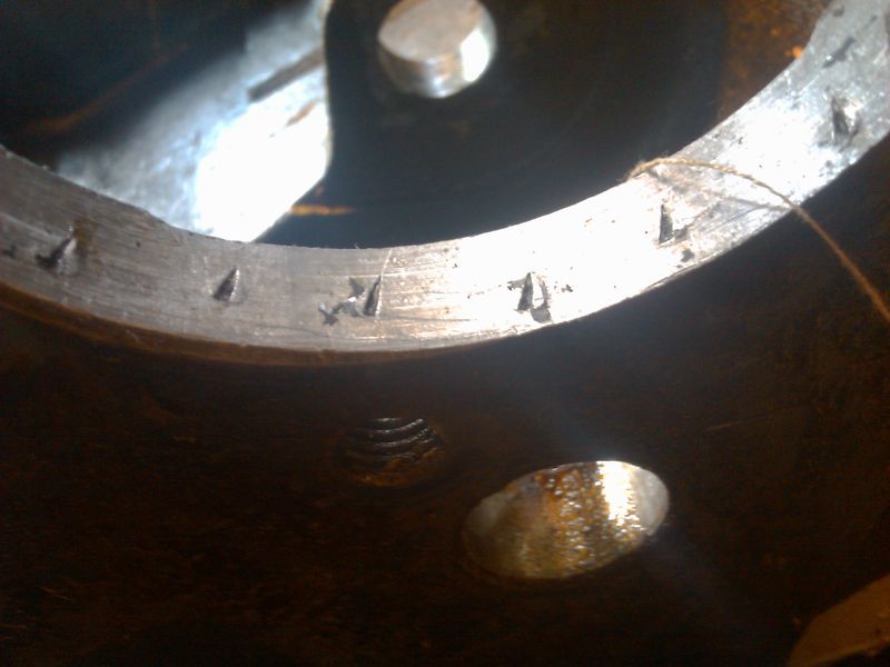

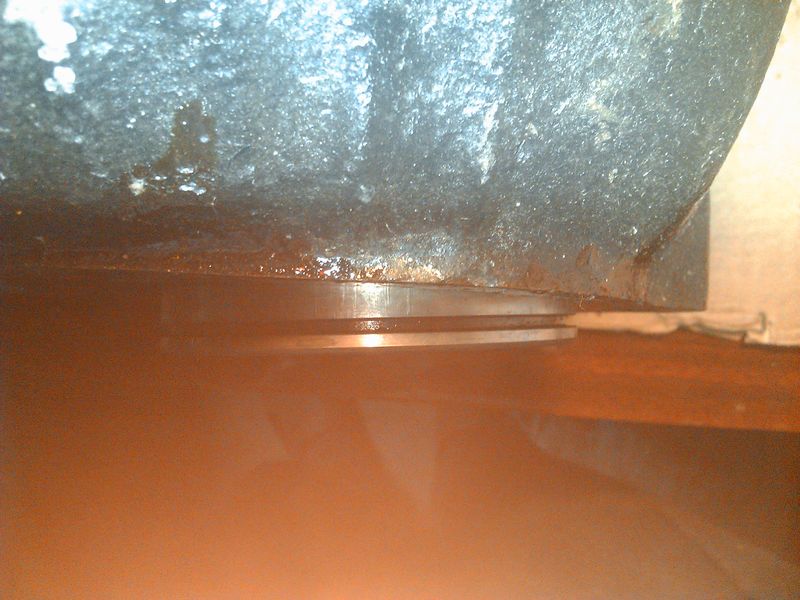

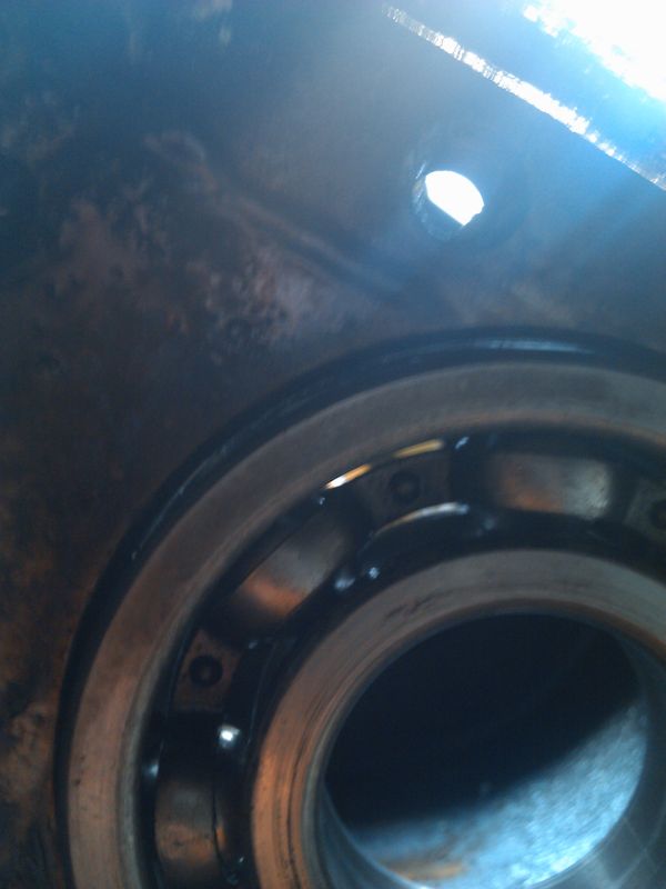

Всем привет! Народ тут косяк: получил картер на 66 , а посадочное место подшипника промвала косячное какое-то. Есть еще забоины такие ,че это такое и это во всех картерах.
