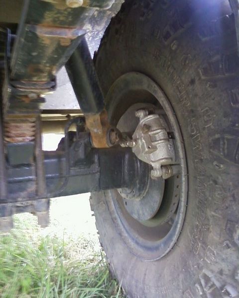

Сегодня был на автоэкзотике. Видел один из барханов. Техника очень интересная и на вид добротно созданная, но особо заинтересовали дисковые тормоза спереди и сзади (спереди 2 суппорта от газели, сзади один) и хабы спереди. Внутри мерсовский дизель 4 с чем-то литров. Удивил расход топлива. При перегоне в Москву он составил со слов создателей 11л на 100!!!! при крейсерской 70км/ч. 2 литра на сотню экономят хабы. И хабы и дисковые тормоза относительно быстро демонтируются и можно вернуть родные барабаны и пневмоподкачку. Колеса стоят широкие, а диски собраны из 2-х широких половинок 66-го.

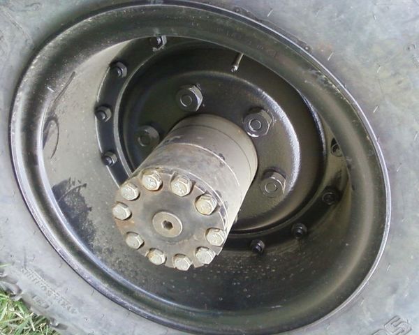

На «Тянь-Шане» у меня такие же стоят. На стандартных дисках и резине. Я чой-то на эстетику не обратил внимание. По горам мотаемся, какая там эстетика...
http://picasaweb.google.ru/lh/photo/qgo ... directlink
http://picasaweb.google.ru/lh/photo/_gW ... directlink
http://picasaweb.google.ru/lh/photo/4kI ... directlink
«Безумность» длинны составляет: 81мм (сам хаб) минус мм30-40 (размер рышки стандартной, вместо которой установлен ХАБ), итого длина «Безумности» равна 45-50мм. Машина далеко стоит, чтоб сегодня точно померить. Да, и лежат крышки стандартные вместе с шпильками в ЗИПе, на всякий пожарный. Перекинуть и в поездке недолго, если чёё. А так на длинных расстояниях, по асфальту или по грунтовке, экономия соляры, на пиво, чувствуется. Да и при поворотах на скорости тож меньше бздишшьь. Но, жизнь покажет дальше. Можть и вернём всё обратно. Снять и выбросить в пропасть недолго.

вот ещё тут... короче ключём шестигранником 9 оборотов входит-вклёчен, и назад 9 оборотов- выключен....

MG9 писал(а):вот ещё тут... короче ключём шестигранником 9 оборотов входит-вклёчен, и назад 9 оборотов- выключен....
http://picasaweb.google.ru/lh/photo/YvK ... directlink
Интересно,а как машину раскачивают,чтобы их включить, выключить.
Сообщения: 7107
Re: очередной Бархан
проще руль покрутить .
MG9
Сообщения: 87
Зарегистрирован: 23 ноя 2004, 00:15
Откуда: Бишкек
Сообщение MG9 »
да, там в потрохах есть специальный пружин, который защелкивает их на место, при трогании с места. См. фото:
http://picasaweb.google.ru/lh/photo/bTN ... directlink
Смазки только туго не набивать, особенно зимой наверное. Но, когда при движении всё разогрето, останавливаешься и всё включается чётко. Но сейчас лето, зимой будем посмотреть.
