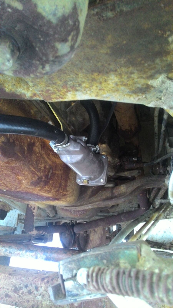

Поставил вообщем на НГ каникулах. 2кВт вполне достаточно, при -15 за 20 минут мотор теплый, можно греть руки. Ниразу не пожалел что взял монтажный комплект. Установил с ним быстрее чем вывернул сливные краники.

Вообщем решил ещё раз попробывать погреть блок,не устонавливая кран.Всё работает как положено,блок грется.Почистил вчера дороги и всё наладилось.Есть подозрение что в системе была воздушная пробка.На улице -12 через час по датчику 40гр.показывает.На блоке можна руки греть и перчатки просушить).Подогреватель Альянс 2квт.

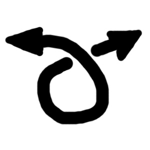

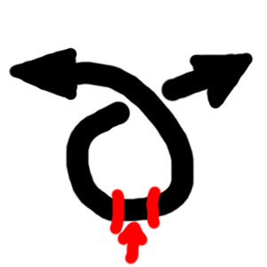

Славон писал(а):
Женя_52 писал(а):[post]308320[/post] У меня забор с левого блока,малый круг там же шланг то 10см.стоит как в него ещё тройник то воткнуть?
Так змейками свернуть. ))
Славон змейками пардон,енто как?
У каждого своя колея по жизни;)
Сообщения: 3329
Благодарил (а): 27 раз
Поблагодарили: 264 раза
Электрокотел 2кВт
Женя_52 писал(а):[post]308404[/post]
Ну-у... вот так, типа колечком. А там и тройник куда надо можно втюхать.

:lol: А я ...лять всю башку изломал :D а так что лучше греет чем я сделал?
