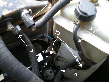

Wozaxer писал(а):'это почему же ???????? раньше мне все время приходилось жидкость доливать, а щас я туда даже не заглядываю, потому как все в норме.

на выходе из под крышки трубка слишком тонкая и длинная и при увеличении давления жидкость не успевает проити через нее, тем самым она выходит через крышку у меня так было в начале. потом дорабатывал и вот результат, а велосипед я не изобретал, все беру от иномарок.

в иномарках такая сложность(она же и в наших десятках применяеться) в конструкции с другой целью.во-первых он служит заливным,поэтому к нему с верху подходят шланги-чтобы воздух выходил и система заполнялась антифризом,и также что бы не оставалось воздушных пробок...а у 66 не стоит мудрить ,там все просто-тасол заливаеться в радиатор,а расширительный бачок подключаеться к горловине,и все работает отлично,главное чтобы были исправные пробки радиатора и h,!f бочек не обязательно ставить выше уровня радиатора,та тосол не самотеком поступает ,а от давления и разрежения в системе,но сильно низко тоже не желательно ставить,а вот в конструкции как у иномарок бачок должен находиться выше радиатора т.к там тосол поступает в систему самотеком...

Wozaxer
Сообщения: 38
Зарегистрирован: 07 мар 2010, 13:01
Модель: ГАЗ-53
Откуда: Tiraspol
Re: Поставил себе Расширительный Бачок
Сообщение Wozaxer »
вот схема работы всей этой "замудренной" системы, "которой я сам себя обманул", ничего сложного, зато выкынутый тосол сразу попадает в систему, а не дожидается когда его затянет вакуум обратно.

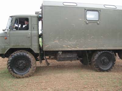

Долго думал как с бачком быть,(в кунг ещё две жигулёвские печки вывел) придумал так....

Под капотом места для бачков достаточно, не стоило выносить так далеко и увеличивать тем самым объем системы. Плюс при такой компоновке надо удалять нижнюю тарелку пробки радиатора, саму пробку делать герметичной и заполнять систему через расширительный бачок.
Добрый-Эхх
Сообщения: 723
Откуда: orenburg
Сообщение Добрый-Эхх »
Павлик писал(а):Под капотом места для бачков достаточно, не стоило выносить так далеко и увеличивать тем самым объем системы. Плюс при такой компоновке надо удалять нижнюю тарелку пробки радиатора, саму пробку делать герметичной и заполнять систему через расширительный бачок.
И что в том что вы перечислили плохого?? Нам вот проблем не приносило,год уже откатали, только плюсы.(например когда автономный отопитель запускаешь первые 5 минут в бачке подымается на 4 см.)
Павлик
Сообщения: 460
Зарегистрирован: 01 окт 2010, 01:15
Сообщение Павлик »
Плохого ничего, просто это не самое оптимальное решение.
