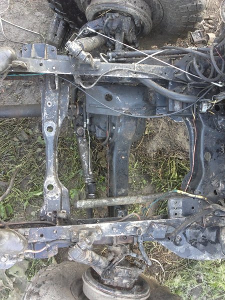

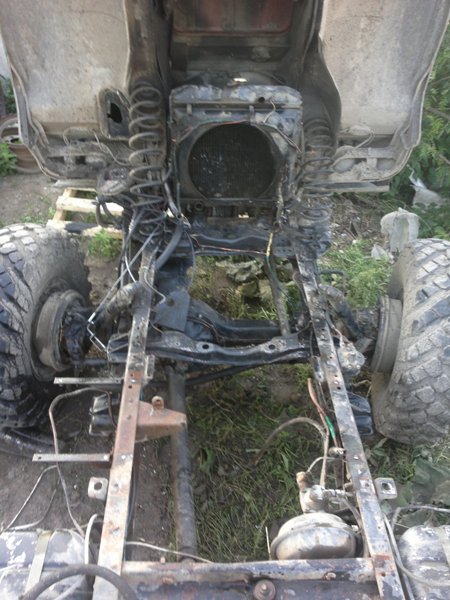

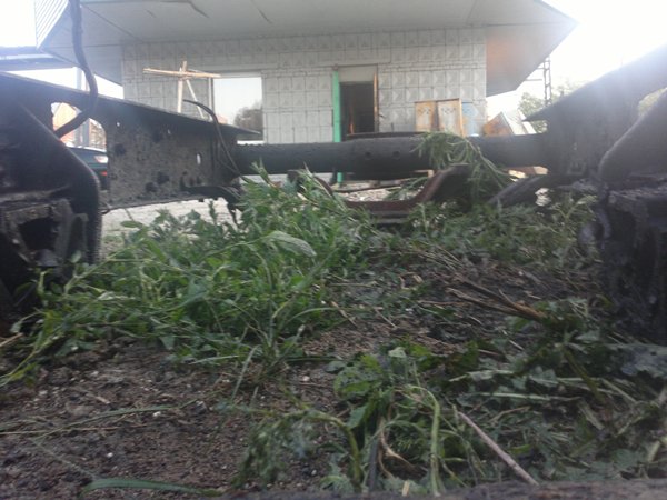

Re: Перехожу на Д.243 (ГАЗ66)

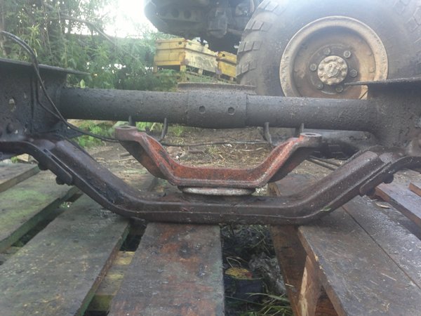

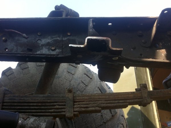

Снял бензинку и отмыл раму керхером. Без него - было бы слишком утомительно
Глаза боятся - руки делают!

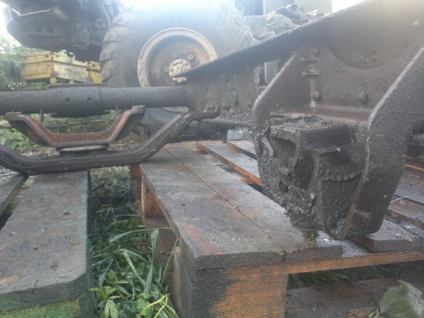

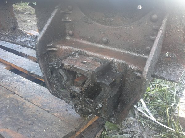

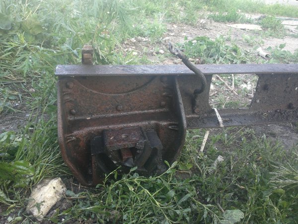

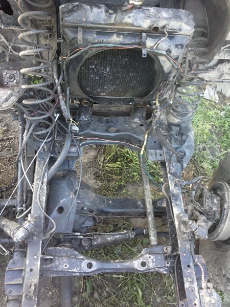

Снял быковский мотор с куска рамы. Вот вам фото самой рамы, для ознакомления

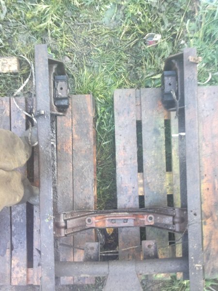

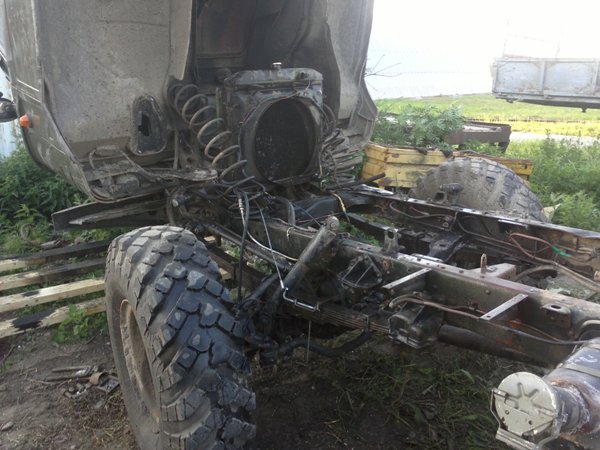

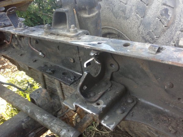

Есче..........

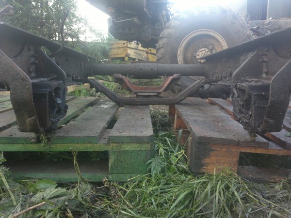

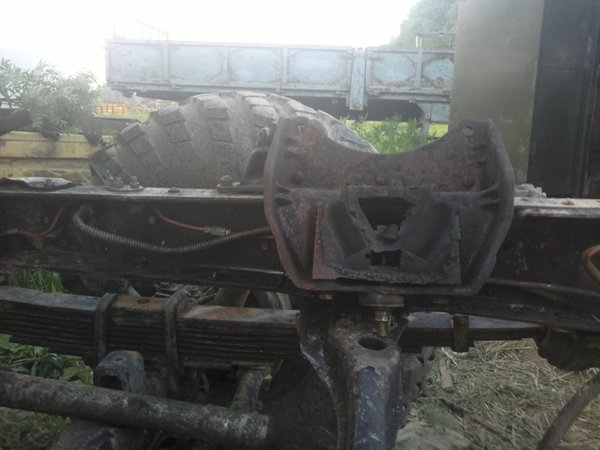

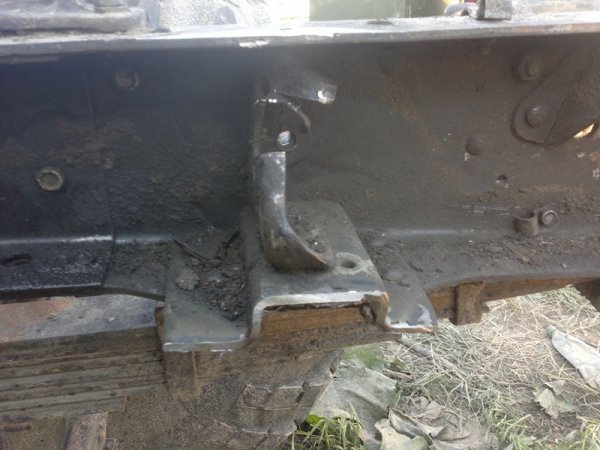

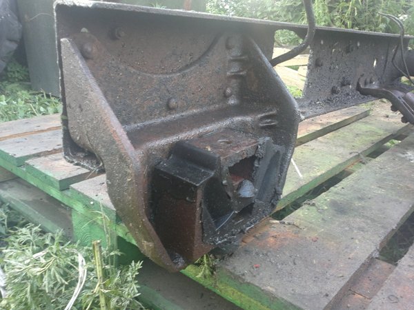

Чета не нравится мне кронштейн быковский. Слишком громоздкий

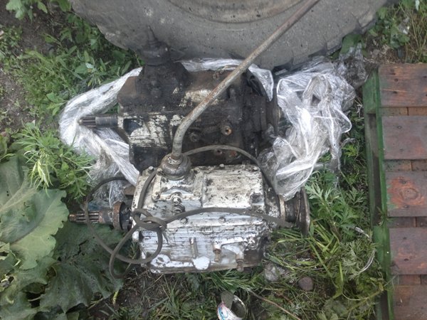

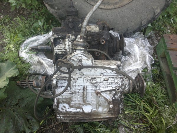

Для сравнения. Две коробки рядом.
Та что с коротким рычажком - бычковская, а та что с длинным - от 131ого.
131ого длиннее как по первичному валу, так и по фланцу кардана.

AlexiS писал(а):Для сравнения. Две коробки рядом.
На фото одна коробка бычковская,вторая от 130 а не от 131 ,у 131 задний фланец точно такой же как у бычковской а у 130 на этот фланец еще барабан ручника одевается,но это все мелочи, все взаимозаменяемо,я что бы не заниматься укорачиванием 130 первичного вала, поставил в 131 коробку первичный и промежуточный от бычка,фланец что 131 что 5301 одинаковые с виду ,поставил 131 фланец и все это дело теперь успешно трудится на 131,от автора ждем продолжения.

Так ПЧ первичных валов ведь разные у 131 и бычковской. Как это скажется на общих ПЧ? Я недопонимаю маленько т.к. еще не разбирался.

AlexiS писал(а):Чета не нравится мне кронштейн быковский. Слишком громоздкий
Примерь его сначала в раму с ним дизель будет пониже чем с зиловскими.

AlexiS писал(а):Так ПЧ первичных валов ведь разные у 131 и бычковской. Как это скажется на общих ПЧ? Я недопонимаю маленько т.к. еще не разбирался.
разница в коробках 130-131 и бычка в разных передаточных числах между первичным валом и шестерней промвала с которой работает первичник,прямая то есть 5 у обеих КПП одинаковая она прямая, бычковская КПП на 1,2,3,4 и з.х.передачах быстрее чем 130-131 будет,если менять первичный вал будешь сразу смотри и промежуточный вал ,там вроде шестерня на вал с натягом посажена, я вал целиком менял.

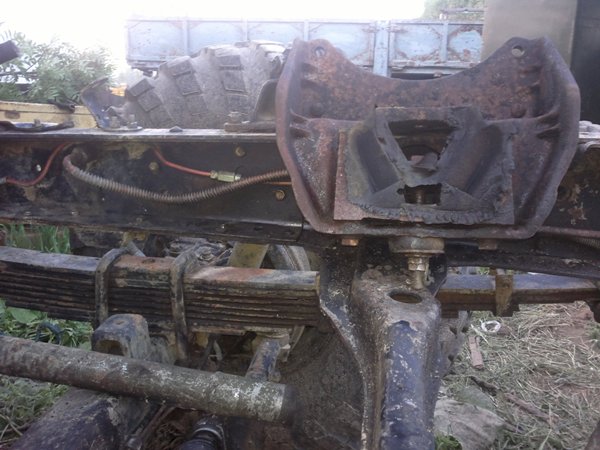

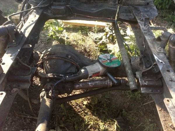

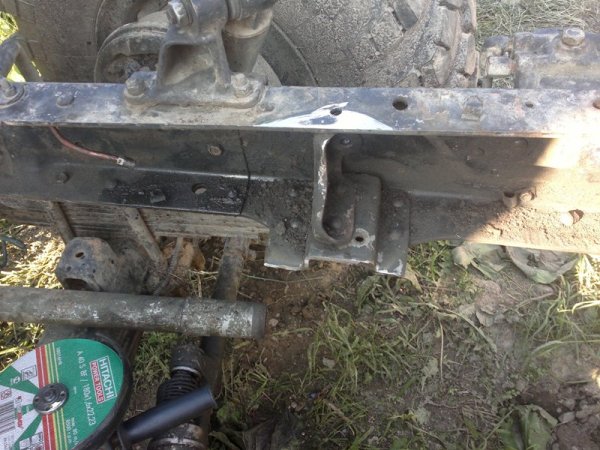

Ох и не просто же даются клепки
