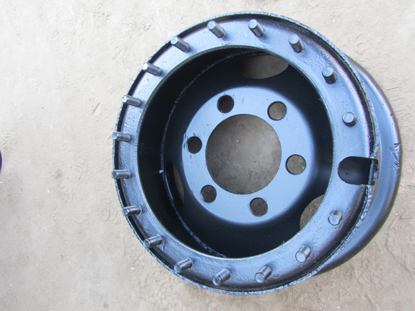

Заодно вопрос по дискам под ОИ-25. Как я понял ты приобрёл самодельные
Диски под газоновскую ступицу или под БРДМ?
как у них с качеством изготовления ? сильно бьёт колесо или не очень?
из каких дисков сделаны из разборных или обычных?
Какая цена
могут ли ещё там сделать
Заранее спасибо

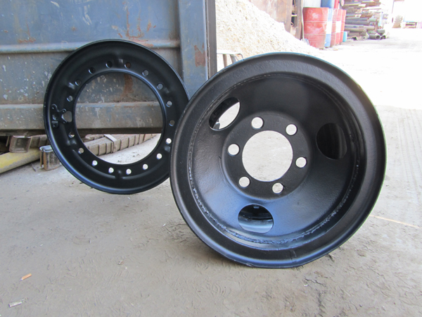

Как бы так помягче выразиться... Я не приобрел переделанные диски, а поимел их! За основу брались ураловские разборные диски, которые добывались в Выборге, Иваново, Ярославле и подмосковье. Набралось семь штук. Так же были найдены усиленные газоновские диски, из которых вырезали середины. После чего весь конструктор отвезли в Кострому, где его проточили и сварили. Уже в Москве я отдал весь комплект на пескоструйную очистку и порошковую окраску. Только после сборки колес можно будет говорить о биениях, но исполнители уверяли, что биений практически нет. Как заберу, выложу фотки. Еще предстоит изготовить флиперы. Вся эта операция была бы невозможна без огромной помощи одноклубников. Большое спасибо Доброму Фею, Максу и Штурману!
Теперь о грустном - о стоимости. Ураловские диски по 3.5 т.р./шт ; газоновские - подарок; вырезание середин по 1 т.р. ; шиномонтаж (разбор всех колес) - 7 т.р. ; расточка и сварка - по 5 т.р./ диск ; пескоструйка и порошок - по 1.8 т.р./ диск. Итого: средняя стоимость одного диска - 12.3 т.р. И это без учета разъездов по стране. Дорого дается ураловская колея!

А почему разборные? У нас тоже есть желание поставить такие колеса. В качестве опытного образца был взят в металаломе диск от урала обычный и от газона всё это порезалось болгаркой и сварилось. Эксперимент ставился посмотреть как всё это будет и эксперимент с вылетом. Машина высокая хотим расширить колею. Сейчас в силу того что ставим БРДМ мосты идея такая , лазером вырезаем кольцо под ступицу БРДМ и ввариваем в проточенный (когда будем вырезать середину) новый Ураловский диск потом всё это сварить на ровной плите регулируя проставкой вылет диска.
После твоих слов думаю может разборный лучше?

Разборные диски с флипперами. их никогда не провернет. Но достать их сложно... Хотя знаю где...

Диски забрал. Так же отдавал для очистки и покраски трубы шноркеля. Все окрашено в черный матовый. Для сборки колес теперь необходимо найти, из чего сделать флиперы. Вообще, собирался делать из резиновой ленты толщиной около 1см. Еще есть вариант подобрать подходящую по диаметру и ширине покрышку и срезать с нее боковины, а сам протектор и будет флипером. Так же необходимо найти ураловские краны подкачки и камеры.

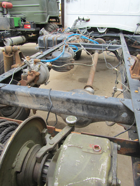

После очередной перестановки все элементы пневмосистемы заняли свое окончательное положение. Для оптимизации подводки линий все перенесено на одну сторону. Ничто не выступает за нижний край рамы. Учитывались различные факторы: защищенность, ремонтодоступность и т.д. В дальнейшем планируется установка защиты в виде листа алюминия вдоль рамы. Решение перейти на гидропривод лебедок позволило отказаться от карданов и громозских КОМ. Теперь возможно спрятать внутрь рамы и другие детали: рессиверы, масл. бак и т.д. Аккумуляторы перекочуют в кунг - в специальное отделение, через которое будет осуществлен выброс воздуха из жилой зоны при вентиляции. Это обеспечит поддержание емкости АКБ в зимних условиях. Освободившееся пространство снаружи рамы будет сплошь занято топливными баками. Возможна установка двух мазовских баков, что обеспечит радиус действия от АЗС в 1250 км или 2500 км между заправками при среднем расходе в 20 л/100 км.

Сама лебедка от БТР. Привод от гидромотора МГП-125 через кардан. Клапана с элекромеханическим управлением, чтобы было удобно работать одному при помощи радиоуправления. Бывают пульты на две лебедки, но я предпочитаю использовать два разных, чтобы не путаться.

Передняя лебедка тоже от бтр? Чем она отличается от стандартной? И про клапана расскажи подробнее пожалуйста.
- Странник
- Сообщения: 2100
- Откуда: Москва, ЮЗАО
Re: ГАЗ-33081 "Садко".
Обе лебедки от БТР. Отличия в кол-ве троса на барабане и прочности изделия. Поиск рулит. Про клапана можно посмотреть на сайтах контор, занимающихся гидравликой. Там есть все характеристики. Если есть конкретные вопросы по гидравлике, то с этим лучше обратиться к Доброму Фею.

ogustus писал(а): сделал как Фей
Я не хотел, но он меня вынудил
На самом деле, подкупила возможность дистанционного управления лебедками, т.к. часто езжу один. А еще теперь можно реализовать давнюю мечту: встроенные бортовые гидроцилиндры для подъема машины - длинноходные домкраты, как Хай-Джек.
