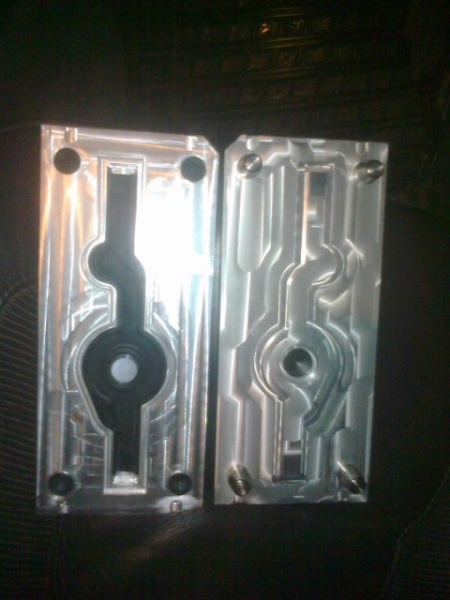

продолжаем сборку мотора,наконец мне изготовили матрицу(пресформу) для передней прокладки под пауком,этот эксклюзив обощелся в 5000 рэ,и по закону подлости пригодиться не скоро если вобще пригодиться,что касается вентиляции то там патрубок перед дросселем.

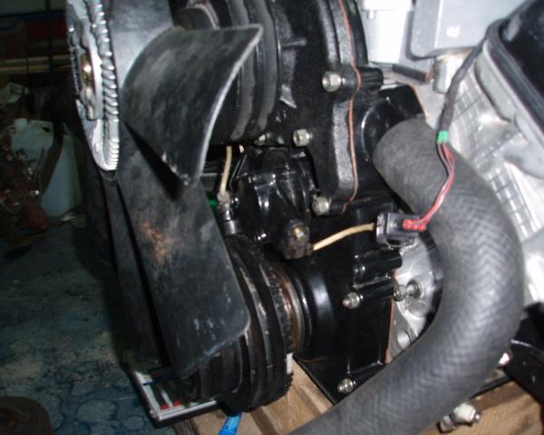

В виду того что была заменена передняя крышка маслянный фильтр теперь мешает патрубку радиатора,думаю или изменить конструкцию фильтра или переместить его в другое место.ксли есть мысли предлагайте завтра сфоткаю суть проблемы выложу и в общем то не сложный вопрос управление дросселем надо совместить старую тягу с тросиком,начали вязать проводку, вроде все просто но пока както не казисто,

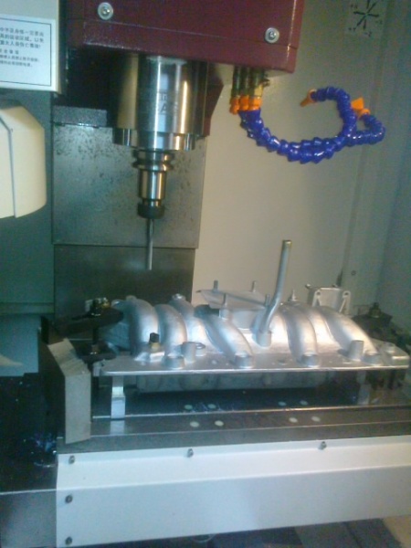

Мотор начинает приобратать реальные очертания, прикрутили паук, еще раз протянули головы,поставили штанги и установили оси коромысел и закрыли их крышками,
Сегодня буду ставить навесное оборудование и думать куда перенести маслянный фильтр, и как пристроить управление дроссельной заслонкой

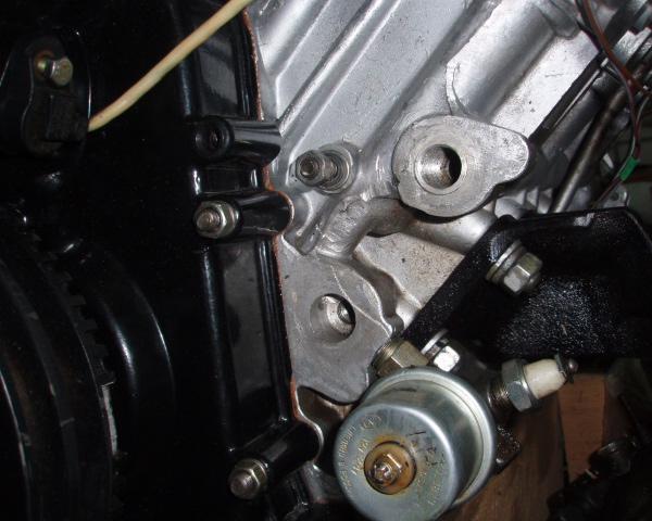

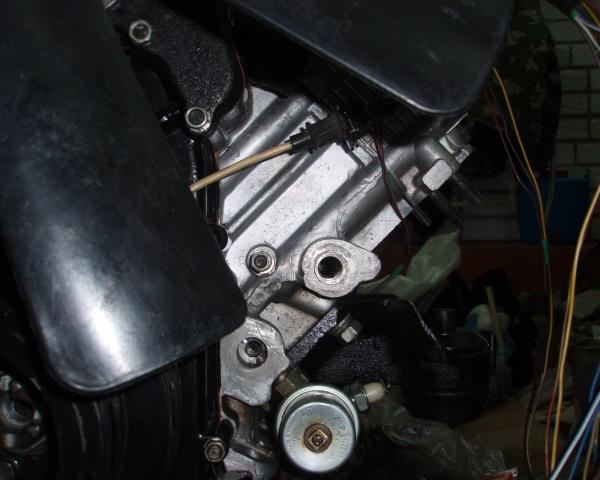

собрал навесное,посл установки патрубка радиатора масянный фильтр вэтом углу реально не куда поставить , думаю что делать, сначала хотел приладить от бмв но тоже как оказалось не маленький,толи точить проставку под фильтр то куда ее лепить,пока мотор не стоит на машине не понятно по габаритам,
если у кого есть идеи подскажите

Сделай как на 21-ых волгах было: подвод и отвод масла через резиновые шланги, а сам фильтр закрепи, где удобно.

Я думал об этом только я хотел магистрали сделать медные,V -образная форма достаточно коварна достаточно не просто смоделировать все до конца,пока не было выпускных коллекторов была одна видимость, встал патрубок радиатора другой вид,соберу навесное одену ремни,сегодня прикинули проводку это тоже ограничило пространство,так что видимо пока все не соберется в кучу баян не заиграет,
Хотелось бы закрепиться за двигатель что бы это ничему не мешало
Надо придумать вариант самого корпуса фильтра ,есть несколько наметок но это надо тупо брать и прикладывать к мотору и смотреть что получиться

Места там на самом деле полно. На твоем моторе не знаю, на обычном можно сдвинуть катушку зажигания. Можно солдатик крана отопления положить горизонтально. Правая сторона получается свободной. А вот насчем медных трубок- на коротких расстояних их очень тяжело вставлять.

катушек у меня 8 и на пауке места лишнего нет,из за смены передней крышки штатный фильтр не лепиться,
не разрешимых проблем нет подумаю об этом завтра

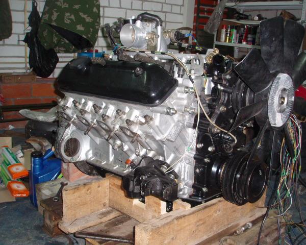

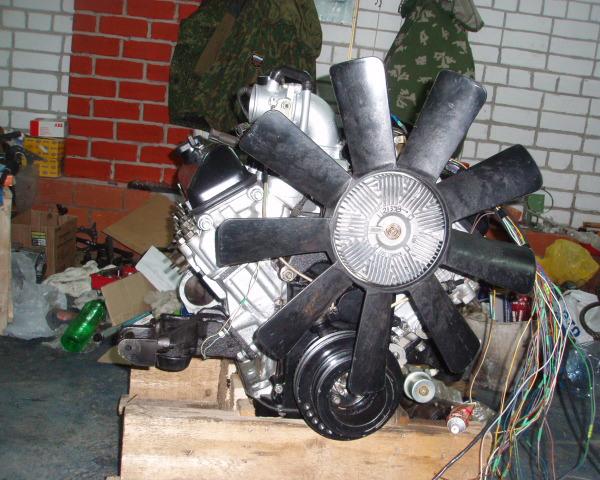

Вот фото мотора пока без обвеса
- Эдуард100
- Сообщения: 2749
- Откуда: г.Воронеж
Re: В правляем Мозги ЗМЗ 513

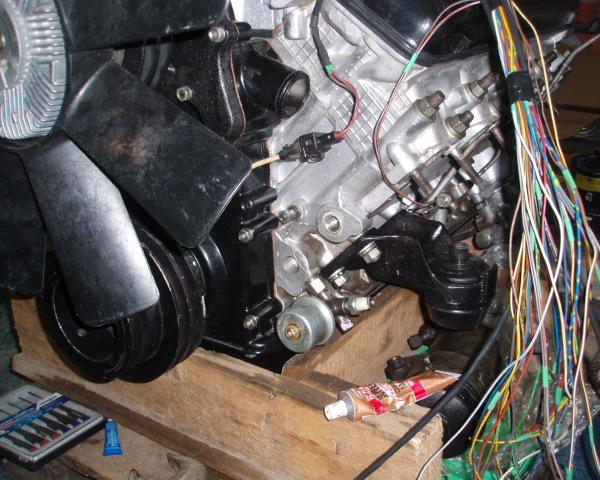

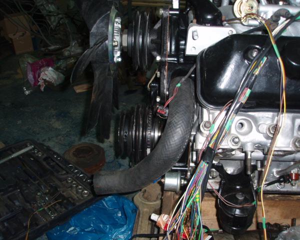

и еще 2 вида
- AlexanderN
- Сообщения: 5389
- Откуда: г.Москва
Нет самого нужного- фото сверху общим планом. И размер фото надо ставить 800х600
