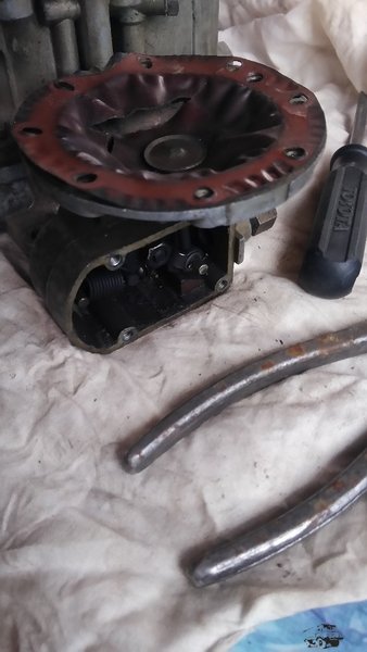

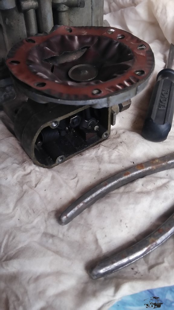

Всем привет.
Так как у меня к ограничителю ничего не подходит, то просто порвал мембрану.

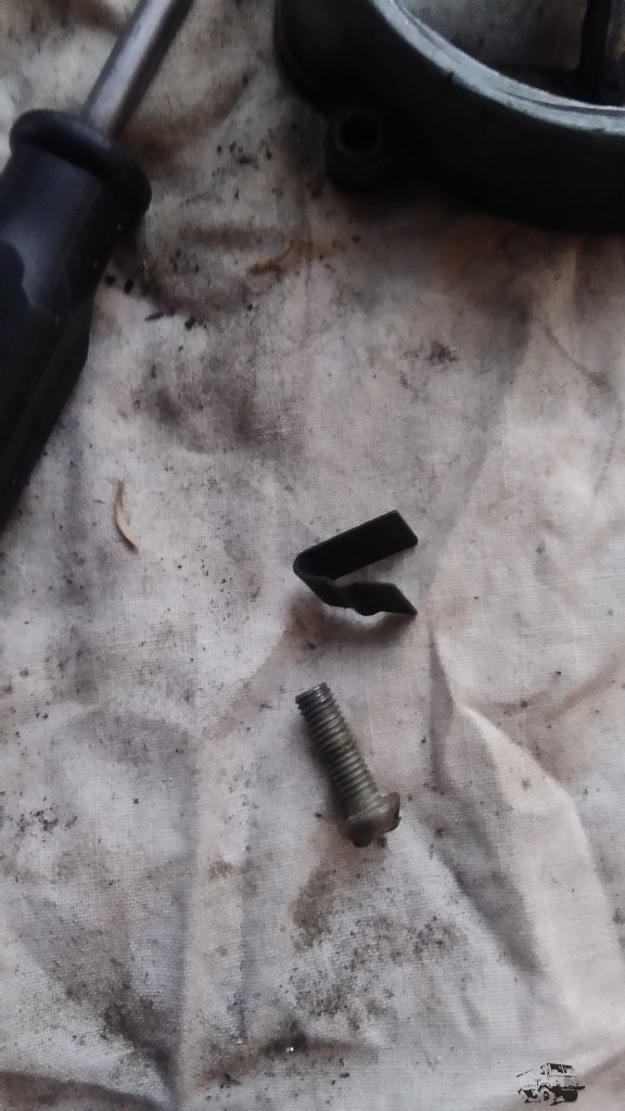

Нашёл в рем.комплекте такую железку. От чего она ?
Сообщения: 1146
Откуда: Иркутская область
Благодарил (а): 267 раз
вопрос по карбу К-135
Сообщение TIGER 74 »
Вот сюда вставляется, в 135-ых корпусах идут. В 126-ых, корпуса которые с окошком, нету, по крайней мере не встречал.

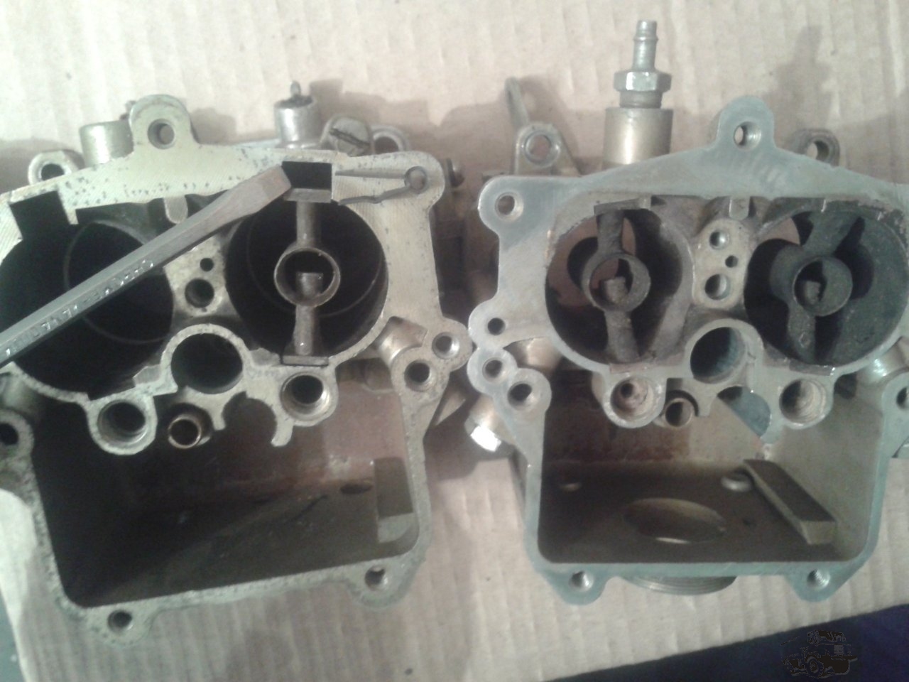

Собрал карбюратор себе из двух. Заменил все резинки, колечки, манжеты,прокладки.
Движок у меня после ремонта. Завёл. Погонял на режимах разных. Всё робит отлично.
За час работы, съел бенза 3 литра. Вполне достойный результат, я считаю. ))
Единственное что, не смог холостые обороты сделать меньше 750. Глохнет. Наверно зажигание надо покрутить.
