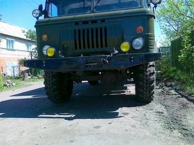

объясните Мне (делетант Я не ОДИН) облицовка совсем-совсем ранняя??? :?
[img]http://s001.radikal.ru/i194/1103/8e/9df06db86f35.jpg[/img]
WRANGLER
Сообщения: 1514
Re: шишига 1967 года выпуска
Сообщение WRANGLER »
да облицовка отличается

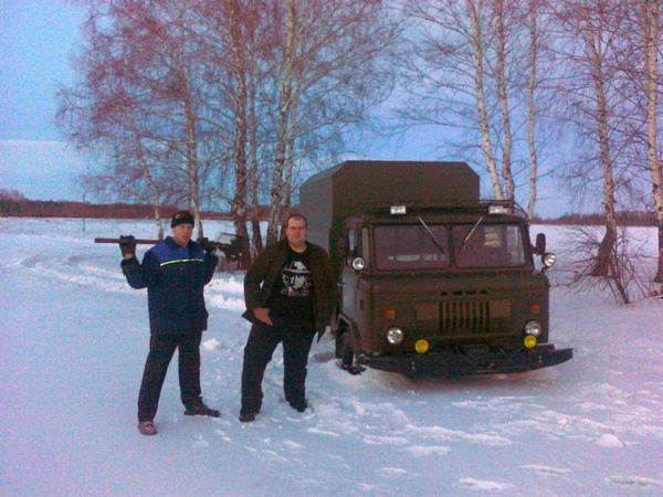

недавний выезд :D

посадили машинку?

ну да снег очень плотный.лебедка помогла :D

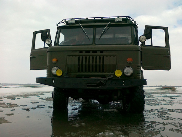

плаваем ....

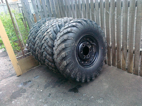

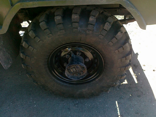

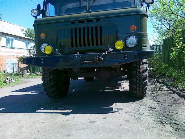

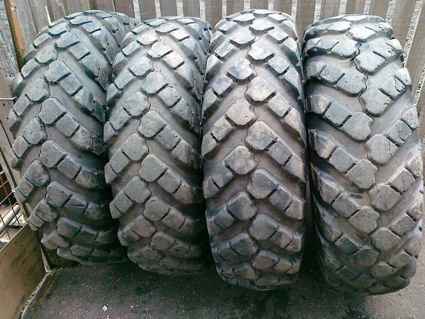

наконец то поставил комплект резины бтр :D ,диски и краны подкачки зил 157.резина нулевая

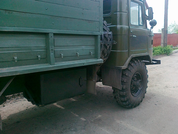

для брата :D

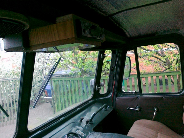

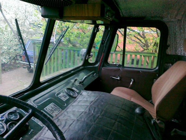

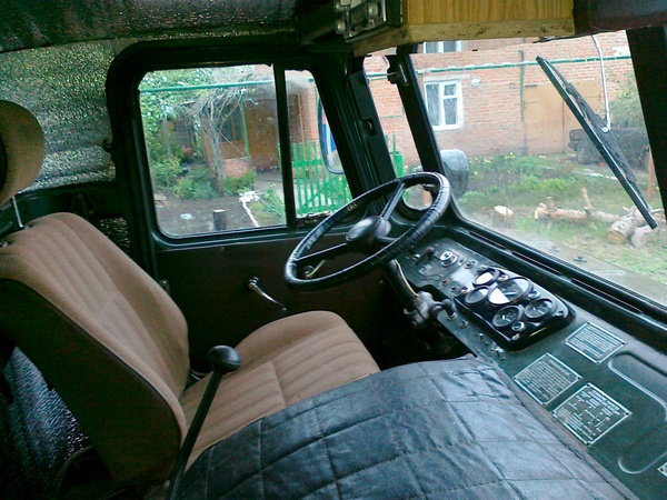

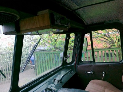

фотки салона

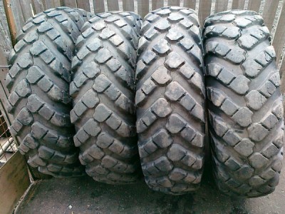

резина стовшая до бтровских.некому ненадо :D
aleksey-spb
Сообщения: 28
Зарегистрирован: 23 июл 2010, 16:41
Сообщение aleksey-spb »
Приятный салон. :D

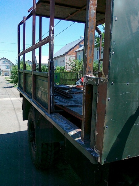

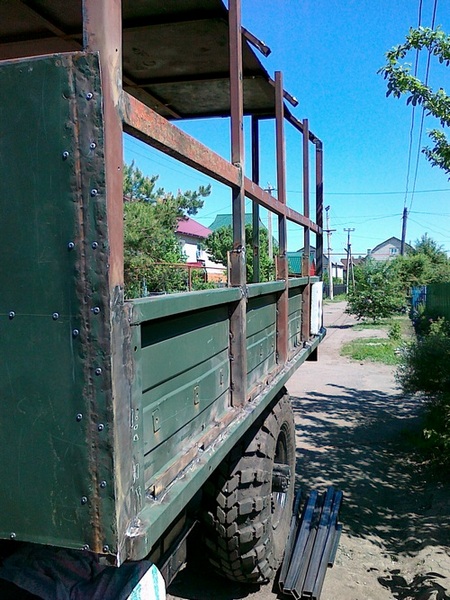

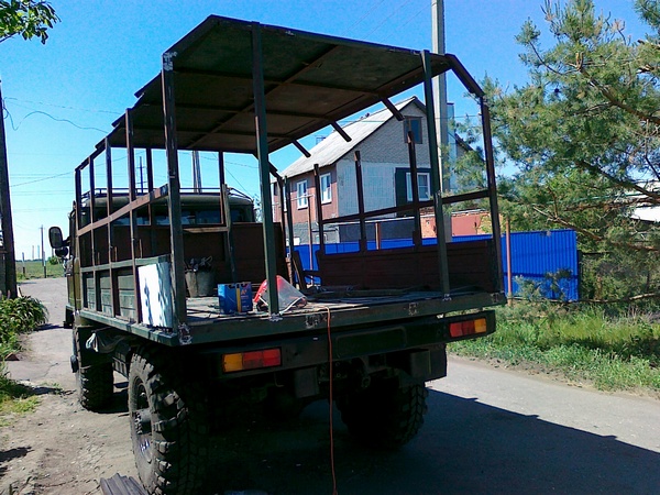

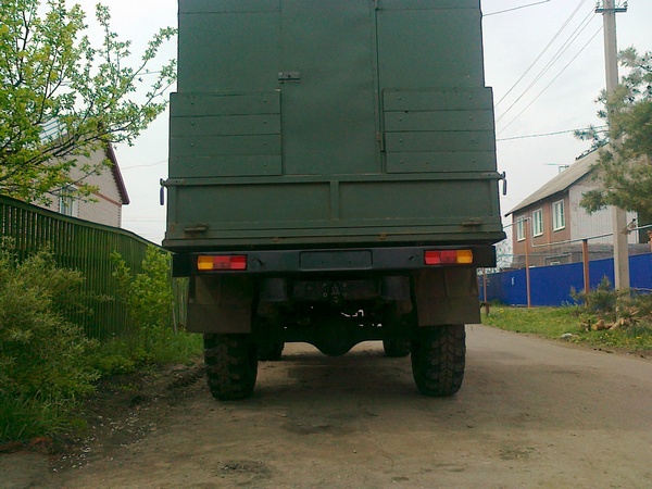

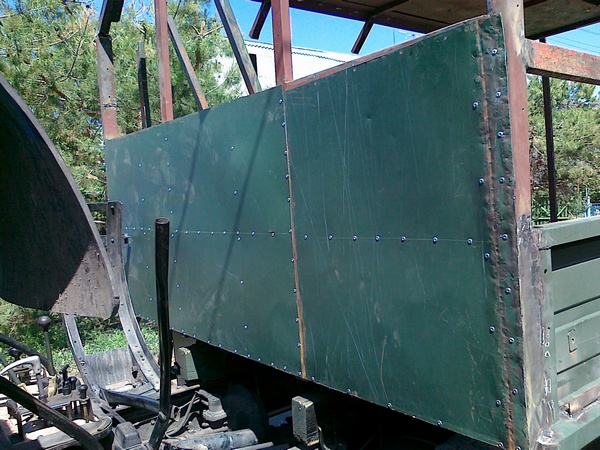

начал переделку кунга с самого начала высоту сделал 160 см,три двери две распашные сзади одна с боку с пасажирской стороны
AlexiS
Сообщения: 1008
Откуда: Сибирь/Томск/Белый Яр
Сообщение AlexiS »
Молодец! Правильно, лучше с самого начала под себя сделать.
160 см мало! 10-15 см в высоте абсолютно не скажутся на верткости и т.д. - проверено лично!
Чем листовое железо крепить будешь? Если сваркой, то лучше сразу вязать полуавтоматом, а то поведет, так же как у меня.
И еще рекомендую сделать задние ящики (тамбур) вся грязь остается там, а в будке можно поддерживать чистоту и самое главное нет запаха ГСМ, мазута, мокрых сетей и неводов, Рыба тоже в тамбуре ездит и т.д.

WRANGLER
Сообщения: 1514
да нет для меня самое оно 160 см :D ,да и по лесу будет поворотливее.железо буду крепить клепкам,нашол специальный воздушный клепатель.с твоей темой ознокомился до переделки :D
AlexiS
Сообщения: 1008
Сообщение AlexiS »
Я вот когда свой фургон строил, арки сделал внутри (поленился фигурной резкой заниматься), а сейчас придется резать уже крашеное, разбирать полы и утеплитель, потом все варить обратно. Просто решил колеса побольше и по шире вкатить, а они не входят :mrgreen:
Лучше тоже сразу арочки забацай :wink: если надо конечно...
Клепки - это хорошо! Поддерживаю :D

да не мне арки ненужны да и резину я уже сменил на бтр :D
