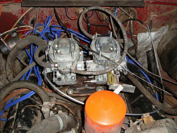

Это не я делал. Сейчас не вспомню подробностей, но в указанной схеме спарки из двух Солексов очевидны проблемы ухудшения формы и длины впускного тракта, синхронизации и самое главное неправильного положения камер карбюратора относительно цилиндров двигателя. Может выйти так, что состав смеси в разных цилиндрах одного ряда может сильно отличаться. У нас и так в каждом ряду пара цилиндров хромает (на одноуровневом пауке), а тут еще и камеры последовательно открывающиеся. Но автор был доволен результатом. Это как раз по причине улучшения однородности состава смеси ввиду более удачной конструкции распылителей и эмульсионных узлов Солекса. Я не считаю, что в таком варианте и на V8 это фактически значительное улучшение. Скорее лишь субъективное, помноженное еще и увеличившейся производительностью карбюраторов.

У карбюраторных V-образных двигателей очень длинный паук и никакое качество распыления не компенсирует этого конструктивного недостатка, усугубляемого зачастую недостаточной рабочей температурой двигателя. Расход воздуха у двигателя большой, но в длинном пауке самые теплотворные фракции топлива интенсивно конденсируются. Поэтому без ускорительного насоса двигатели такой компоновки даже при хорошем качестве распыления топлива основными системами не могут иметь бесперебойной работы при смене режимов и увеличении нагрузки. Поэтому я и говорю, что замена карбюратора это не панацея, она не изживает конструктивного недостатка. Да, улучшиться и экономичность и динамика в переменных режимах, но и это будет достижимо лишь при полной адаптации всех систем карбюратора под конкретный двигатель. Это очень объемная работа. Впрыск хоть и кажется более сложным в воплощении, но его внедрение все же проще и результат выше,поскольку решает и конструктивные недостатки. На моторах с коротким и хорошо разогретым коллектором ситуация выглядит иначе по отношению к ускорительному насосу лишь по причинам размерности и температуры коллектора. Приходилось сталкиваться на сильно форсированных двигателях с тем, что ускорительный насос по-существу не нужен. Там очень высокая скорость проходящего через карбюратор потока, а это очень сильно влияет на качество смесеобразования. Помимо этого для сглаживания переходов между системами карбюратора и его камер приходится иногда делать смесь чуть богаче, чем надо. При сочетании таких факторов ускорительный насос теряет актуальность. Однажды при настройке открутился привод ускорительного насоса, а я этого не заметил ни визуально, ни по поведению машины.
