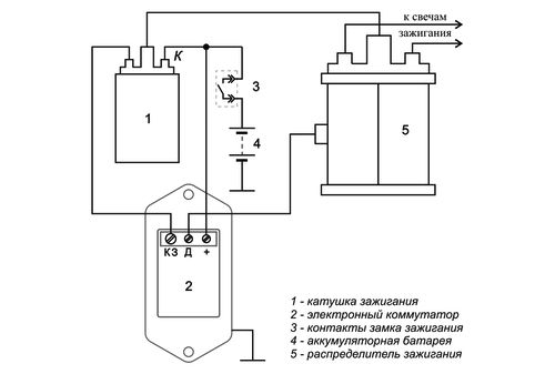

Сделали по этой схеме:
По факту поставили:
Датчик-распределитель - 2402.3706-10
Коммутатор 131.3734 (плюс этого коммутатора - при отсутствии пульсации отключает катушку зажигания)
Катушка зажигания Б 116-02
Провода - силикон "от ЗМЗ"
Свечи зажигания А11-Р, Энгельс
Всё сразу заработало и очень достойно - результат налицо
По факту поставили:

добавочное сопротивление должно быть между коммутатором и катушкой, коммутатор желательно по дальше от тепла и влаги, ну а вообще лучше что то типа пульсара, надежней коммутаторов и пару наворотов...
гофры симпатичные
гофры симпатичные
- AlexM
- Сообщения: 551
Re: Бесконтактное зажигание.
Вариатор нужен с 31 коммутатором,со 131 не нужен.На схеме 131.Силиконовые проовода ПХВ изолентой лучше не мотать.От нагрева силикон в контакте с ПХВ изолентой быстрее разрушаеться.Лучше пластиковыми хомутами.

AlexM писал(а):Силиконовые проовода ПХВ изолентой лучше не мотать.От нагрева силикон в контакте с ПХВ изолентой быстрее разрушаеться.Лучше пластиковыми хомутами.
Спасибо! Век живи - век учись
Про нагрев... Поглядим. Запасной есть, если что. Не хотелось провода сопливеть. Когда с двигателем разберемся (есть разные идеи, но не дизель) - тогда и переставим, наверное, сделав новый единый жгут.

Поставил безконтактное без этой ветки на форуме, раньше не додумался сюда зайти. А схему нашел в инете, такая же как и тут схема. Купил всё для безконтактного: трамблер, катушку, коммутатор (обычный, не Пульсар, Пульсар буду искать, хорошая штука, заинтересовала!), заодним провода ВВ и свечи сменил.
Делал так - трамблер, катушку, коммутатор соединил по схеме "на полу", т.е. не на машине. Причем "массуь (-)" у всех деталей тоже соединил, некоторые забывают на макете... Ток в момент "подачи зажигания" на схему - кратковременно 7 Ампер, потом опускается чуть ли не до 0,1 Ампер.
Крутанул трамблер - с катушки сильнейшая искра. Крутил разными оборотами (руками). Понравилась работа. После чего всю схему перенес на авто. Из родной проводки задействовал только плюсовой провод зажигания, и всё. Завелась машина с полоборота. Работа стабильная.
