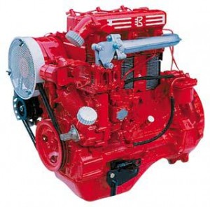

С номером никаких проблем, заклепки легко вытаскиваются и вставляются. Двигатель безпроблемный, особенно с УТН 5. Заводится и зимой и летом, можно установить пускач или редукторный стартер от беларуса, подходит без переделок.

А как он на машине, очень шумный? У меня на минипогрузчике половинка д-144, 2х-цил. д-21.. Шумноват.. Но вообще для наших бескрайних/бездорожных условий идея тракторного мотора на а/м весьма интересна.. Очень полезная штука - декомпрессор.. При холодном пуске, в любой мороз (на летнем масле :P ) поднимаются рычагом клапана и мотор, лишенный компрессии, раскручивается стартером до высоких оборотов легко и просто.. В этот момент тем же рычагом врубается компрессия (клапана встают на свое место) и на таких оборотах вспышка в цилиндрах гарантирована.. Опять таки, если дизель по каким причинам пошел в разнос, декомпрессором он глушится сразу и на 100%..

Одним декомпрессором его не заглушишь, у меня Т-25 заводится на декомпрессорена горячую, и работаетна нем.

Как такое может быть? Значит привод декомпрессора не исправен.. Как может работать мотор с открытыми клапанами и без компрессии? В технике чудес не бывает..

ну не знаю, моё мнение - дурь это - сорокетовский мотор пихать в автомобиль. Раньше этих тракторов было как грязи. это ж наш липецкий трактор :D Я видел в детстве гонки пьяных трактористов на них - там чуть скорость перебавишь - обязательно что нибудь отрывалось. Очень боится долго работать на оборотах.... Мтзовские поживучей будут. хотя они тоже оборотов боятся, но сорокет совсем дохлый. Кроме того он под кабиной 66 плохо будет охлаждаться - ему нужно чтоб справа пустота была, чтоб он дул свободно. Самое страшное - не узнаете момент когда движок начнёт перегреваться, датчика там нет.
как ни страшно это звучит, но наверное родной движок это самое оптимальное что должно стоять на машине :lol:
