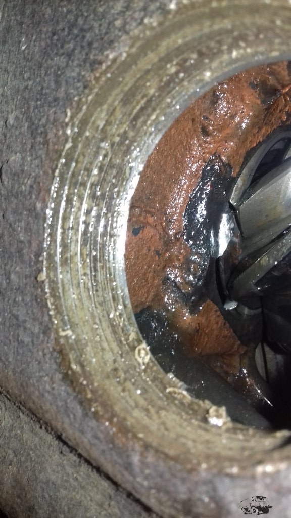

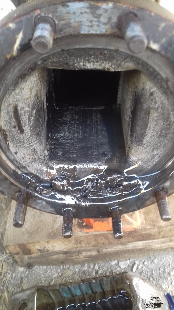

У меня тоже была волновая вибрация, которая начиналась с 60 км/ч и росла с увеличением скорости. Причина обнаружилась при переборке задних ступиц. При снятии спупиц в краях чулках моста обнаружили части подшипника ведущей шестерни моста
