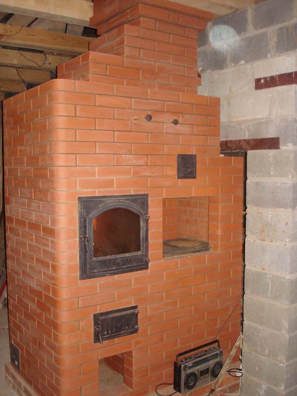

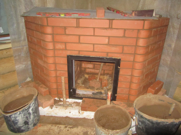

Как дела продвигаются? я свою вчера первый раз по чуть чуть прогревать начал. После выхов фотки скину своего творения
Дела пока особо не продвигаются.

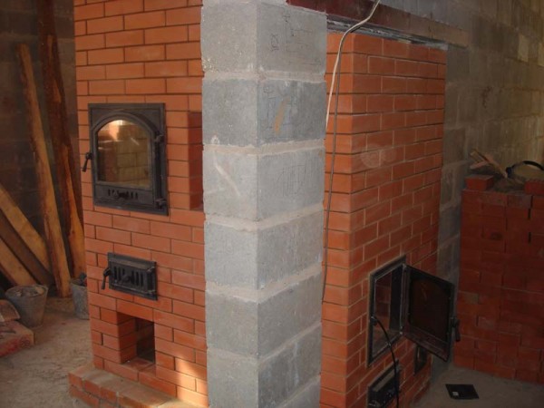

Картина такая: Дом двухэтажный, проживание наездами по выходным. Стены блоки бессер 1/2 блока + 50мм вата + кирпич. Потолки 2.7. Площадь 1го этажа 48м2. Сообщения со вторым этажом нет (лестница в крыльце). На первом этаже пол - бетонные плиты. Посередине дома капитальная перегородка. В ней сделан проем 120мм под печь. Под плитой на месте печи отлит мощный бетонный куб 120*130. В доме планируется ванна+парилка со своей печью. На пол планирую положить пенополистирол и сделать стяжку.
Сейчас подбираю конструкцию основной печи, принимаю советы, подбираю кандидатуру печника.
Паралельно ищу попутную машину по маршруту Люберцы->Юхнов, чтобы отвезти 4 поддона кирпича.

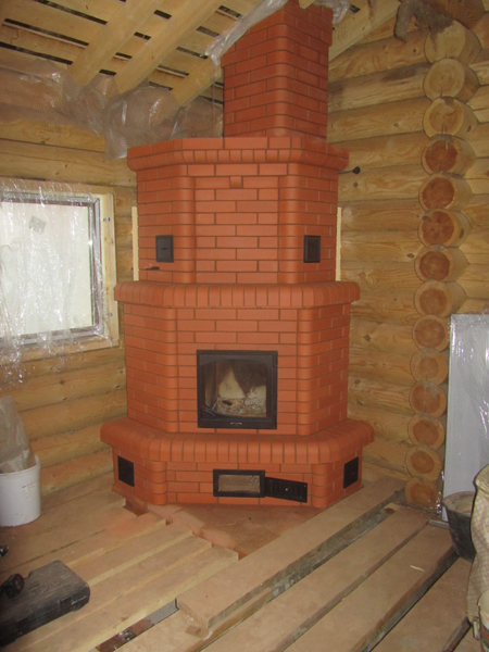

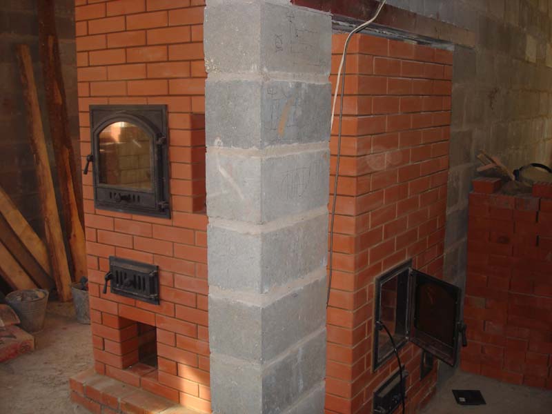

Ежели надо "на отлично", то обращайся. Вот пример каминной печи для банной комнаты отдыха:

Странник писал(а):Ежели надо "на отлично", то обращайся. Вот пример каминной печи для банной комнаты отдыха:
Спасибо, какие расценки? Предложений от исполнителей очень много, при этом оптимальной для моей планировки конструкции еще никто не предложил...

Дорого! Я обычно делаю проект "на глазок" под данные условия. Пока все печи работают исправно. Есть всякие книги проектов печей с порядовками и объемом материалов. Да и инете, наверное, полно... Выбирайте - посчитаем работу.

Круглогодично приезжаю на выходные на дачу в пятницу после работы.Соответственно, зимой стоит вопрос быстро прогреть комнату.
Такая печка позволяет нагреть воздух до состояния "снять верхнюю одежду" буквально за полчаса. Естественно,и остывает печь достаточно быстро. (Хотя кирпичный экран тормозит этот процесс). Чтобы к утру не дать дубу, поступаю следующим образом: на ночь закладываю толстый сырой чурбак. Он пол ночи тлеет, подсыхает и загорается, так что просыпаюсь при комфортной температуре.
[img]http://s1.ipicture.ru/uploads/20121112/thumbs/LkKRjsJ1.jpg[/img]

У меня вот что получилось. Из коридора топка печи с водяным регистром. Печь колпакового типа.
Из кухни камин-барбекю. Уже обрел ряд проблем с камином, видимо дверь поднимает кирпич. Либо уголок, которым мне .... перекрыли топку. Зимой буду изучать как правильно развести батареи и теплый пол, а может и подогрев бойлера с водой. Если у нас есть спецы - буду рад советам.
