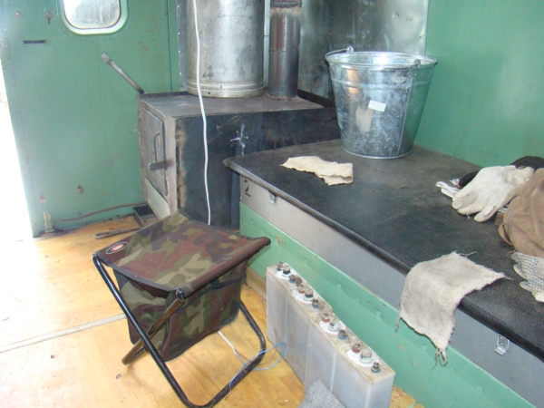

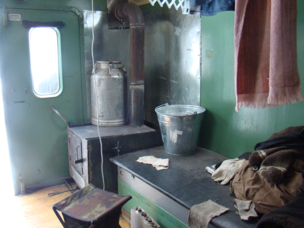

Добрый день! У меня буржуйка с двойными стенками (7см между ними), засыпан песок. При езде песок не высыпается, не дает мгновенного жара и медленнее остывает печь. Сверху стоит фляга с водой, так же не дает жара и по субъективным впечатлениям после того, как печь прогорит отдает тепло (утром всегда есть горячая вода умыться и помыть посуду, а такжебыстро вскипятить чайник). Печь закидываю часов в 12 вечера и до 6-7 утра хватает. Трубу выводил через стену вырезал отверстие d=160мм, вставлял гильзу d=120мм l=10см, cверху обматывал асбестовым шнуром и расстояние между печной трубой и гильзой канопатил шнуром. В этом году вскрывал трубу, утеплитель не поплавился.

Добрый день! Без вьюшки нормально, т к у большинства трубы выведенны через стену при помощи прямых отводов, что создает дополнительное сопротивление движению дыма плюс закладываю большие чурки 2-3 штуки, которые тлеют всю ночь.
Уважаемый SergTT! Первый год использовал в качестве наполнителя кирпич, но из-за того что он неплотно прилегает к топке и прочих воздушных зазоров, теплоотдача была невысокой. После того как засыпал песок теплоотдача возросла, а скорость остывания печи заметно снизилась. Хотя печь специально варилась для использования песка. Вы сами пишите что печи кладут, т.е. между кирпичами минимальный или полностью отсутствует воздушный промежуток, что в наших ограниченных пространствах тяжело исполнимо, хотя можно. С уважением.

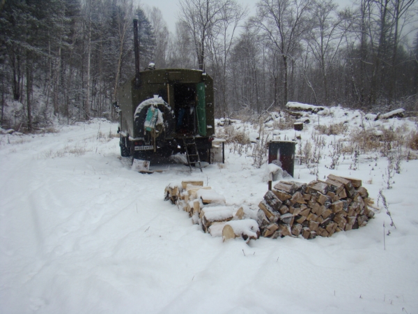

Еното скока в лесу жить надо не вылезая ??!! Судя по количеству дров!!!!!!
А буржуйка у мну один в один как на крайних фотах
А буржуйка у мну один в один как на крайних фотах Не груби---- И сам не огребёш.Г.Оренбург Владимир.

В том году жил месяц в тайге невылазия (сбежал с города), дров на самом деле было больше. Жаль в этом неполучиться так.
Утром нос замерзает, но встаешь с кровати, щепа наколота с вечера, разгребаешь угли, закладываешь, сверху дрова и опять в кровать. Технология отработанна.
