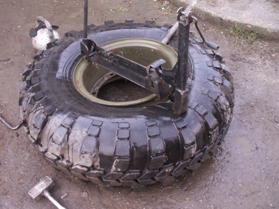

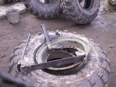

Re: прошу совета по демонтажу резины
Вот такая приспособа помогает произвести меньшее количество ударов кувалдой и нецензурных слов. Затачивается под любой реечный имеющийся в наличии домкрат. Один зацеп подвижный.
- Призрак
- Сообщения: 354
- Зарегистрирован: 02 май 2008, 20:15
- Откуда: Пермский край
отличное устройство.

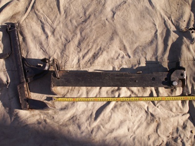

а можешь скинуть фото данного устройства отдельно, а то не разобрался что и где точить
Роджер Вэбсон
Роджер Вэбсон
Один зацеп статичный, усиленный - чтоб забивать, с петлей, за который цепляется лапка домкрата. Домкрат тоже у основания обварен. Диск от покрышки если и не отрывается, то здорово напрягается - монтажкой уже в разы легче стучать.
Благодарю за фото, в ближайшее дни сделаю себе такой же
