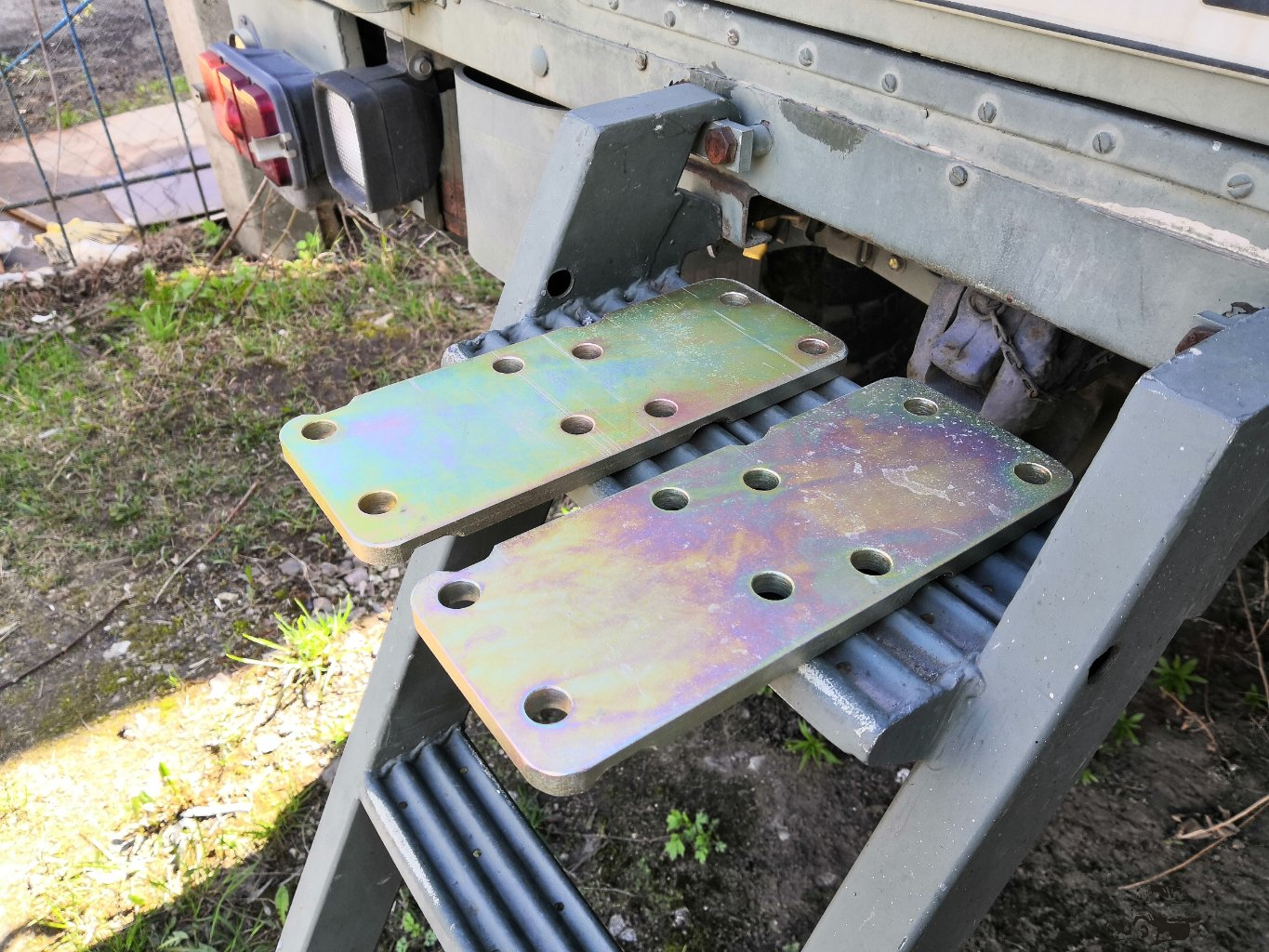

Очередной "правильный" комплект кронштейнов для установки ЗМЗ-41 ушёл в г. Ставрополь.. Желаю Удачи, Сергею, и Ставропольской Шишиге ! Пусть её новое сердце держится крепко и работает безотказно 8)

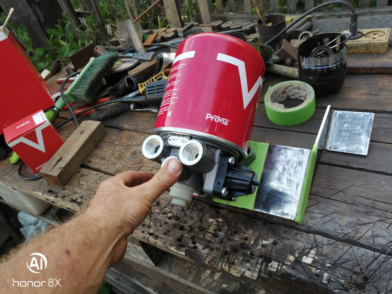

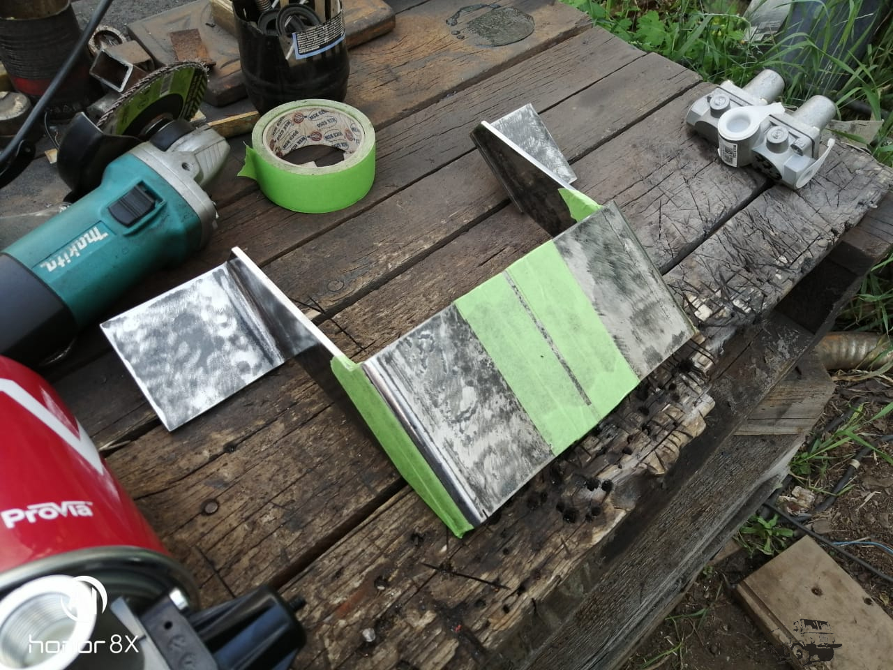

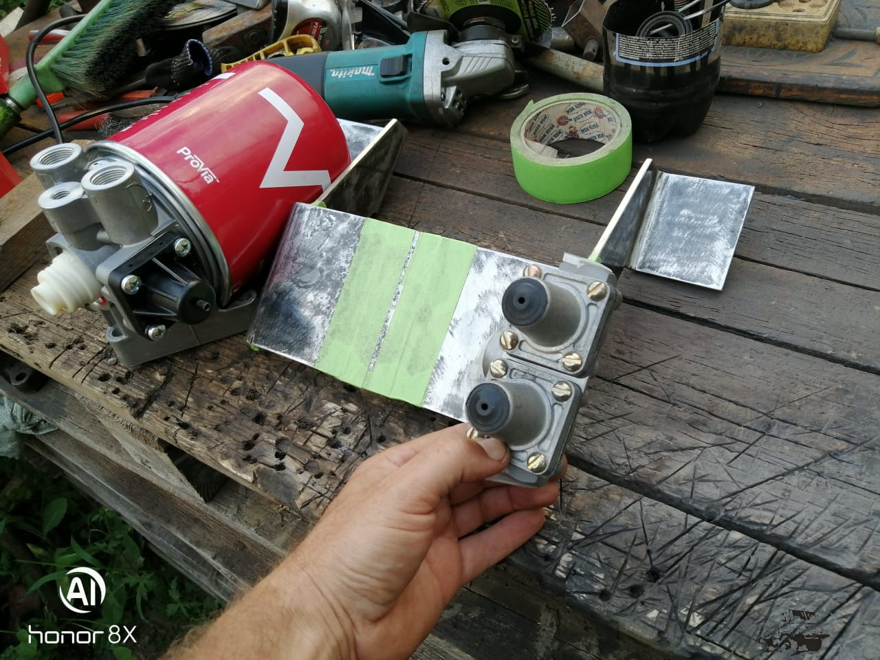

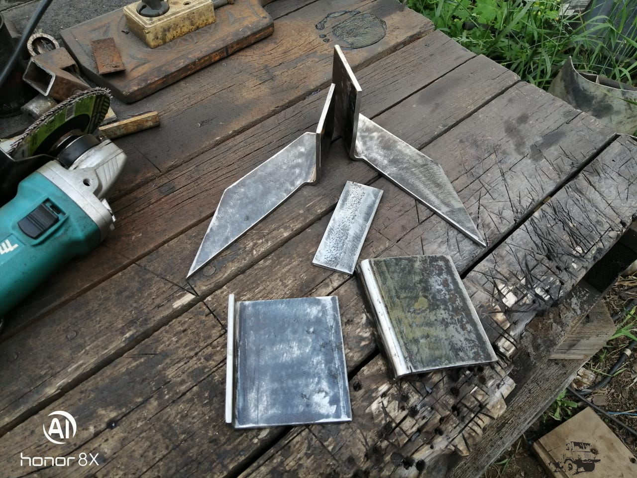

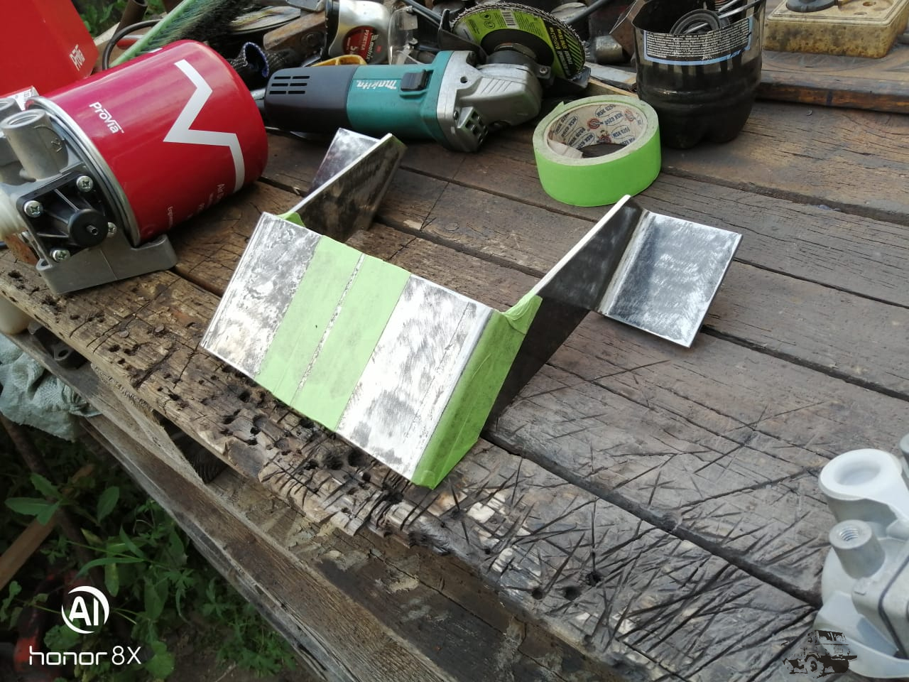

Всегда как то хотелось чуть усовершенствовать воздушную систему осушителем воздуха WABCO , но не с номинальным давлением условно 12 bar. как на сурьёзных фурах где такой гаджет стоит по умолчанию, а под наш двух целиндровый компрессор порядка 8 bar. с подогревом на 24 V. в клапане сброса конденцата. Вроде как есть штатный рессивер и всё хорошо , но по факту у всех умельцев из кружка "Умелые ручки" у всех давно стотит на воздухе такая штуковина :shock: :idea:
Наш компрессор конечно со своим солдатиком АР-11 радости не добавляет когда накачав систему поднимает клапана и компрессор переходит в режим так сказать холостого хода начиная перекачивать воздух с влагой из целиндра в целиндр пока опять с падением давления не погонит опять воздух в систему где накопившися конденцат останется в рессивере. так,что в нашей систуации с наличием штатной правильной подкачки колёс очень нужно провести качественный "улучьшайзинг".Очень захотелось отойти от такой конструкции. А тут как то соеденились разные желания доработать воздушную систему по увеличению объёмов рессиверов с добавлением их на каждый контур тормозной с аварийными клапанми на малоли утечку или аварию, чтоб не остаться без тормозов внезапно . Возможно с переходом на тормозную систему в качестве теста пойдёт не пойдёт как на ЗИЛе-131 к примеру.. Хотя в тормозах недостатка нет- тормозит колом ,что называется .. Как бы дело вкуса и желания, но уж больно я проникся пневмотормозной системой тормозов поэтому охота усложнить систему напихав её какими то клапанами , датчиками , монометрами 8)
Как не посмотрю у ребят из того же кружка " Умелых ручек" как то всегда в итоге получается так или иначе завязатся с какой нибудь пневмой толи тормозной толи падушечной , но напрвление одно и везде требуется доп. рессивера и всё прочее..
Думаю заколхозится в этом плане :lol:
