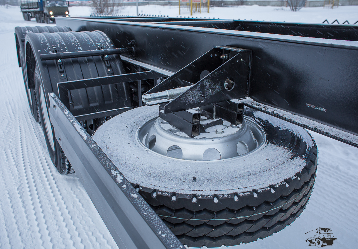

Вот как же все относительно. У меня Садко и я иногда завидую шикарной закабинной компоновке шишиги: и запаска при деле и инструментальный ящик есть. При длине кузова 3.3 метра на Садко приходится мириться и с запаской в кузове и еще думать куда и как присандалить инструментальный ящик, да так, чтоб его не разграбили. А тут и колесо неудобно снимать/ставить и инструментальный ящик на выкид и все из-за полуметра расстояния в кузове, которые никого не спасут и ничем не выручат по большому счету. Машина по-любому останется некоммерческой даже с кузовом +0.5 и погрузочной высотой за 1.5 метра. И, ладно уж, захотел - хозяин-барин, сделал. Но зачем переносить неудачное решение на свой автомобиль? Давным давно сжалились над водителями и объединили подвес запаски с лебедкой. Если ты сейчас его вешаешь с подставочки, да ломом помогаешь, то когда там еще кузов будет нависать - точно еще пару человек в помощь понадобится. Сделай хотя бы вот так:
Это крепление запаски на Камазе, если что.
Или как чел на Газели сделал:https://www.drive2.ru/l/9266526/
Не нужно один-в-один копировать, кронштейн можно творчески переосмыслить так, чтобы колесо и выше рамы оставалось и поднималось бы с земли плашмя лебедкой. Но, если хочется дополнительных острых ощущений при замене колеса, то можно мое мнение игнорировать.

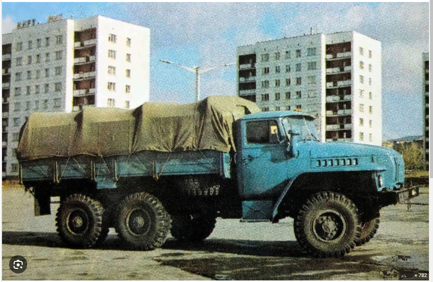

Можно посмотреть в сторону Урала с деревянной платформой. Там колесо теже под кузов загоняется, но только г/цилиндром. Как туда оно встает не знаю, но на батином Урале видел, что именно под платформой кузова.
Сообщения: 2898
Благодарил (а): 308 раз
интересное видео
вот примерно так

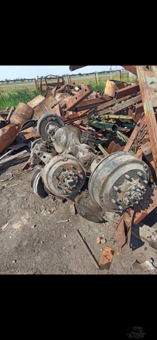

Сдали новые мосты от 131 :roll:
