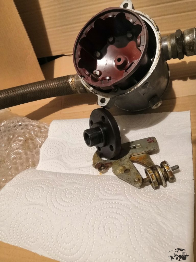

Ну вот только из под токарного резца точный, чёткий опробованный установками на всякие ЗМЗ переходник под вискомуфту для нашего Зеленоградского Шишиговода Александра ! 8) :D Который хочет иметь очень хороший обдув мотора в эктримальных условиях, а главное создавать мощный подпор воздуха прогоняемого через радиатор для большого съёма тепла в совокупе с дефузором.
И конечно хочет кататься в тишине 8)

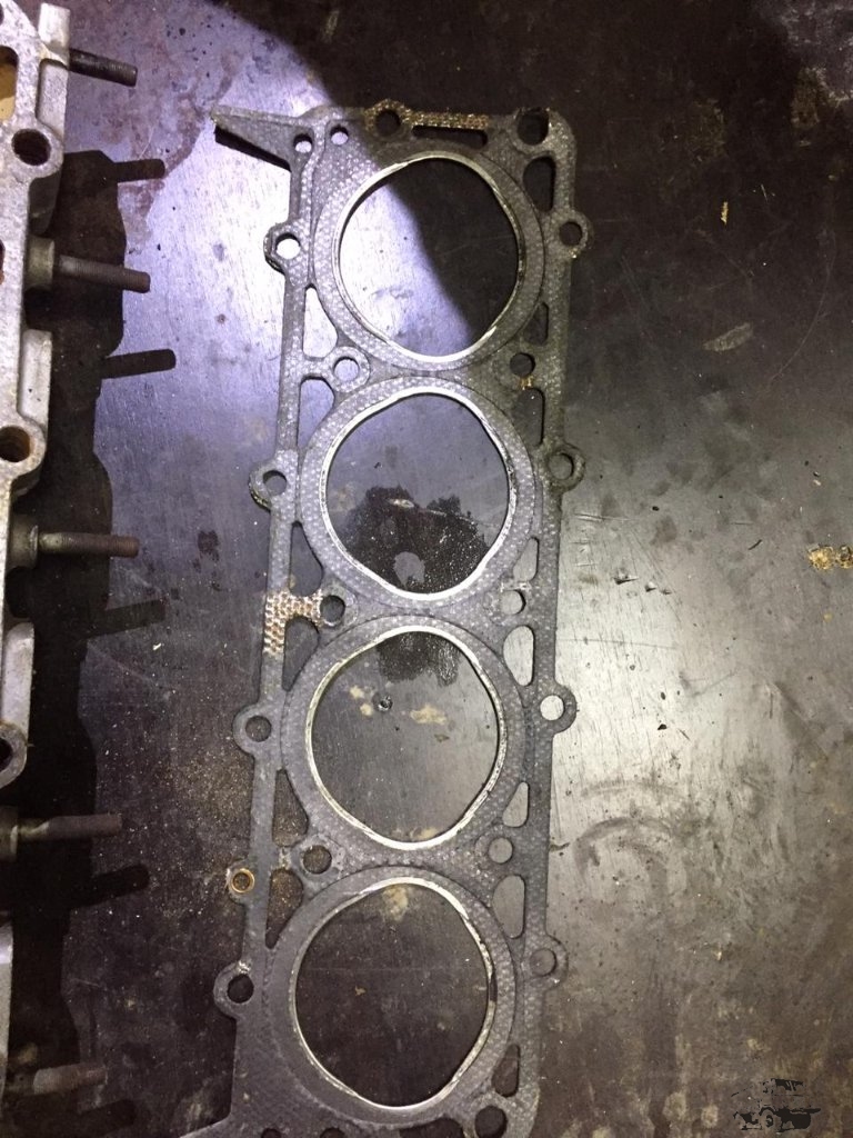

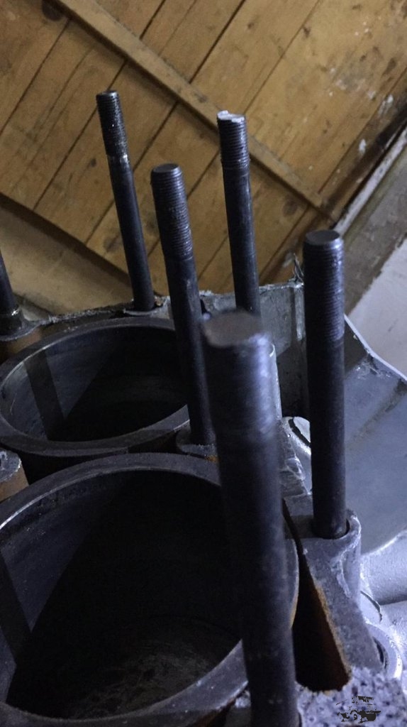

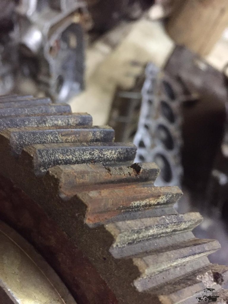

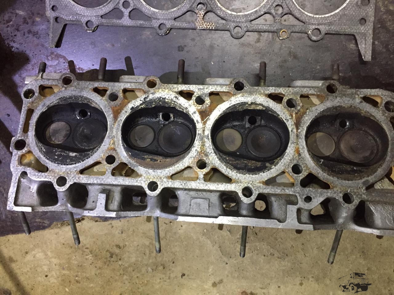

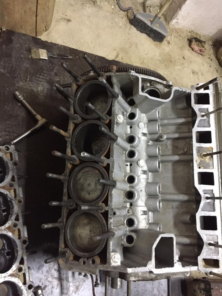

Ну свов нет ! Помню когда сам искал ЗМЗ-41 год и отбрасывая свякие полуржавые истории так ни чего и не нашёл . Пока не наткнулся на партию моторов и человека в единственном варианте где это можно было взять. За это время удалось услышать очень много историй , а про некоторые узнать, увидеть лично. Какие великолепные покупки данного мотора совершают люди получая под видом приличного мотора полный сборный хлам внутри ! Стандартным косяком в 41-ом считается если некоторые гильзы чуть покрыты раковинками ржавчины , что ещё может так сказать прокатить, но когда дело пахнет чистым криминалом когда заведомо собирают или просто говоря скидывают бракованную "солянку" и продают как качественнособранный ДВС якобы после качественного конверсионного хранения - это уже настоящее свинство ! Чтож за люди .. Хотя может это нормальный уклад сегодняшней жизни ..

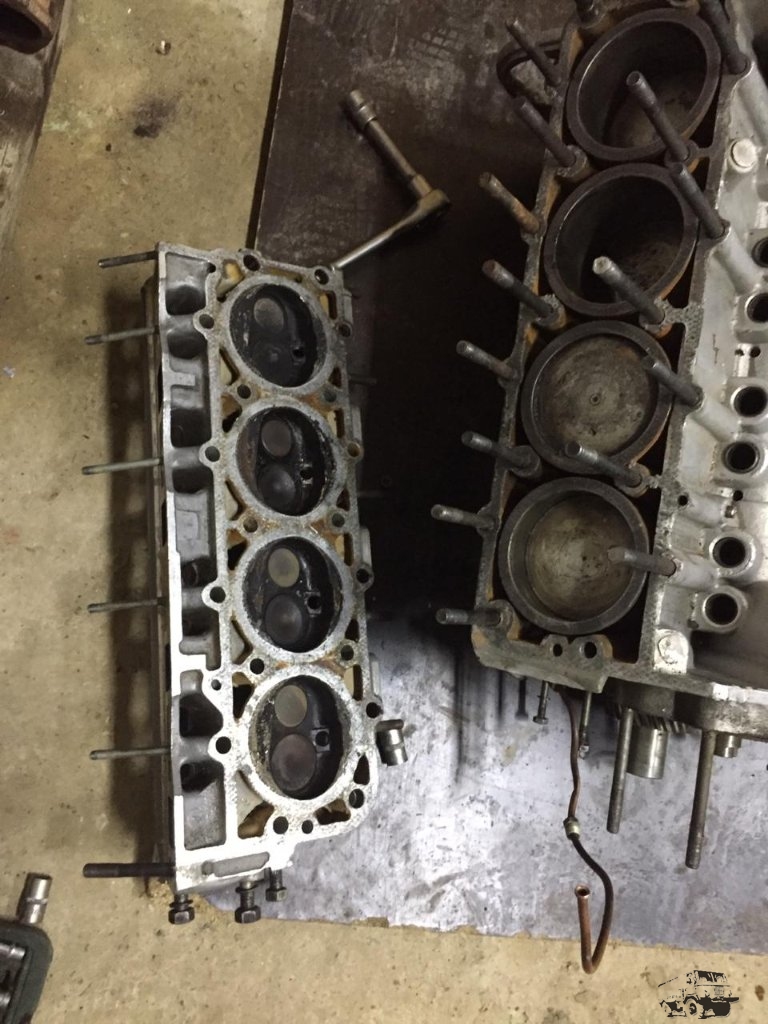

Только отправил переходник для вискомуфты , Александру , в Зеленоград и восхитившись ранее мне присланными красивыми с виду фотографиями его мотора как сегодня он мне сообщает, что по техническим моментам пришлось мотор подразобрать , и тут же открылись неприятные моменты.
Ранее ему советовал перебирать мотор сразу зная, что очень велик шанс чего-нибудь косякового, но были обстоятельства доверять покупателю и с виду было очень всё хорошо.

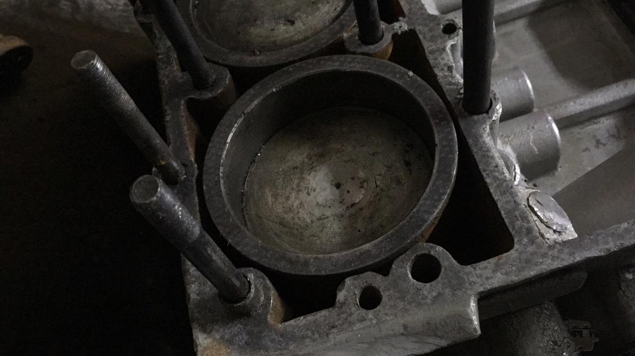

1. По итогу мотор вообще не мог прокрутится из- за некорректных болтов на маховике.

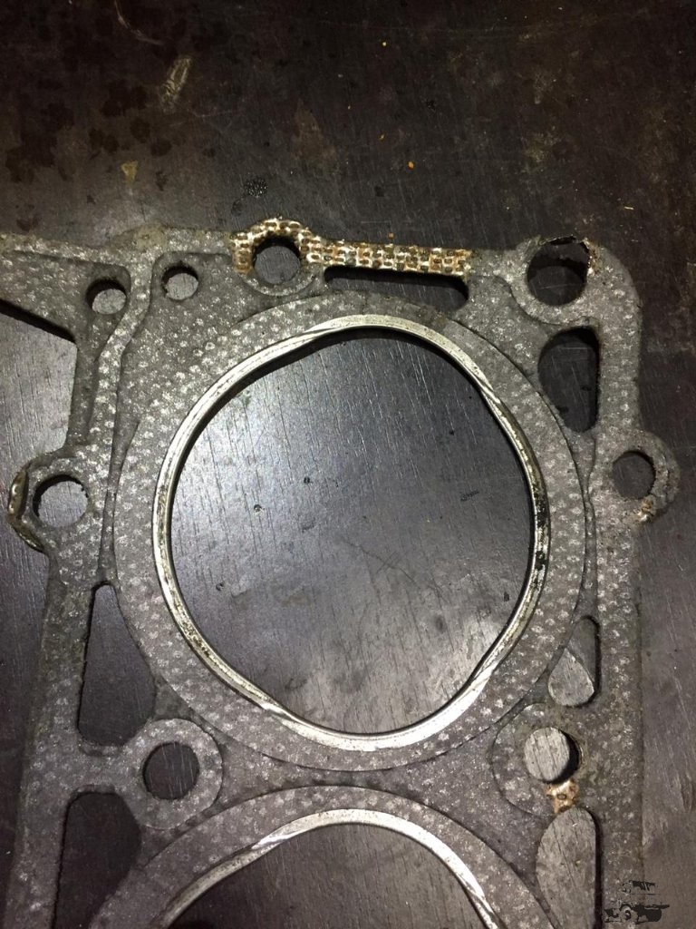

2. Далее интереснее прокладка ГБЦ внутри оказалась обычная ЗМЗ-513.
3. Ладно болт и прокладку можно заменить , но вот тот момент, что одна из гильз свободно выпала из блока наводит на печальные мысли о том , что мотор либо был перегрет или ещё страшнее был "разморожен" солдатиками например.. Что сулит вообще заменой блока самой дорогой запчастью в моторе , которую в разборе качественную найти не так уж и легко..
4. Дальше шпильки ГБЦ были грубо подточены и выглядели вообще не родными..
5. Штанги внутри мотора и многие другие трущиеся элементы просто болтались и как то закреплены вообще не были.
6. Прокладки под пауком оказались тоже от ЗМЗ-513 "ласточка". Ещё проблема осложнилась тем,что мотор был куплен на доверии ещё примерно пол года назад , а заниматся получилось им сейчас и где и как теперь это обсуждать с продаваном , хотя последний думаю знает, что рано или поздно ему зададут пару неприятных повросов на которые он затруднится с ответом ..
Конечно не всё так плохо, потому как внутри колено, поршня, вкладыши вроде как без видимого износа и всё прилично. Хотя видно,что мотор поработал конечно и возможно не мало. Но теперь уже нужно точно всё до болта разбирать, промерять, проверять и собирать уже на чистую всё просмотрев.
