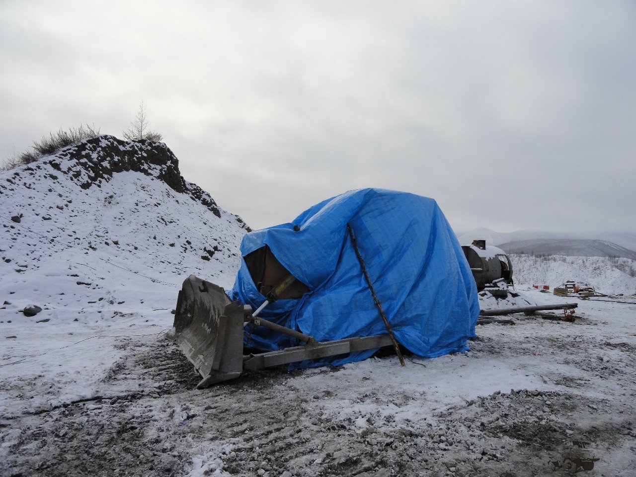

Аккум ребята в полном или вернее сказать должен быть в полнейшем поряде, плюс контакты всего и вся для экстремальных температур.
Я когда в Якутии работал всё это немного на своей шкуре прошел. Мы в основном пользовались дизельной тепловой пушкой master, а на моей рабочей воровайке стоял электро подогрев.
На фото пример как грели бульдога для запуска при -45 пушкой.
