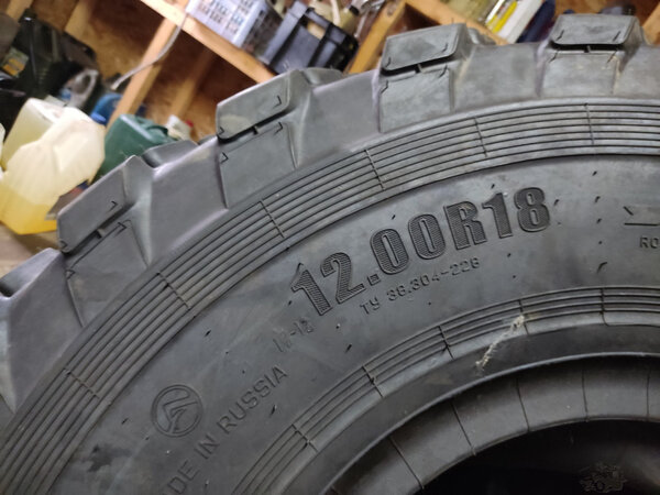

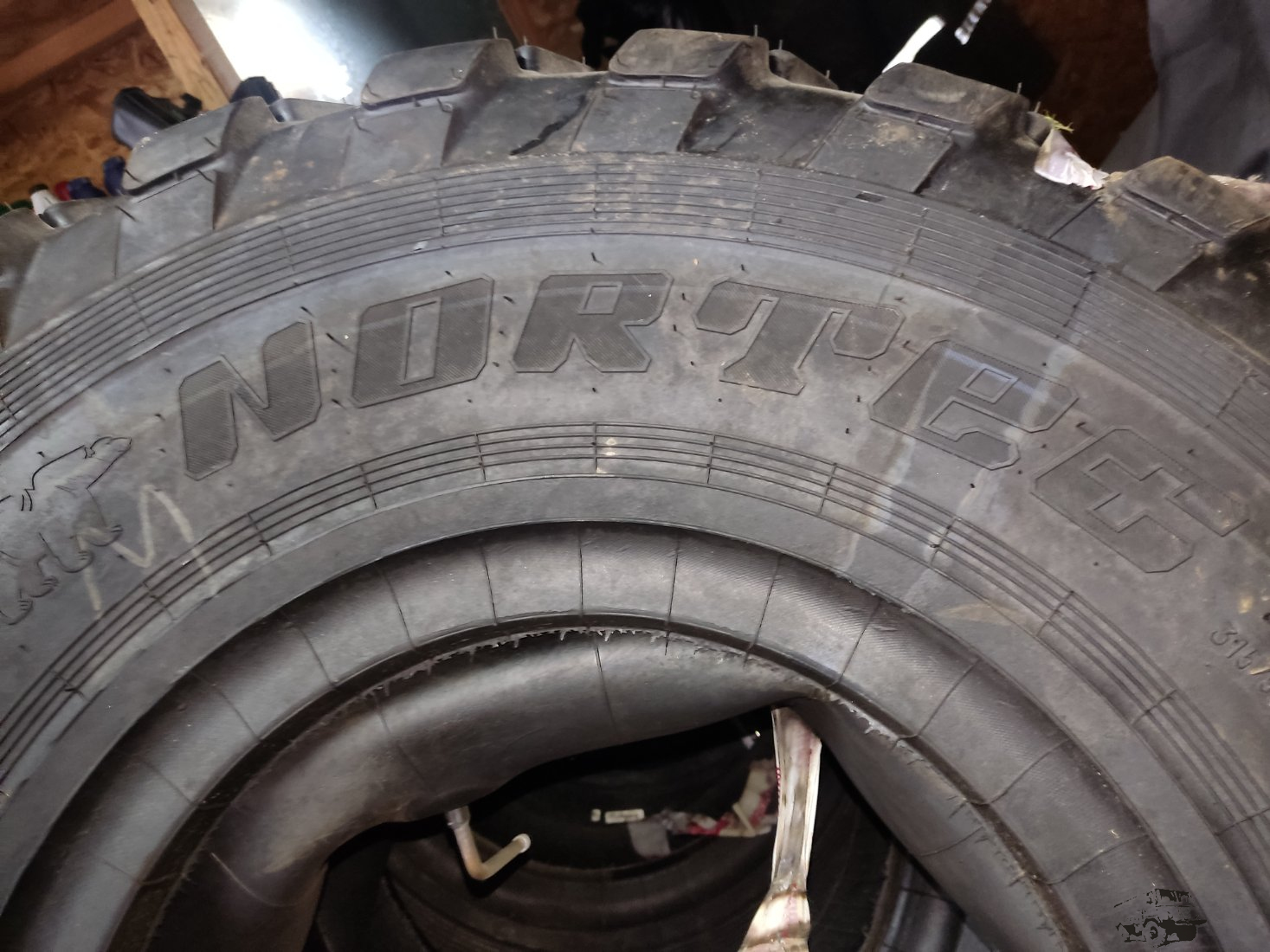

Здравствуйте! Кто-нибудь эксплуатировал резину Nortec 12.00R18 TR11S ? Протектор как у К-70,а боковина как у Ки-115. На самосвале Г66 будет нагрузку держать как Ки-115 ? Радиальная, г.в.2013,не ездила вообще.
