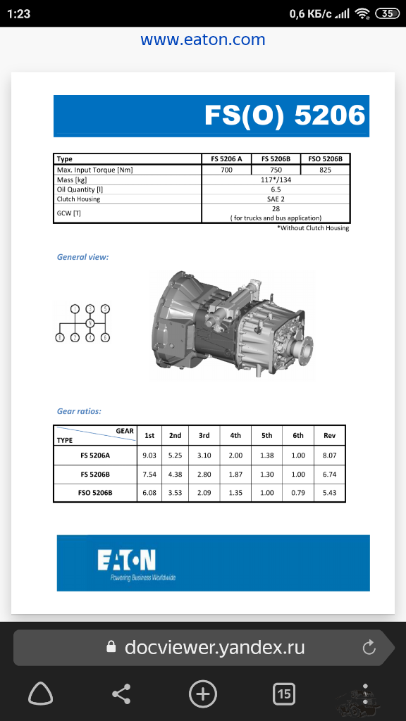

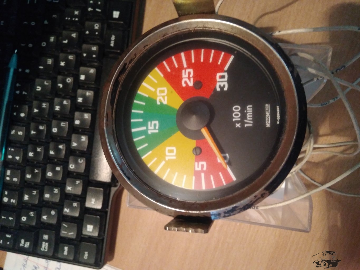

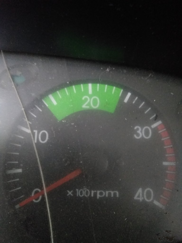

[ref]kolinz[/ref]
Ну судя по тахометру чуда не произошло тебе придется подбирать скорость под 2000-2200 оборотов , твои пары 5.5 на этом движке при крейсерской 90 км.ч и нормальных для него 2000 оборотов .
Вот тахометр МАН тут самый эконом режим 1500 , я считаю от 1800 на 1500 придется пару 3.9 ставить , как вобщем у МАНа по стоку
, вот играя туда сюда чтоб иметь крейсерскую на 1800 оборотов даже с учетом колес большего диаметка 5.125 , но лучше 4.5 , даже с установкой 50 колес 5.5 не становится оптимумом .
, вот играя туда сюда чтоб иметь крейсерскую на 1800 оборотов даже с учетом колес большего диаметка 5.125 , но лучше 4.5 , даже с установкой 50 колес 5.5 не становится оптимумом .У вас нет необходимых прав для просмотра вложений в этом сообщении.

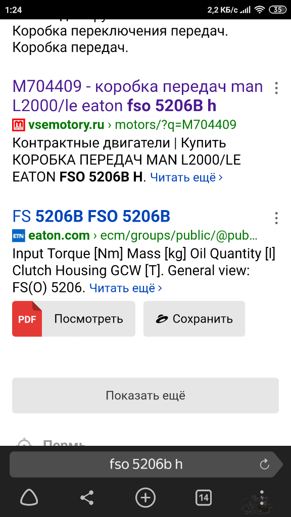

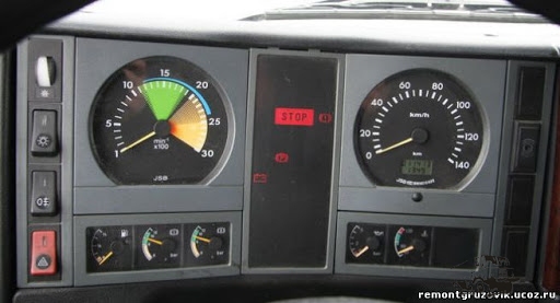

[ref]RAT[/ref], вот настоящий тахометр от 0826 .На твоём фото,скорее всего панель от F 2000 ,с универсальным тахометром.Просчитал я свой мотор,при 2000 об скорость 73 км,при 2500 об-93 км,пары штатные.Считаю попадание в трансмиссию 100%.

[ref]kolinz[/ref],
Ну хозяин барин . по хорошему твои обороты 2000-2200 , у меня на Патруле ТД42 как за 2200 заваливаешь начинает масло жрать а так крутится выше 3000
так 0826 вообще узкий диапазон получается рабочий 1500 , 1800 край зеленой зоны . я сейчас по ним пробежался разбег по мощности от 210 до 270 . и есть с рядными насосами а есть с пучковыми одноплунжерными . что на это скажешь . присматривался к двигателю Даф 55 cf173m yf 230 сил
