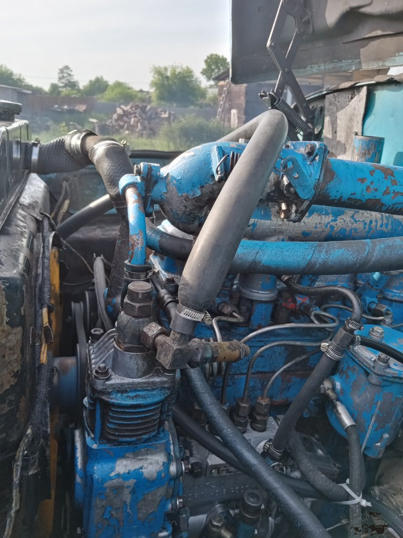

Все обошлось без радикальных мер, слил воду с ресивера, заменил магистраль, все заработало

Сообщение тюлень »
Лед в рессивере только расстаял :D
Сообщения: 2906
Поблагодарили: 98 раз
Клапаны залипли, скорей всего. Масло поди минералка?

tuk писал(а):Клапаны залипли, скорей всего. Масло поди минералка?
скорей магистраль травила из кусков была сделана,
Водопроводный шланг которому лет 25 вон как надуло :lol:
Sakhalinec
Сообщения: 1759
Откуда: Сахалин
Поблагодарили: 49 раз
Сообщение Sakhalinec »
воздушный раздуло, а водяной чего так всосало? три куска на 20 сантиметров - не красиво.
Mityai
Сообщения: 477
Откуда: Амурская область
Сообщение Mityai »
Sakhalinec писал(а):воздушный раздуло, а водяной чего так всосало? три куска на 20 сантиметров - не красиво.
его не всасало, там ведать сделали как получилось, подругому не придумали как соеденить, да и у нас колена такого я не встречал, поэтому езжу так

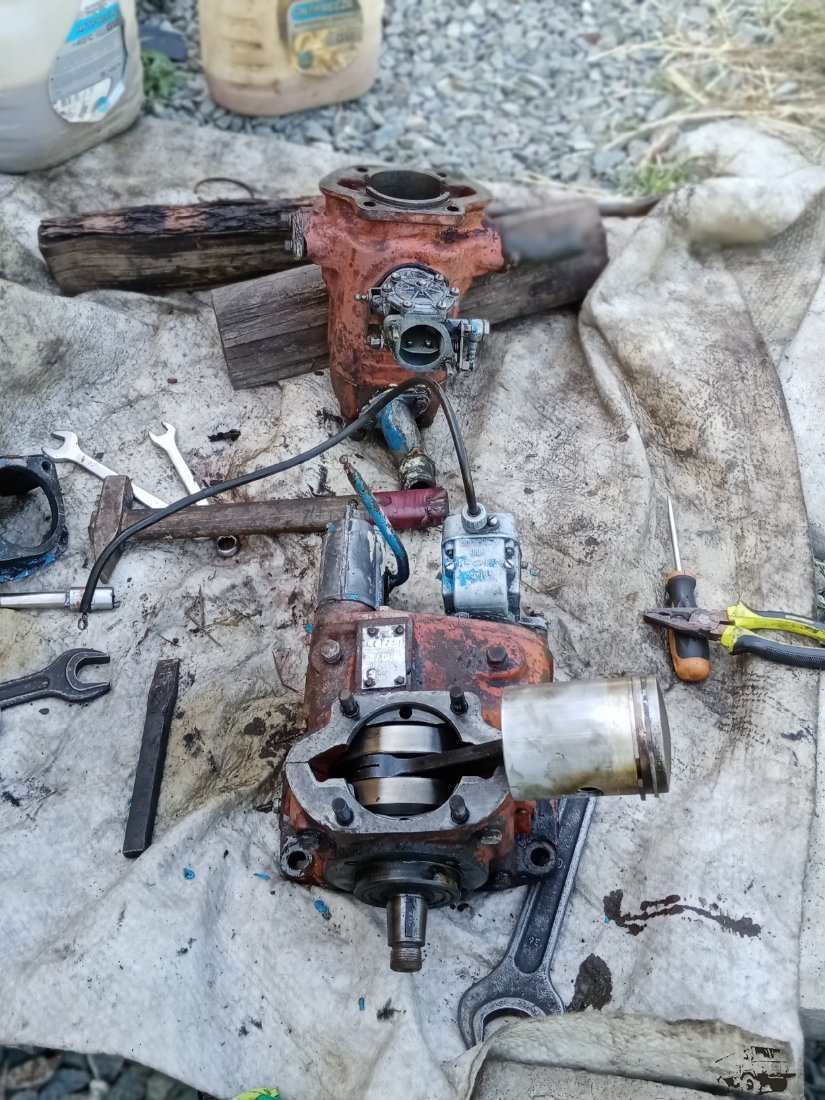

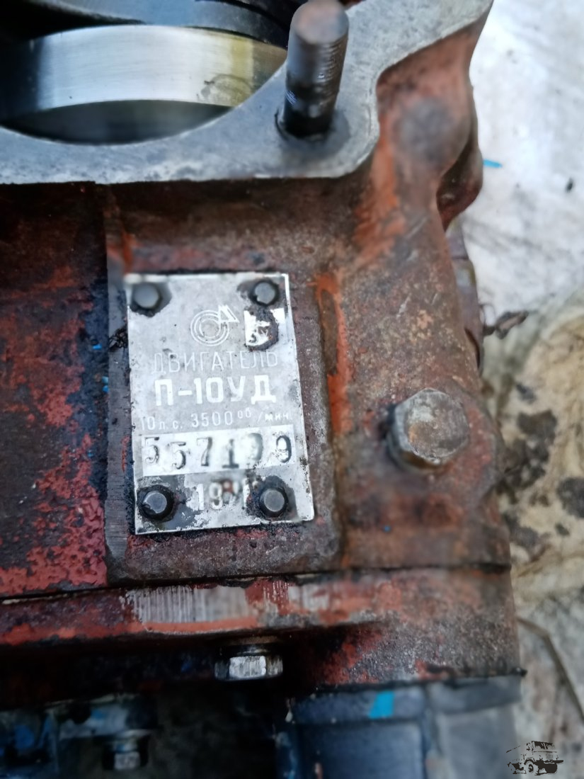

Замена поршневых колец
Mityai
Сообщения: 477
Сообщение Mityai »

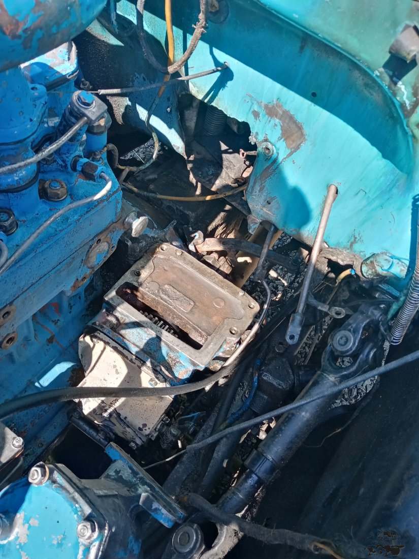

Нахуй этот пускач, в чермет сдать :lol:

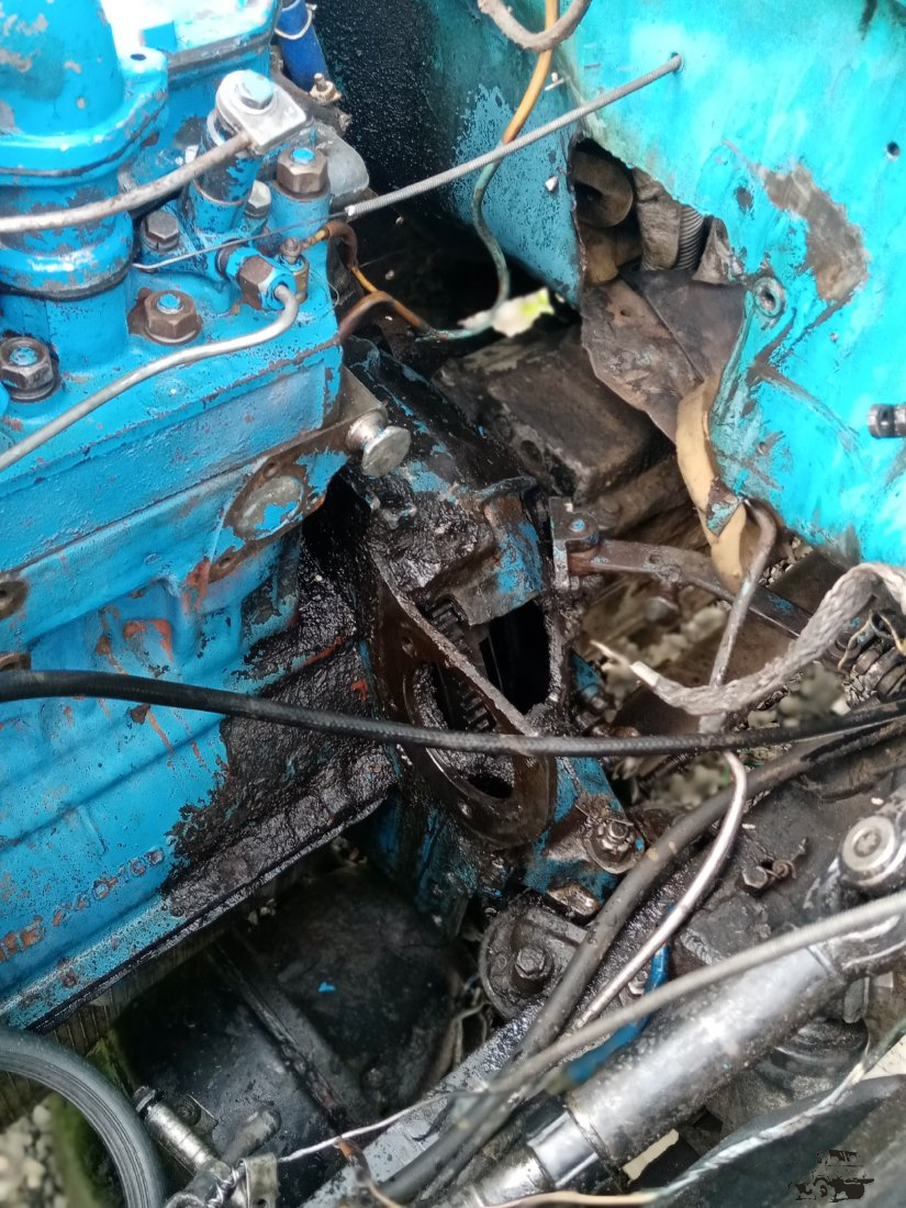

Вот так это выглядит на самом деле
Mityai
Сообщения: 477
Сообщение Mityai »

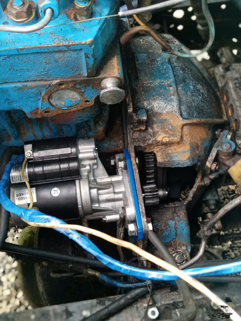

Только почему то шестерня бендикса обратно не вернулась, может она вернётся когда двигатель запустится, кто сталкивался?

С бендиксом разобрался вроде, переходной плитой надо отрегулировать завтра
Mityai
Сообщения: 477
Сообщение Mityai »

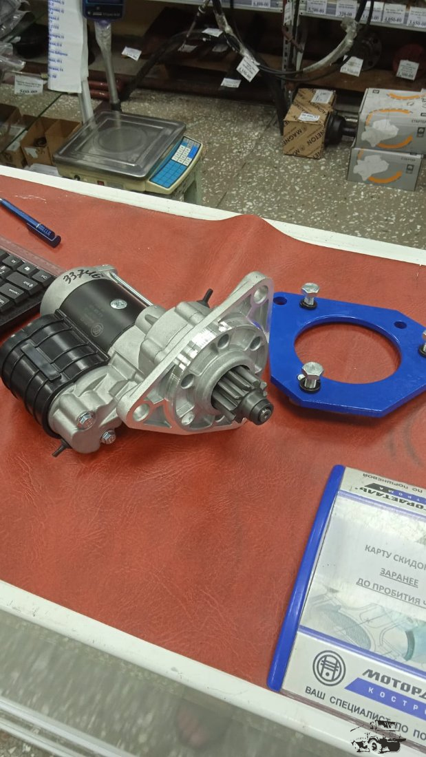

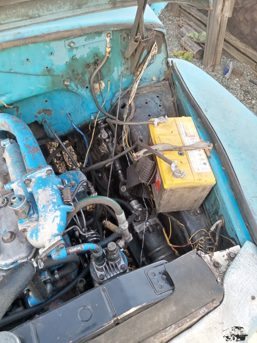

Установил стартер, такой фирмы, аккумулятор 100ка совсем не первой свежести, провода сечение примерно на 12, длина проводов по 0,5м, минус тоже на стартер зацеплен, крутит, как бешаный, были нюансы с бендиксом, его закусывало, рассверлил крепёжные отверстия плиты верхние, подложил между стартером и переходной плитой шайбы по 1 мм, так как при запущеном двигателе, венец махавика бил шестерню бендикса, причём чем больше обороты тем больше биение, щас все отрегулировать, двигатель запускается как паложено, посмотрим на сколько хватит качества фирмы :lol:

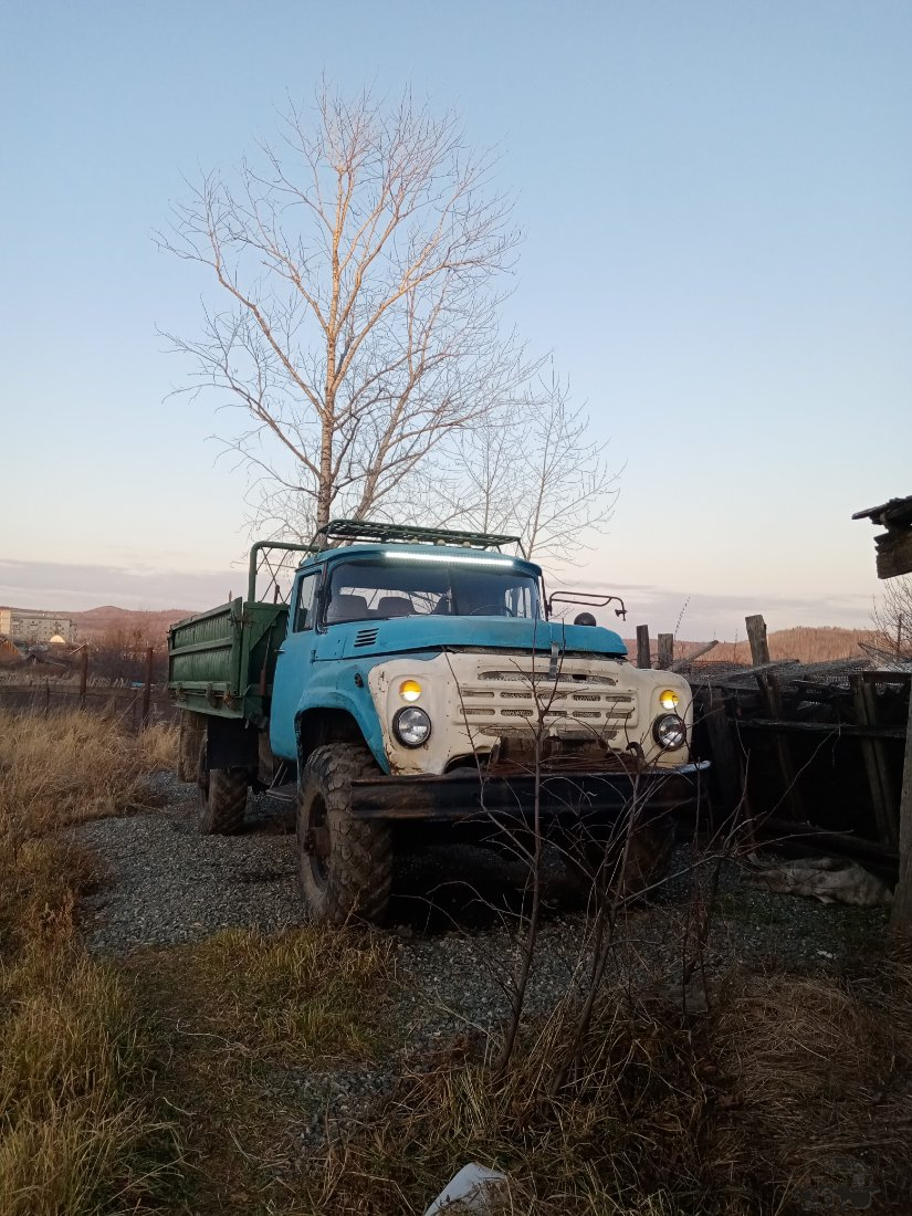

Скоро зима)))

+ короткие провода
