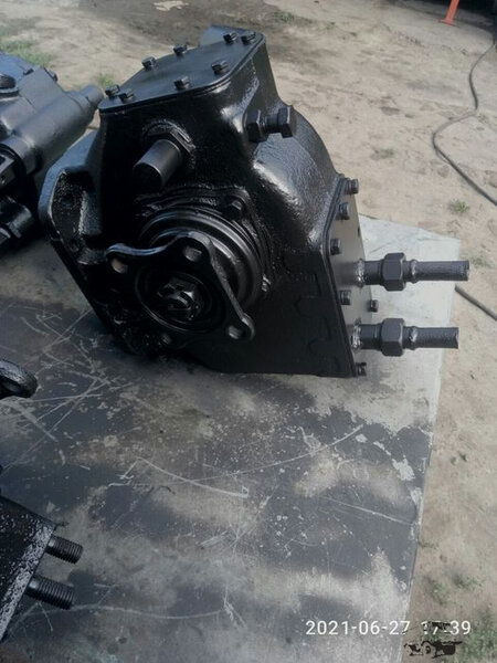

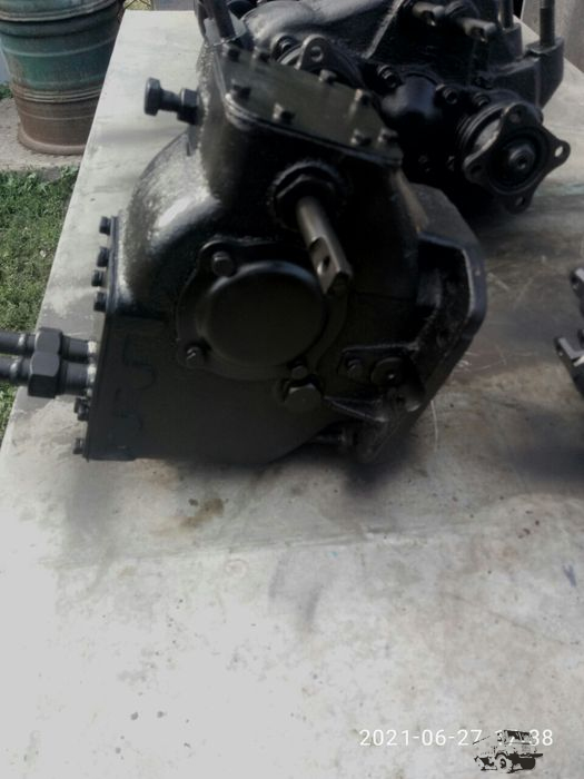

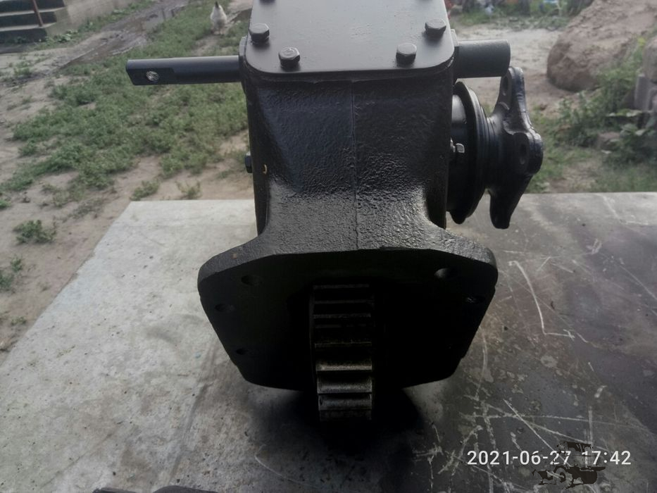

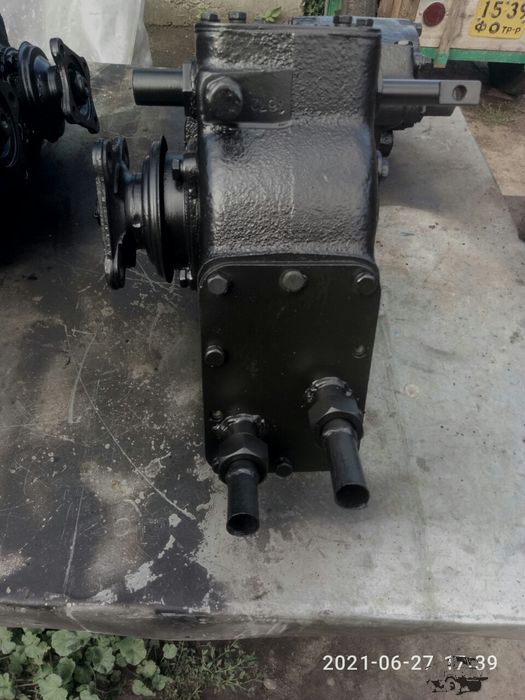

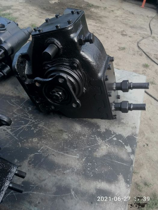

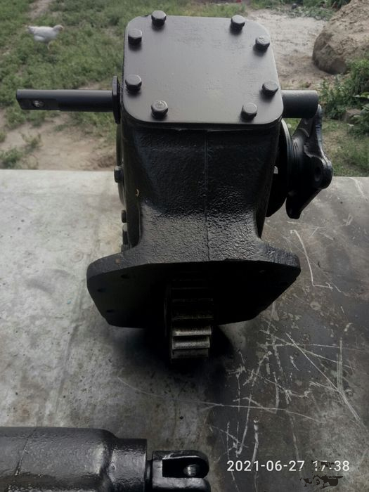

Народ, подскажите насчет КОМ, продаётся вот такой как на фото за 300$. Вроде это относительно дешево. Продавец сказал, что она цепляется на роздатку.
Вопрос №1 - читал тему про КОМ раздатки + лебедка - пишут, что нужно лебедиться очень осторожно. В таком случае - стоит ли ее ставить вообще?
Если да, то:
Вопрос №2 - подходит ли эта КОМ на ГАЗ 66, чтобы её прицепить к роздатке и + поставить и прицепить заднюю лебедку?
Вопрос №3 - запитать от нее переднюю лебедку в случае наличия мерсовского 354го мотора?
Если да, то:

Gas66 писал(а):[post]421614[/post] Вопрос №1

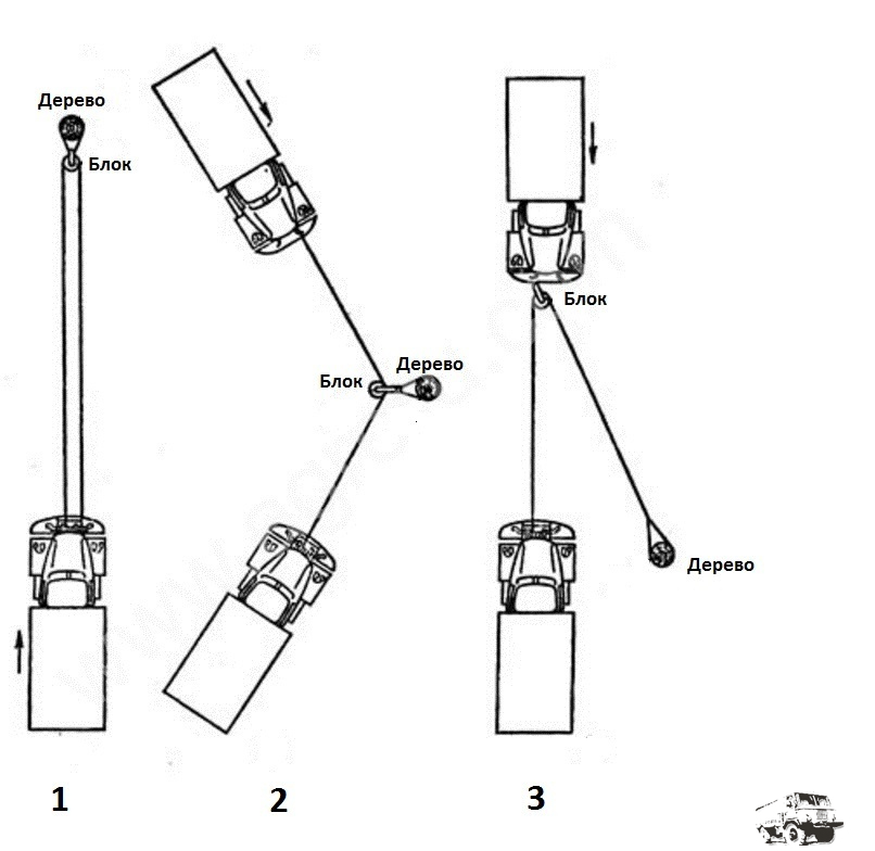

Да вроде нормально лебедился, обычно. И сам с грузом, и других таскал. Другое дело что колёсами не помочь ввиду некоторых конструктивных особенностей данного девайса. Но пока и так хватало. В конце концов можно использовать блок(и) для увеличения тяги и разгрузки узлов.
Переделать можно и под работу с колёсами, но это уже другой вопрос.
Gas66 писал(а):[post]421614[/post] Вопрос №2
Именно так в основном и используют.
Gas66 писал(а):[post]421614[/post] Вопрос №3
А вот у меня как раз такие варианты на двух машинах - таскаюсь вперёд.
Ещё можно крутить гидронасос для работы гидравлики.

по фоткам, которые я дал - это точно та КОМ, о которой мы говорим? в смысле она не для КПП и она в полном комплекте, чтобы ее мастер мог поставить (мастера искать еще предстоит, т.к. тот, который делал мне ходовую в Херсоне, сказал, что он никогда такие работы не делал)?
Лебедки на газ66 я видел, продаются, а что еще из запчастей нужно, чтобы к ней подсоединить эту КОМ (вал и т.п.)?

Да, это КОМ именно на раздаточную коробку. Их несколько видов, но именно точно такая же у меня на Садко установлена. При необходимости вал можно зеркалить, то есть сделать привод как задней лебёдки, так и передней. Сама КОМ комплектна, надо только карданы протянуть и организовать включение.

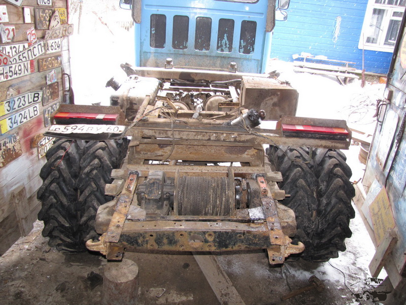

Раскритиковать можно что угодно. То что там в комментариях один написал... ну флаг ему на шею и барабан за спину. У меня лебёдки спереди обе 131-е. Когда-то на 3307 и сзади стояла тоже от 131, мне стволы в лесу из неудобных мест подтаскивать надо. Ну и если что и себя выдернуть. Засунул её в саму раму, не сверху, не снизу, а именно внутрь. Пришлось повозиться, конечно, но это реально. И не торчит ничего никуда. Если сделать направляйки, то никаких проблем с намоткой троса нет. Минус был только в том, что управлять надо было из кабины - передачи переключать, сцеплением работать. Обычно был напарник, он следил за тросом. А так ставишь камеру и в монитор наблюдаешь. На второй машине потом сделал гидропривод. Лебедь от 66. Управление уже снаружи, сзади, что естественно намного удобнее.

Вот, нашел старое фото, ещё 2010-й год.
Наматывал на передних передачах так как скорость намотки мне была важна. )

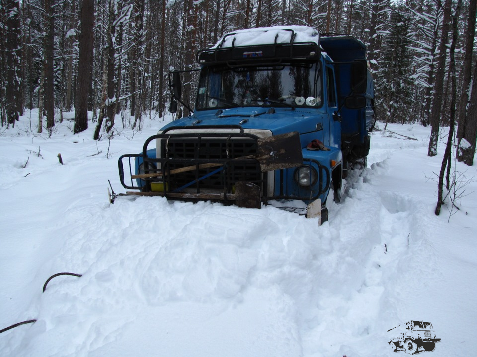

Тут про переднюю Садковскую:
https://www.youtube.com/watch?v=7DOsMf1gBvI
А там как раз про заднюю на гидравлике немного попало:
https://www.youtube.com/watch?v=rtHik6omH-Q
И старое видео 3307 тоже нашел:
https://www.youtube.com/watch?v=7uDIjYBjmTI
