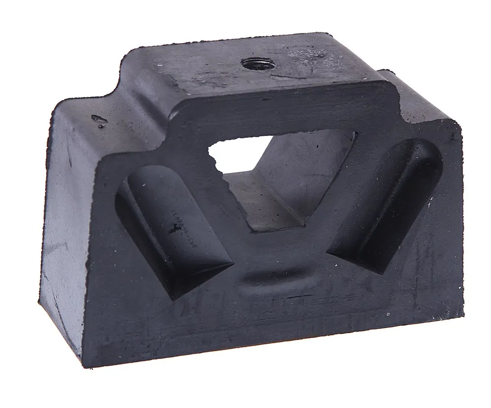

там же обычных резиновых старого типа и нового. Несмотря на назначение для Газели, они по партнамберу бьются и для 33081
Подушка ГАЗ-33081,3309,3310,ЗИЛ,ПАЗ (дв.ММЗ-245 ЕВРО-2,ЕВРО-3) двигателя задняя VPT
Партнамбер V-10635
https://www.ozon.ru/product/podushka-ga ... 618809416/
АО "Волжскрезинотехника"
А дальше - "ваще иностранные бы какие нить"

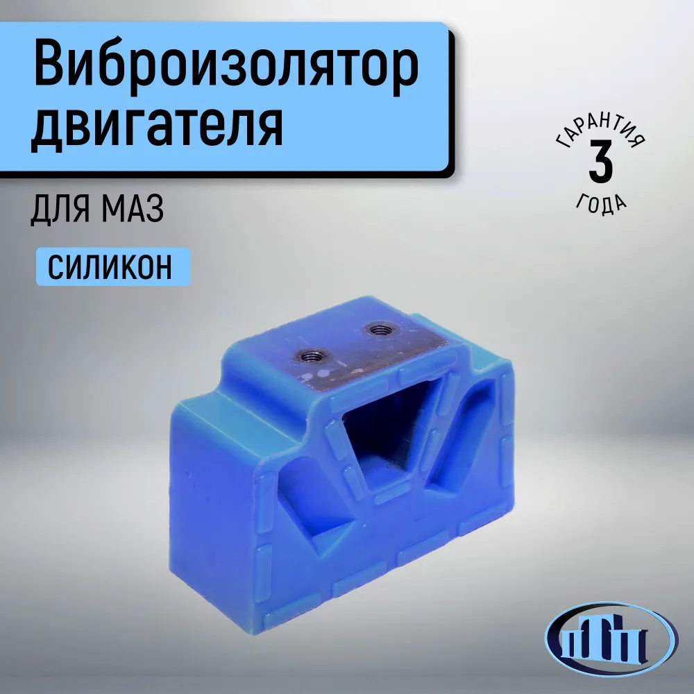

Виброизолятор двигателя для МАЗ усиленный ПТП
Партнамбер 500-1001035 PTP001923
https://www.ozon.ru/product/vibroizolya ... 718989681/
как я понял, отличается только креплением к кронштейну колокола. Можно на мазовские дырки перейти, а можно газовскую в подушке сделать

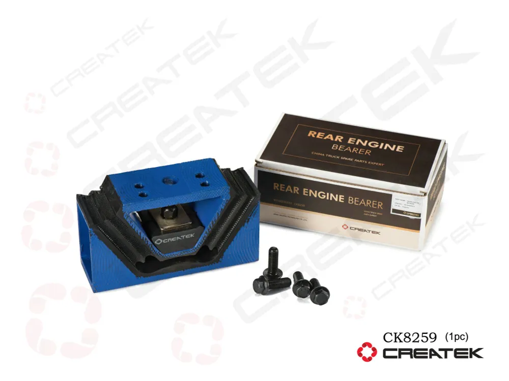

Подушка крепления двигателя задняя HOWO 208*119*70 CREATEK
Партнамбер CK8259, но есть и другие, ключевые слова для поиска - "HOWO 208*119*70"
https://www.ozon.ru/product/podushka-kr ... 538170800/
Подушка длиннее стоковой на сантиметр-два, в остальном - попадает. Ну, крепеж к кронштейну тоже переделать слегка.
Больше ничего не нашлось, так, чтоб без лютого колхоза.
