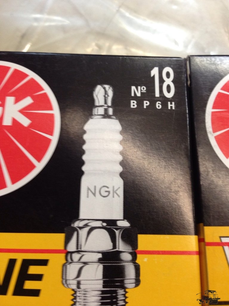

Уже вечером подъехал друг,проверили работу цилиндров. Шестой не хочет участвовать в процессе... Завтра куплю свечи, заменю. Кстати, какие рекомендации по свечам на бесконтактном зажигании? У меня такие.

Я пока не поставил вот эти -NGK BP6H , на родных свечах так и не смог добиться нормальной работы двигателя . Свечи брал по рекомендации Эдуарда 100 и не пожалел . Видимо родные шишкины свечи надо или проверять как следует , причем под давлением , или мне не повезло , или под степень сжатия под 92 бенз они не подходят .

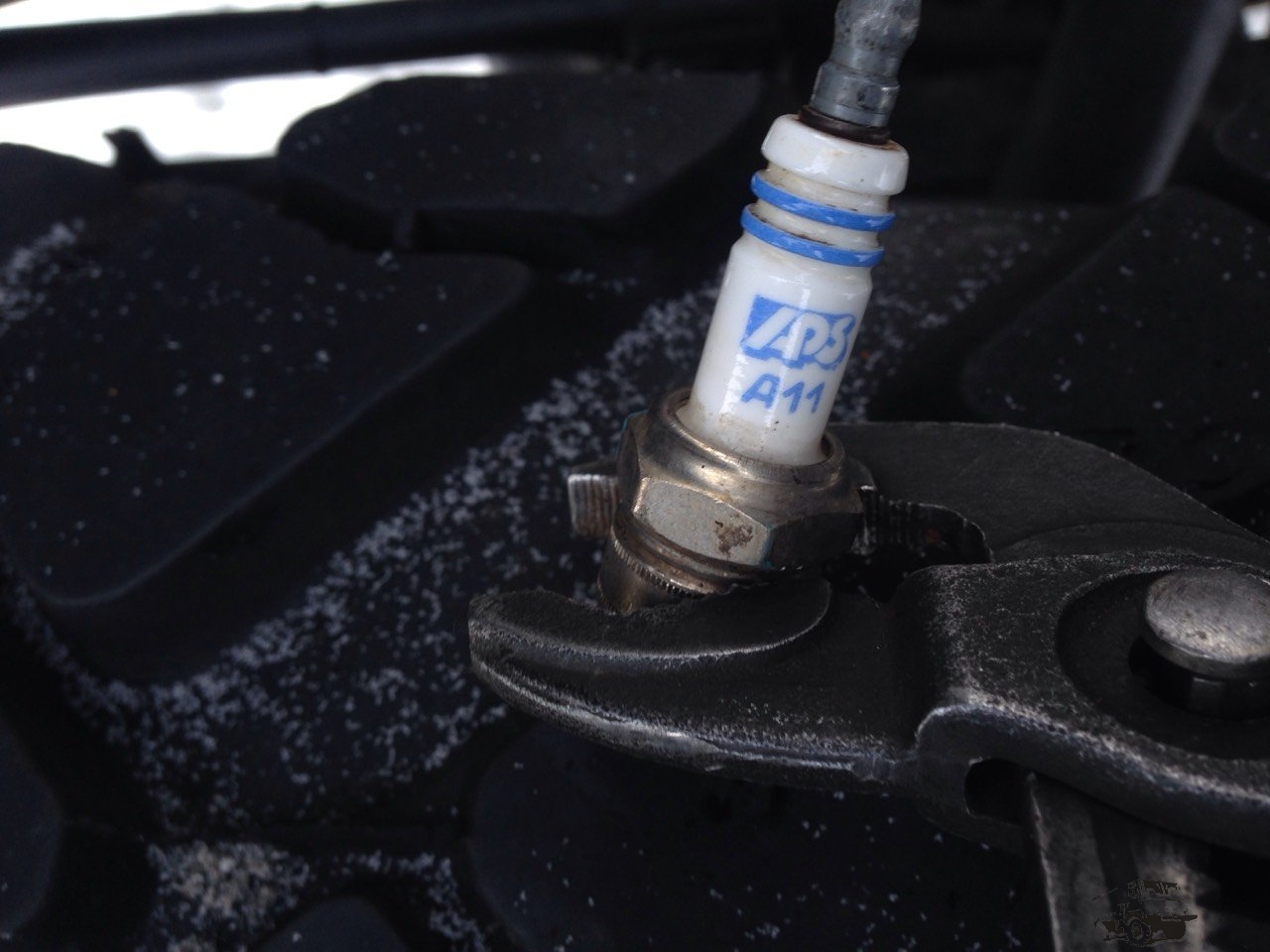

У меня почему то у родных А11, все изоляторы полопались.
Поставил NGK. Разницу в работе особо не ощутил.
Не прожигал ? Или просто при эксплуатации ?

salomon73
Сообщения: 380
Откуда: Иркутск
Для души и для работы
Сообщение salomon73 »
Да всё ездило нормально. Давай свечи выкручивать, а изоляторы давай осыпаться. Кусками откалываться.
Ради интереса поставил эти свечи на место, всё работает, нигде не пробивает.
Всё-равно я их заменил, в будку старые потресканые кинул.
Эдуард100
Сообщения: 2749
Откуда: г.Воронеж
Сообщение Эдуард100 »
Для начала надо поправить зазор на свечах с 0.8 на 1.0 мм и если пользовать российский аналог то желательно перейти на 14е свечи.
если заказывать в екзисте то NGK B5HS, можно еще поставить BERU чехи вроде делают не плохо и их не подделывают.

salomon73 писал(а):У меня почему то у родных А11, все изоляторы полопались.
NGK в последнее время вообще хрень стала полная. Я использовал Бриск. Работали нормально.

salomon73
Сообщения: 380
Откуда: Иркутск
[ref]Эдуард100[/ref], у меня это в начале лета было, там всё в куче делал. Карб на три раза разбирал-регулировал,клапана , зажигание вместо контактного , бесконтактное. Так что свечам могло и достаться. ))) Сейчас всё хорошо.

Сообщение Jakov Arshuk »
Добрый! Всем спасибо.
Заехал в ГАЗелевский ларек. Купил свечи. Утверждает, что не подделка! Я у нее клиент постоянный. Не должна соврать.
Здесь, на форуме вычитал про NGK. Вот. Пошёл ставить.

И снова здравствуйте!
Свечи поставил, предварительно, по совету Эдуарда, увеличил зазор до 1 мм. Завел. Другое дело! Гораздо ровнее работает! На ходу не проверял, и вот почему.

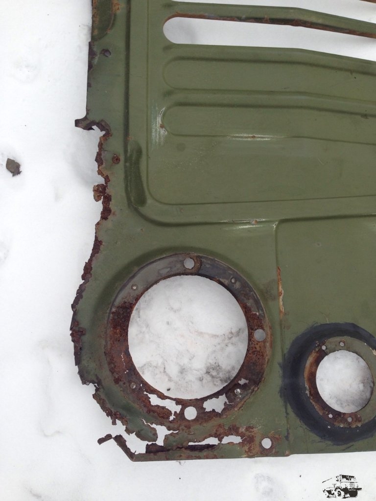

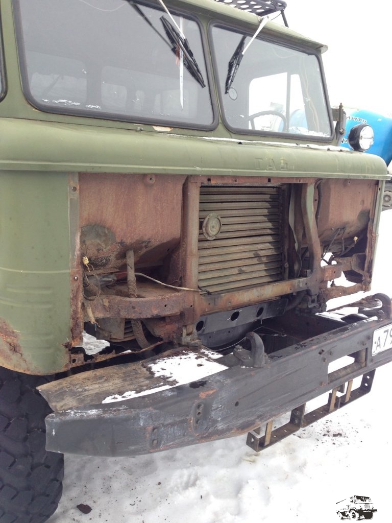

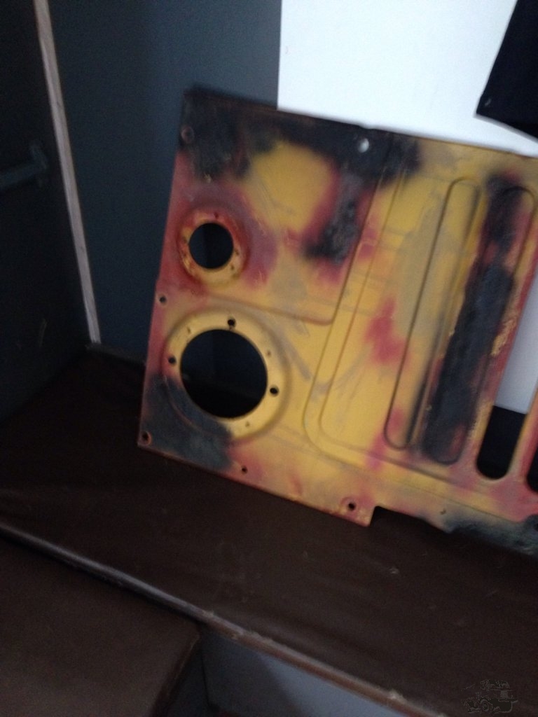

При снятии облицовки поломался один габарит. Пошёл в магазин, 1100! На Авито облицовка БУ с моими поворотниками 2000! Поехал купил, учитывая состояние своей.
