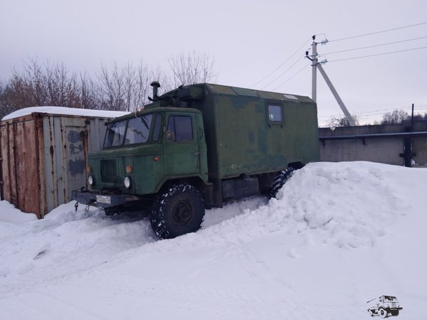

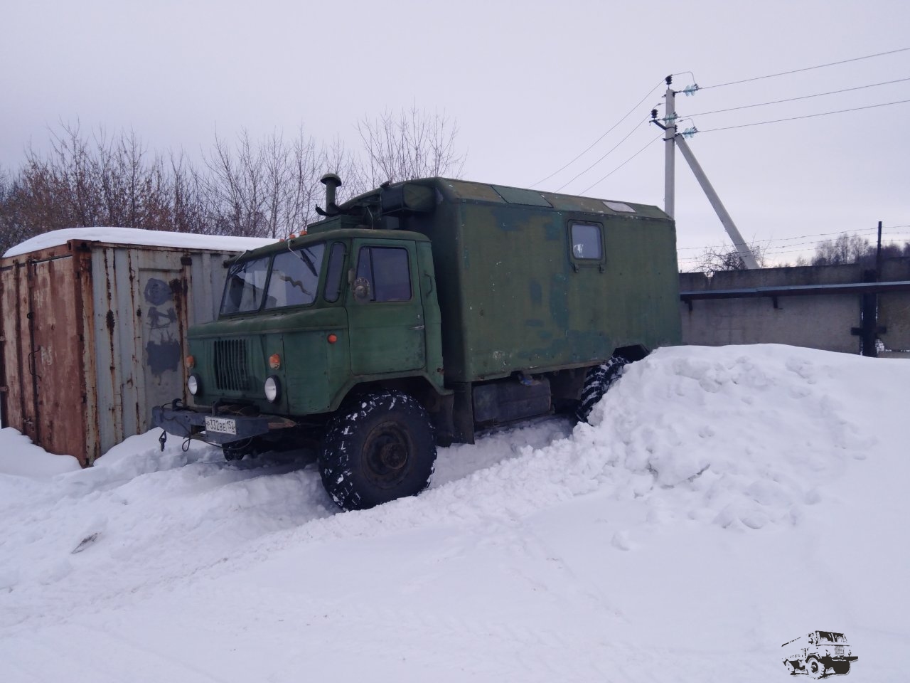

Сегодня сектант покинул теплый бокс, уступив место меньшему собрату... Первые километров 30ть чувствовал притирание тормозов... А после машинка ожила, встряхнула стариной и побежала... В общем свои 70 в среднем держит...
Передний мост на сл. Месяц перетряхну...

toothpick писал(а):[post]383612[/post] Первые километров 30ть чувствовал притирание тормозов
Проверь разведение колодок, есть такой нюанс передние колодки разводятся по 4м эксцентрикам сверху и снизу , если этого не делать колодки быстро стираются с верху и эффективность тормозв падает
