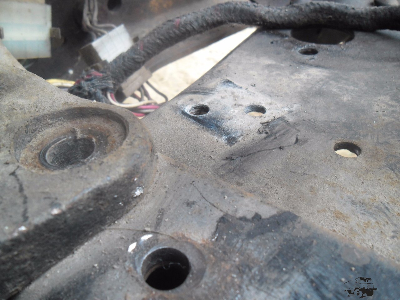

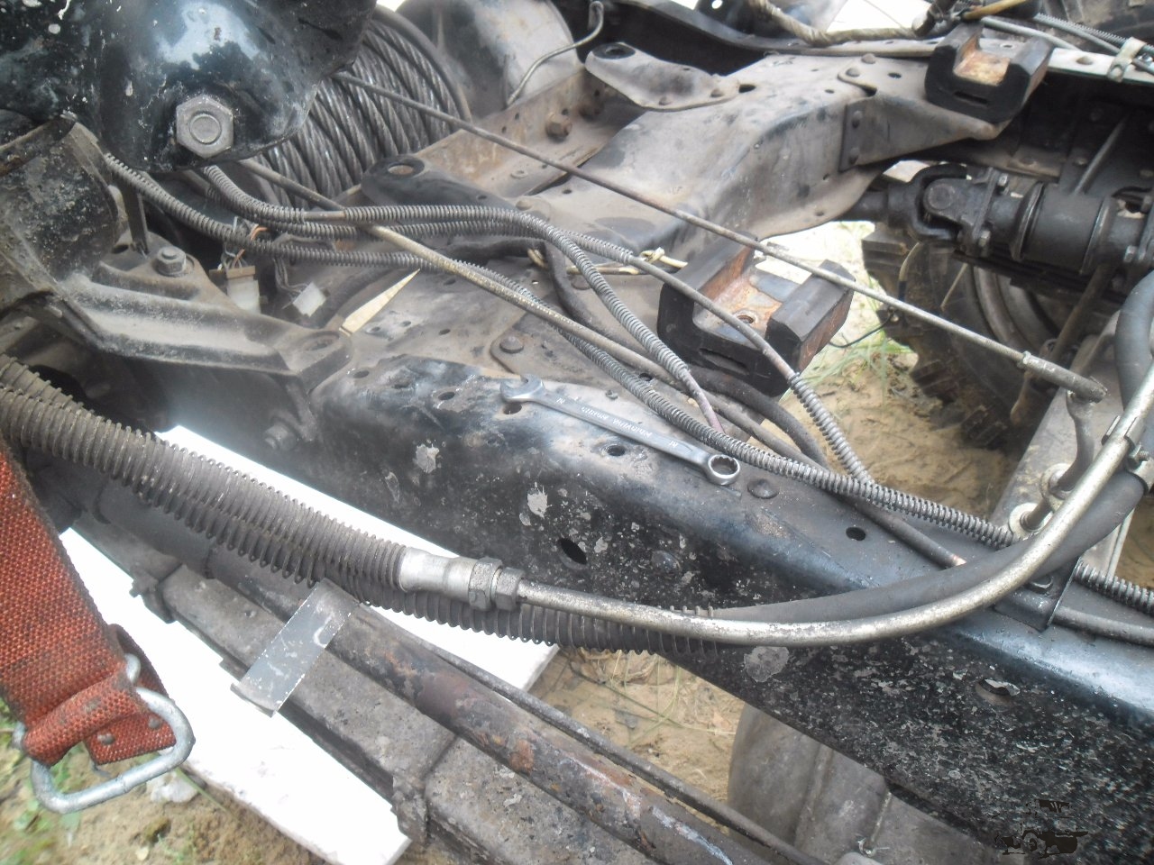

С передним пришлось повозиться подольше. Некоторые клёпки не удобно одному рубить.Пришлось звать на помощь и двоём срубили.Лонжерон пришлось часть вырезать чтобы извлечь.
AlexandrOzer
Сообщения: 866
мой газ-66 кшм
Сообщение AlexandrOzer »

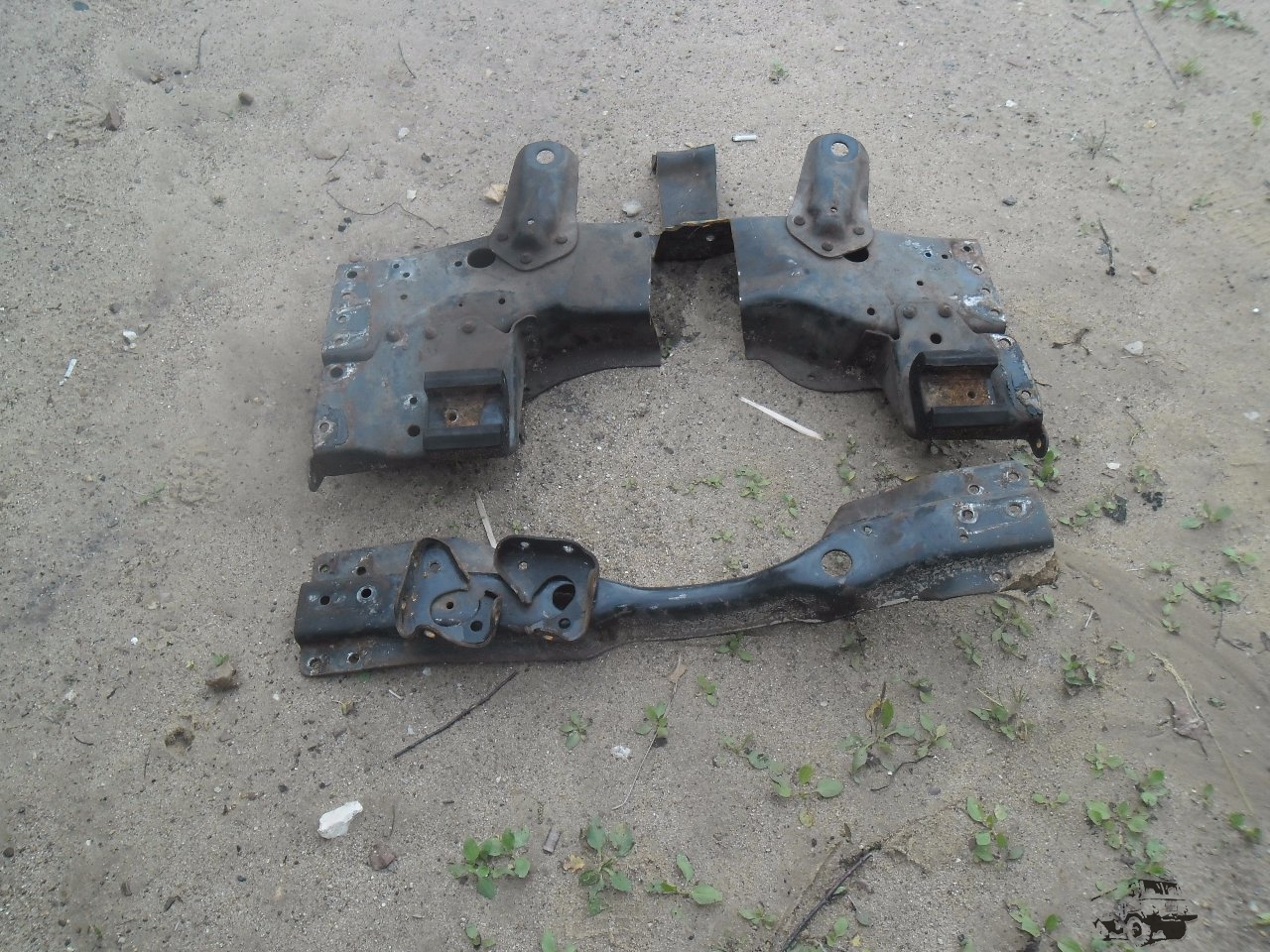

Передний лонжерон.
Вот так вырезал чтоб извлечь.
Так вырезал чтоб не трогать проводку и трубки.

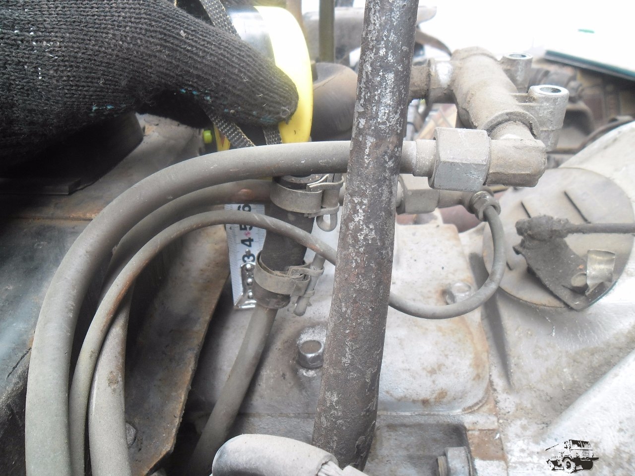

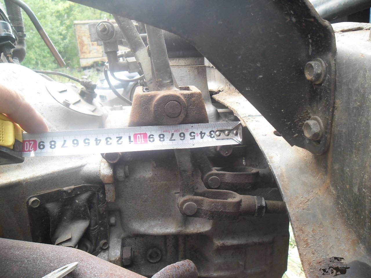

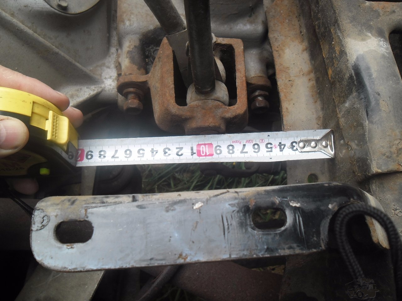

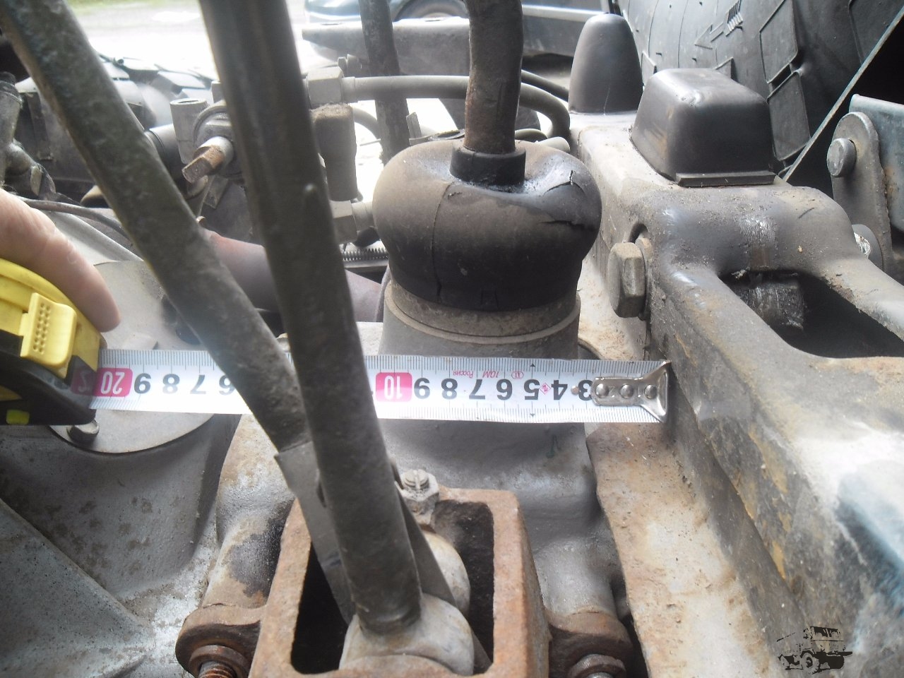

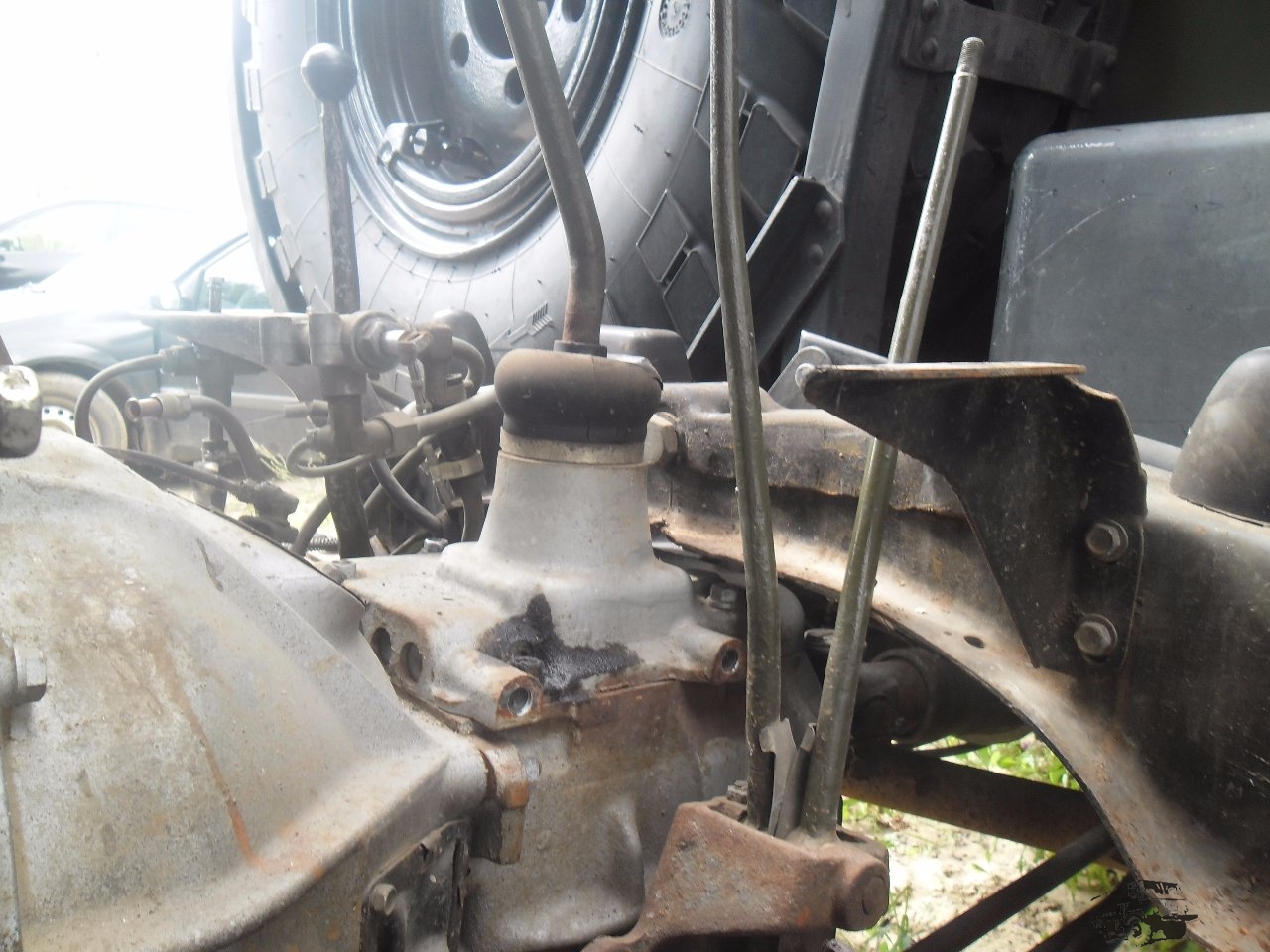

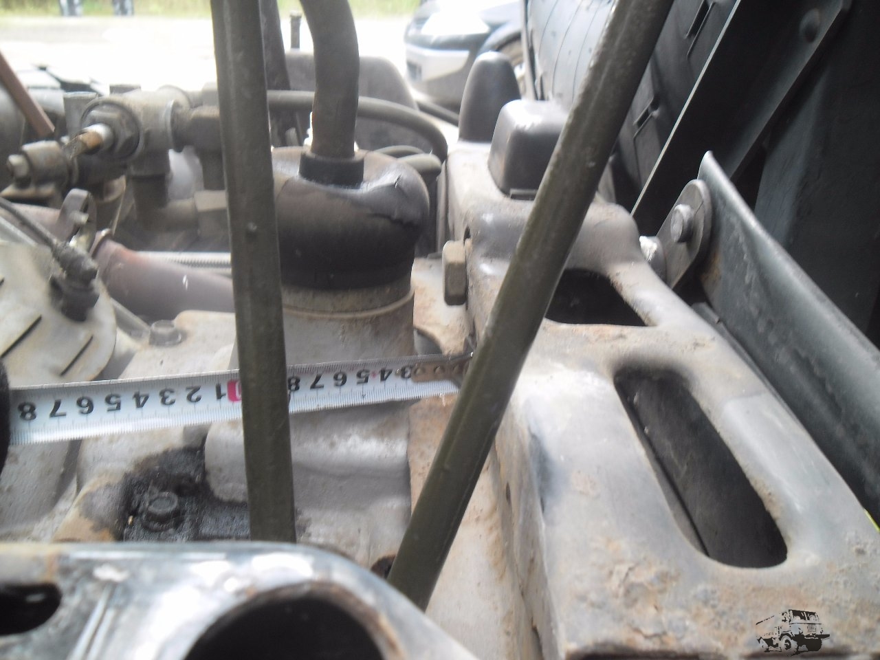

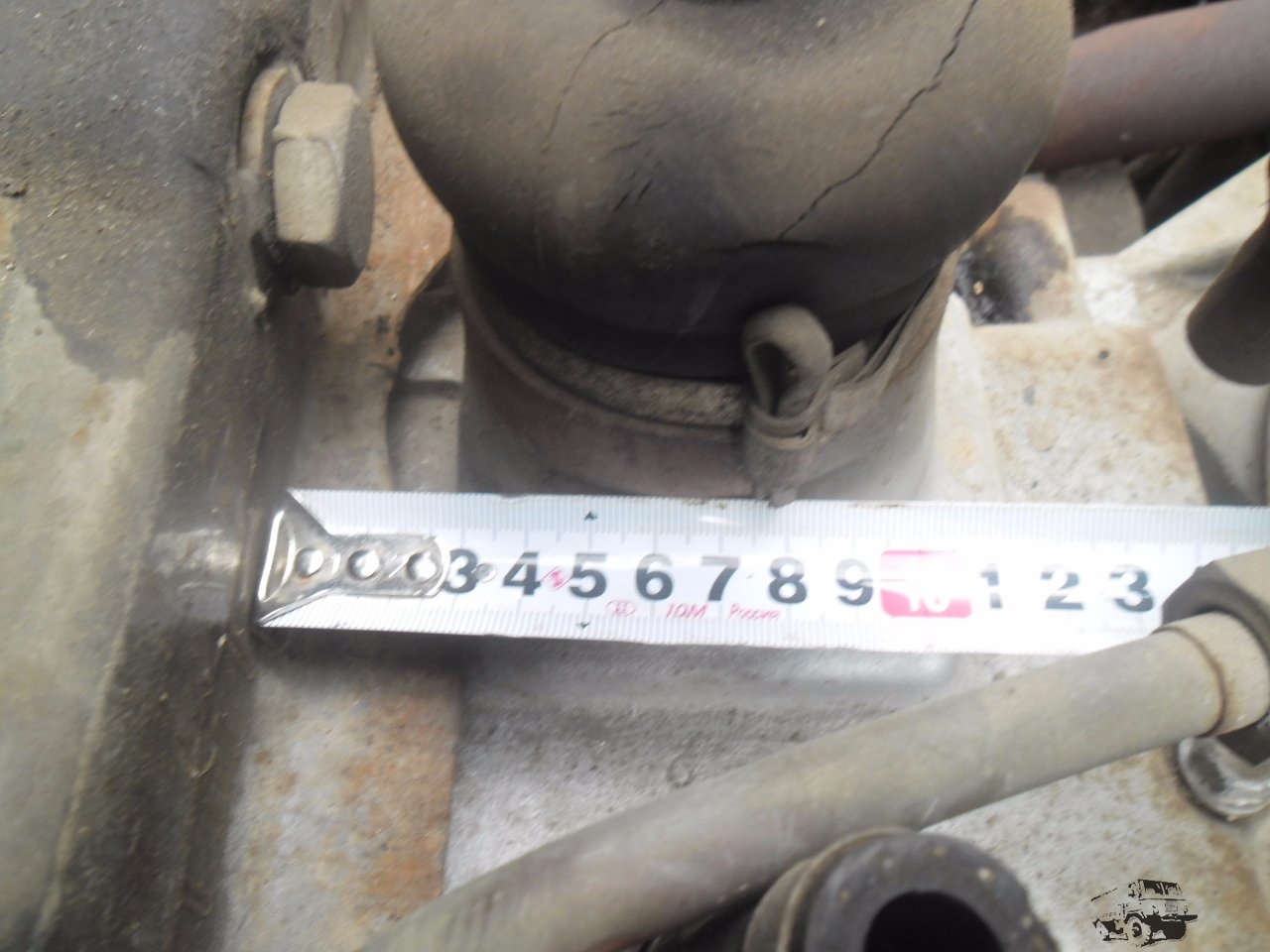

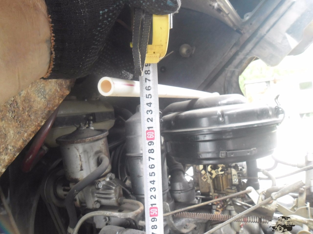

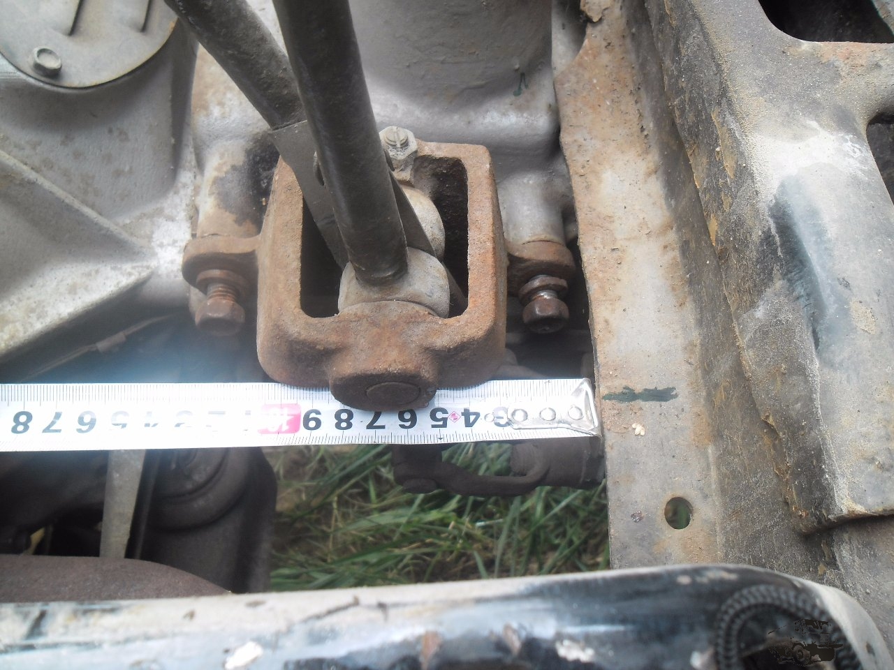

Выкладываю фотки с рулеткой может кому пригодятся с рычагами. :D
AlexandrOzer
Сообщения: 866
мой газ-66 кшм
AlexandrOzer
Сообщения: 866
мой газ-66 кшм
Замеры рычага бензинки.

Клепки на раме очень крепкие! Я их пробовал и зубилый рубить, сверлом высверливать, особо не поддаются, Вот только резаком срезать Мне понравилось :D

[ref]Алексей58[/ref], Резаком да но не хотелось жечь раму,с клёпками не раз приходилось иметь дело.Если зубило кузнечное хорошее и бить кулачком хлёстко то они рубяться на ура. :D

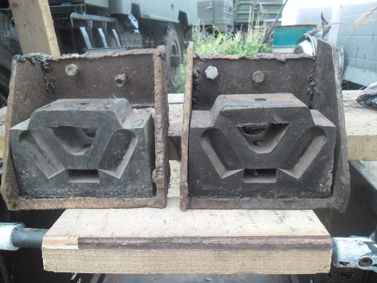

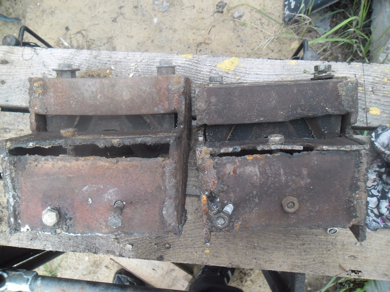

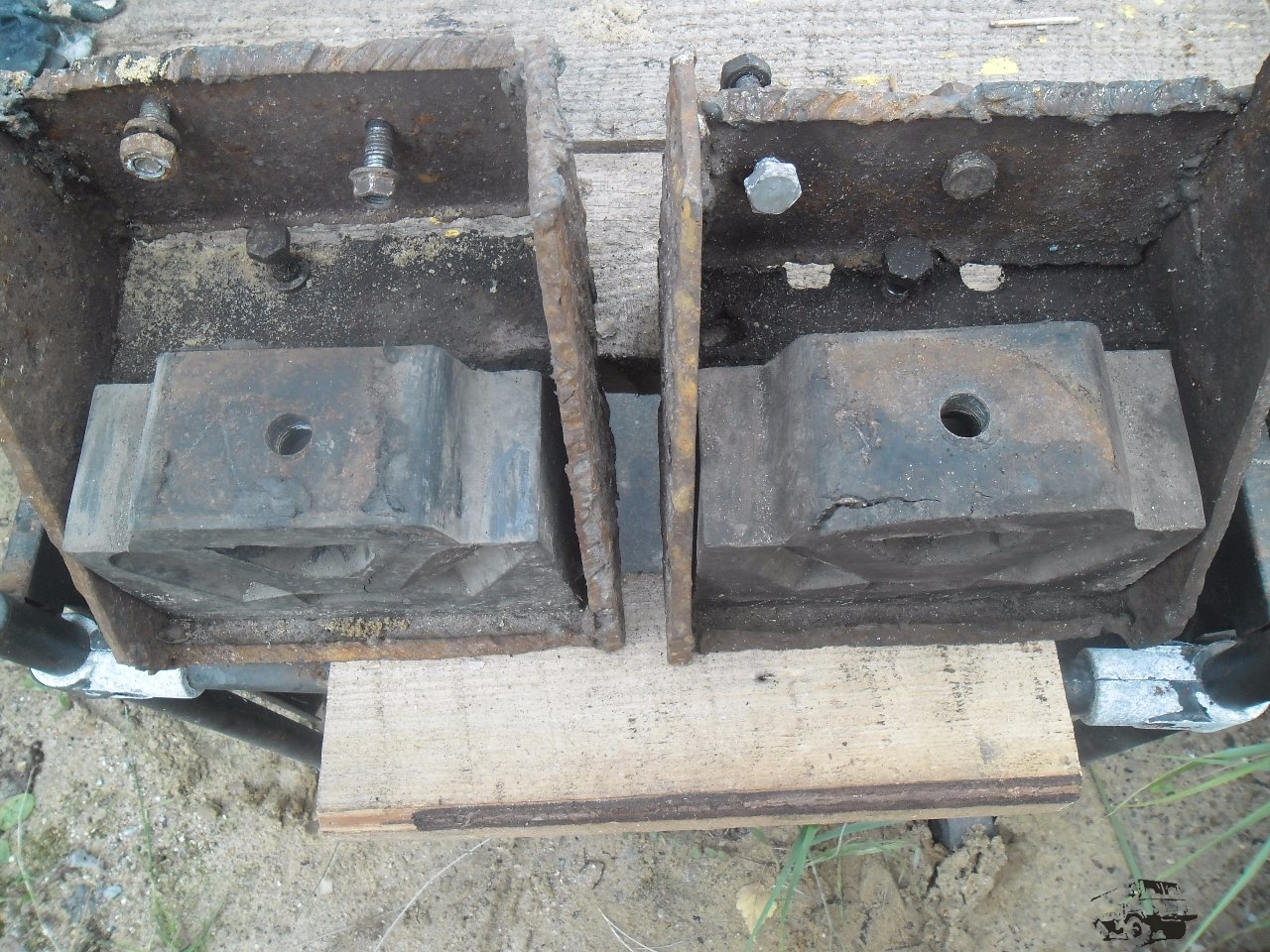

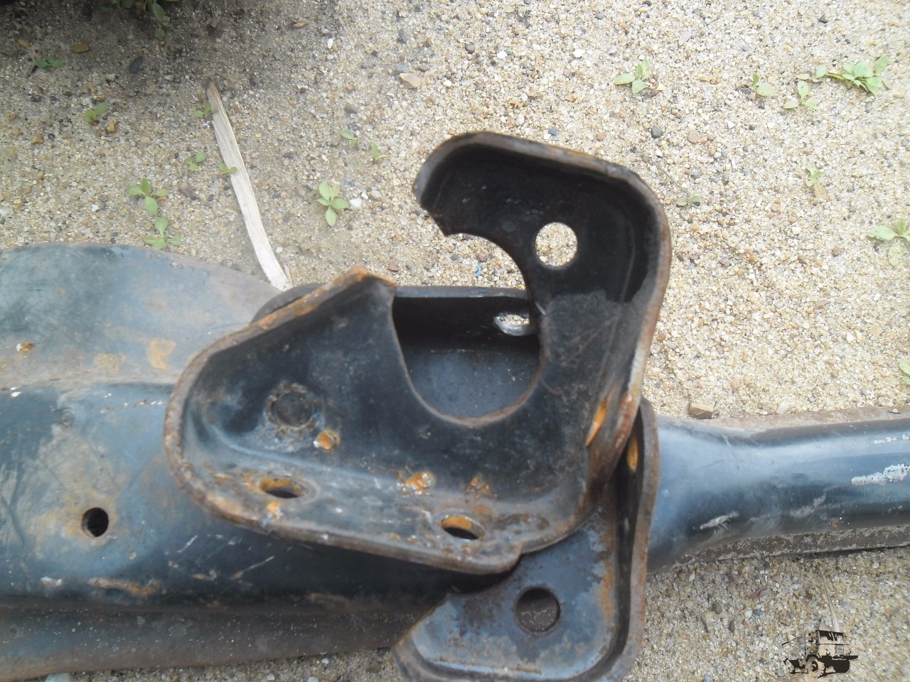

[ref]WRANGLER[/ref], Нужна твоя помощь по расположению задних кронштейнов двигателя.Вот такие снял с донора подойдут или нет?
Сообщения: 4705
Поблагодарили: 207 раз
мой газ-66 кшм
На разборках полно импортных подушек,всяко комфортнее будут,чем эти деревяшки.
AlexandrOzer
Сообщения: 866
мой газ-66 кшм
[ref]kolinz[/ref], У меня не тот мотор ,которому требуются импортные подушки. :D
Сообщения: 4705
мой газ-66 кшм
Любому мотору требуются импортные подушки :D .Допустим с рабочего Мана,как вариант.
AlexandrOzer
Сообщения: 866
мой газ-66 кшм
kolinz писал(а):[post]357971[/post] .Допустим с рабочего Мана,как вариант.
Намекаешь с рабочей машины снять. :lol: Шучу конечно.Разборок рядом нет.Я не думаю что импортные подушки намного лучше наших,импортные моторы намного лучше сбалансированы,чем наши,но и наши моторы ребята балансируют сейчас не плохо и работают на наших подушках будь здоров.Пример Доктора из Твери. :)
Алексей58
Ефрейтор
Сообщения: 877
Откуда: Пенза
мой газ-66 кшм
Сообщение Алексей58 »
сами подушки мощные., От чего нашел?
Крепленине не праварено.?
AlexandrOzer
Сообщения: 866
мой газ-66 кшм
[ref]Алексей58[/ref], Снял с машины на них стоял мотор который буду ставить.Крепление не приварены просто они топорно сделаны,на этих хоть отверстия просверлины на других просто сваркой прожгли и всё. :D
Алексей58
Ефрейтор
Сообщения: 877
Откуда: Пенза
мой газ-66 кшм
Что тебе крепления не нравится? Самое главное металл толстый, конструкции нормальные работать будет :)
WRANGLER
Сообщения: 1514
мой газ-66 кшм
Сообщение WRANGLER »
[ref]AlexandrOzer[/ref], чисто теоретически можно,но эстетически я бы не стал,сделал бы новенькие,но это я)))
