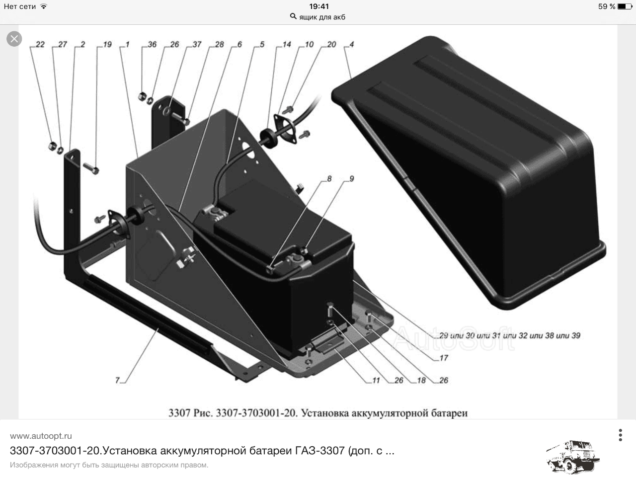

Вот в этот ящик 3307
Какой самый большой аккумулятор влезет ?

225а/ч влезет ?

на 135А наверное самое большее

Щас буду искать размеры аккумуляторов

518х276х242
Ихний размер

тогда советую и генератор поискать на 140А. возможно у меня из запасов остался...на досуге гляну....

А у 190 го
513х223х223 мм
135 амперные тоже такого размера

Дима , ты можешь , пожалуйста померить ящик 3307?

Это с Газона NEXT?
Avalanch
Сообщения: 1918
ГАЗ 66 АКПП
Сообщение Avalanch »
На фото написано 3307

Если 3307 то у меня влез 100а, если 3309 то там ящик шире

Короче нужно мерить

Ящик не обязательно газоновский применять.Допустим в бычковский ящик входят два 110а аккумулятора,в зубровский два 145 А.

А в какой влазят 2 -225 ?

Камаз,Маз.Только для чего такие аккумуляторы?

Напоминаю
У меня спереди электрическая лебедка

Я бы не стал вешать ящик под такие большие аккумуляторы,они на магистральных машинах,зачастую не выдерживают и с герметичностью у них беда, даже камни умудряются залететь.Аккумуляторы надо в кузов или за кабину ящик сварить и 4 сотки поставить,желательно с американских тягачей.
