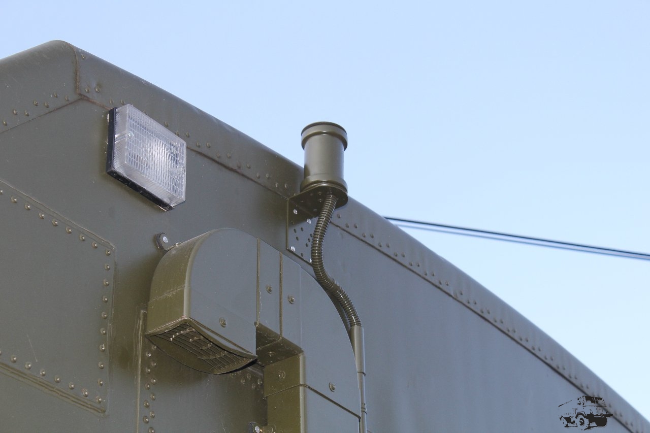

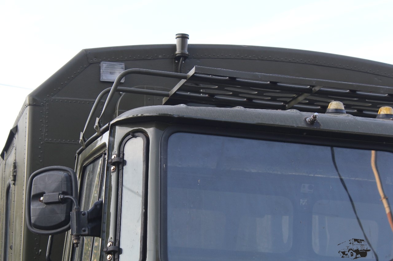

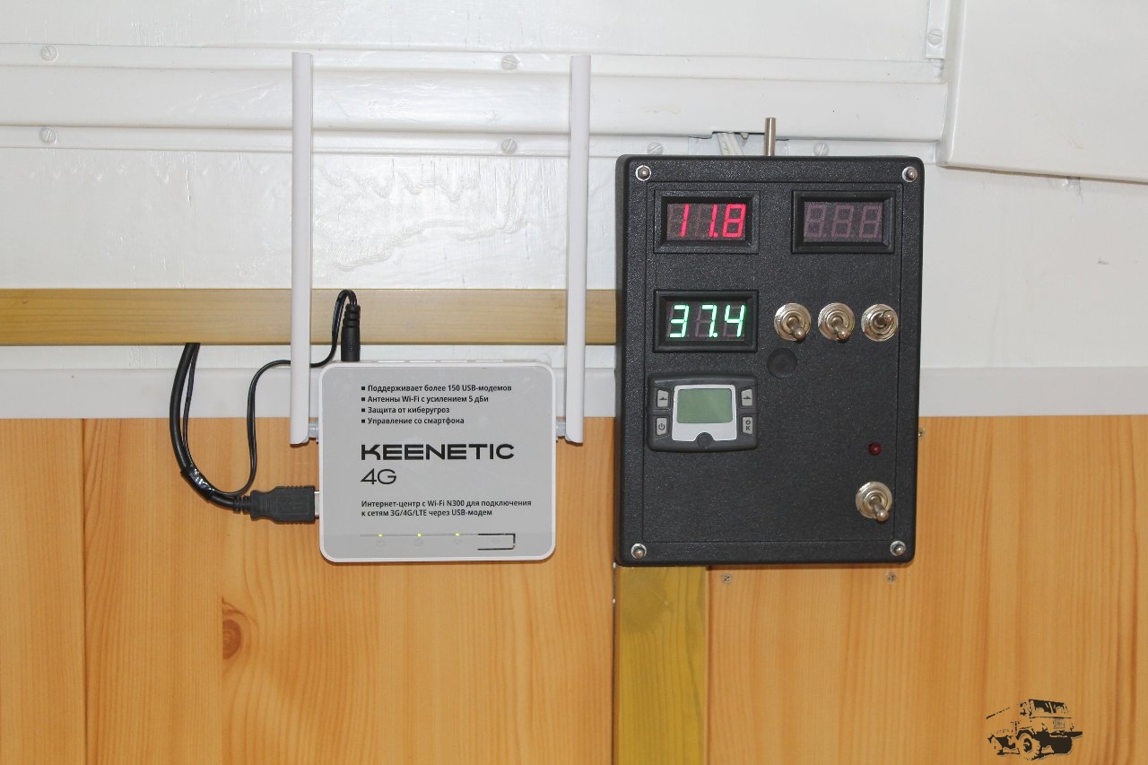

Интернет в КУНГЕ [media]https://www.youtube.com/watch?v=vcJN9XMs2kg[/media]

ru2dx писал(а):[post]375069[/post] Интернет в КУНГЕ
Клепки не покрашены, Непорядок )))

Оставил комент на ютубе, а вообще ж тут есть тема по инверторам
https://gaz66.ru/forum3/viewtopic.php?f=8&t=27278

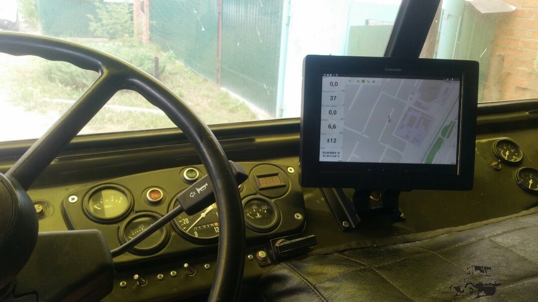

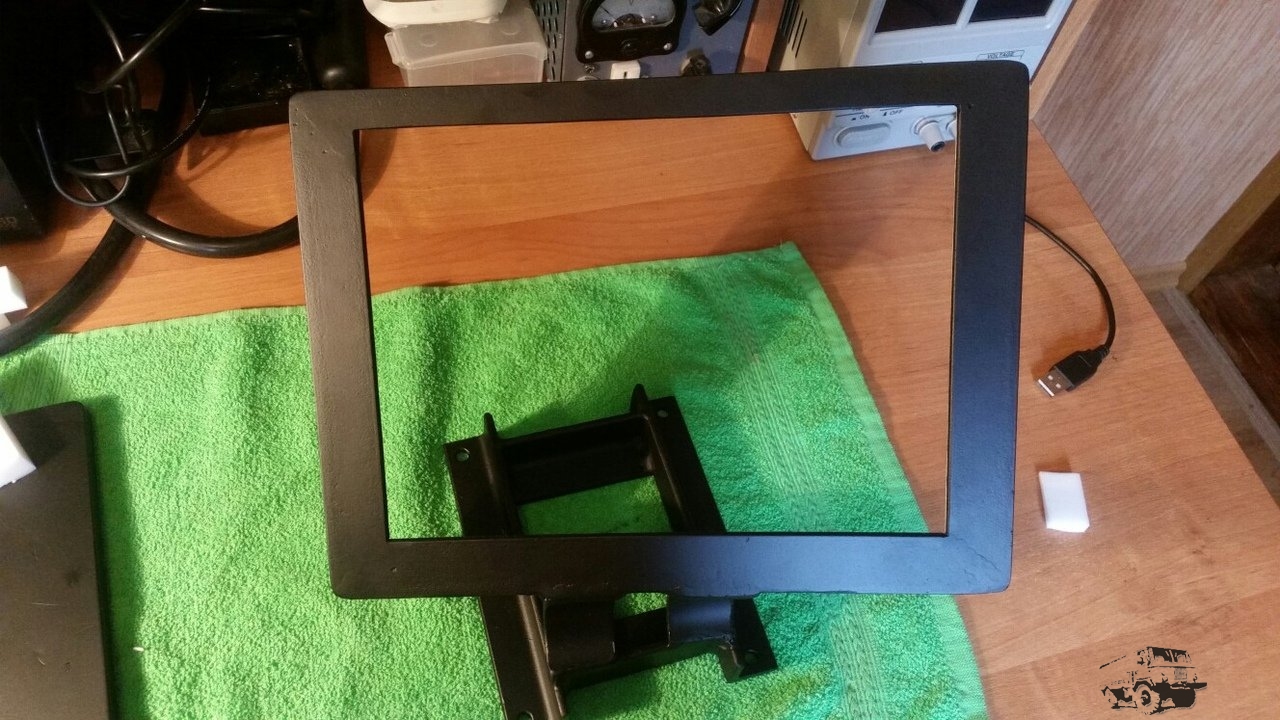

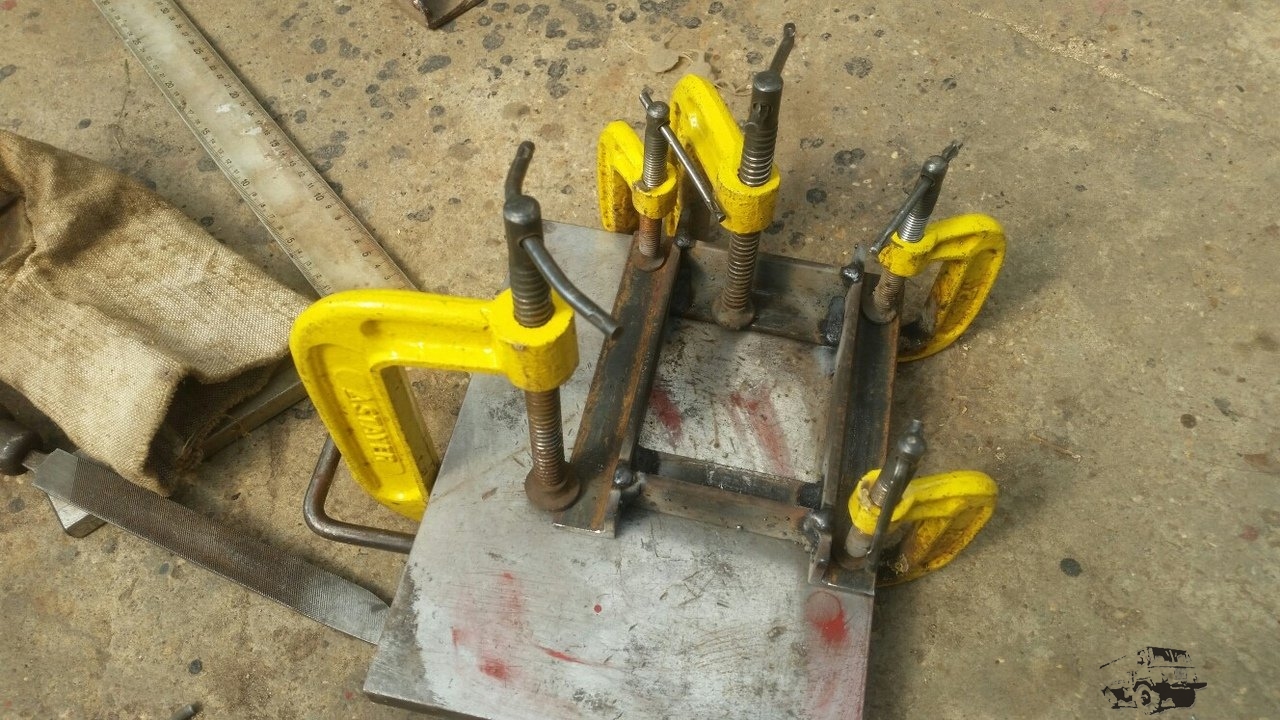

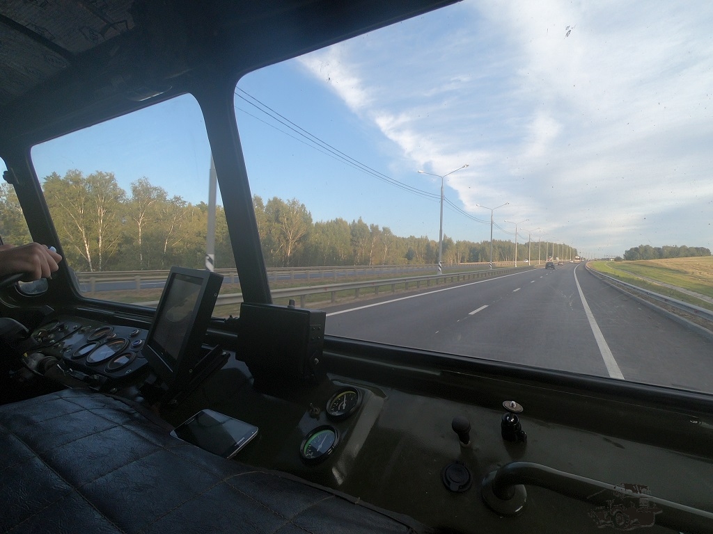

Навигатор в Шишигу!!! Купил старенький планшет samsung galaxy tab 3. Чтоб не утащили и для брутальности делаю чехол)))

MrBullyDouzer писал(а):[post]391737[/post] Оставил комент на ютубе, а вообще ж тут есть тема по инверторам
Думаю все же купить на али. По работе много раз покупал и проблем не было. А бесперебойники вещь хорошая, но почему то у них низкий КПД.

ru2dx писал(а):А бесперебойники вещь хорошая, но почему то у них низкий КПД.
Во первых, смотря какие.
А во вторых, задача у бесперебойников абсолютно иная.
Давно ищу себе инвертор с чистым синусом. В торговле есть, но цена соизмерима цене на крыло от сухого джета
А кто ни хвастается, что у него с чистым синусом - приезжаю и замеряю, у всех либо чистый меандр, либо модифицированная синусоида.
Так что в поиске...

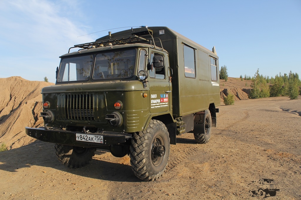

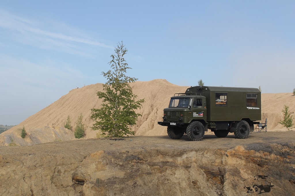

Всем привет.
Долго планировал, мечтал и вот наконец собрался в маленькое путешествие на своем автомобиле ГАЗ 66.
Путь предстоял в Тульскою область. Очень хотелось посмотреть на так называемые "Романцевские горы", расположенные рядом с деревней Кондуки. Когда там добывали руду открытым способом. Потом забросили, возможно посчитали что нецелесообразно. Остались огромные карьеры, которые в последствие заполнились водой. Получилось очень живописное место)))
Выезд запланировали спонтанно, после работы в пятницу. Из города выехали в 19-00. Путь предстоял не близкий, 170 км. С учетом что крейсерская скорость Шишиги 60-70 км/ч это довольно много.
Я бы не сказал что автомобиль плохо едет по трассе. Я всем удовлетворен. За весь путь от Серпухова до Кондуков мне пришлось переключится с 3 на 4 передачу при преодолении подъемов всего раза четыре.
А Тульская область очень холмистая. На средних подъемах обгонял груженные Камазы и Газели. Перед подъемом разогнал машину до 80 и влетел в горку, просела скорость до 55 и после подъема пошла опять разгоняться)))) на маленьких подъемах так вообще даже при трогании с места машина нормально разгоняется) Меня обгоняли только на скоростной М2, так как весь трафик идет со скорость 90-100 а я ехал в правом ряду со скоростью 70-80. По обычным дорогам между населенными пунктами трафик идет со скоростью 60-70 и Шишига отлично себя чувствует, едет наравне со всеми.

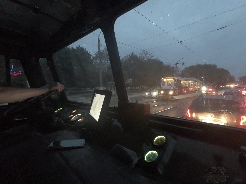

В Туле немного нарушили, проехали по центру города))) Нужно было готовить навигатор для грузовых автомобилей.
В точку назначения прибыли уже к 10 вечера. Решили переночевать, а на утро найти красивое место стоянки.
Так и сделали.
Поездка мне очень понравилась. Природа просто супер! К машине претензии вообще не каких, прошла 350 км, 8 часов в пути и не каких проблем.
Расход бензина по подсчетам вышел 28-29 литров, что считаю нормальным. Была сельская дорога где я ехал на 2 передаче почти 10 км. В кабине конечно шумно, но терпимо. Ехал с подружкой, ей понравилось. В общем люблю свою Шишигу)))))

ru2dx писал(а):[post]391856[/post] Поездка мне очень понравилась. Природа просто супер! К машине претензии вообще не каких, прошла 350 км, 8 часов в пути и не каких проблем.
Что то много должно 23-25 с передним мостом выходить кунг то пустой , если давление в колесах 2.8-3 , где то пожжирает , тормоза , ступицы , вентилятор ,
Места интересные не знал .

RAT писал(а):[post]391865[/post] Что то много должно 23-25 с передним мостом выходить кунг то пустой , если давление в колесах 2.8-3 , где то пожжирает , тормоза , ступицы , вентилятор ,
не когда не слышал про такой расход. Кунг тоже весит и не мало. 27 у нее по паспорту.
