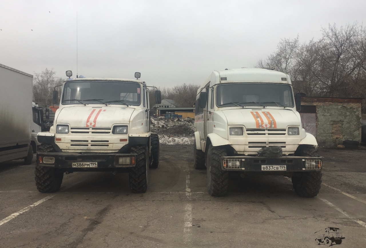

Выгнал шасси на улицу, будет стоять рядом с бусиком - чтобы не скучали.

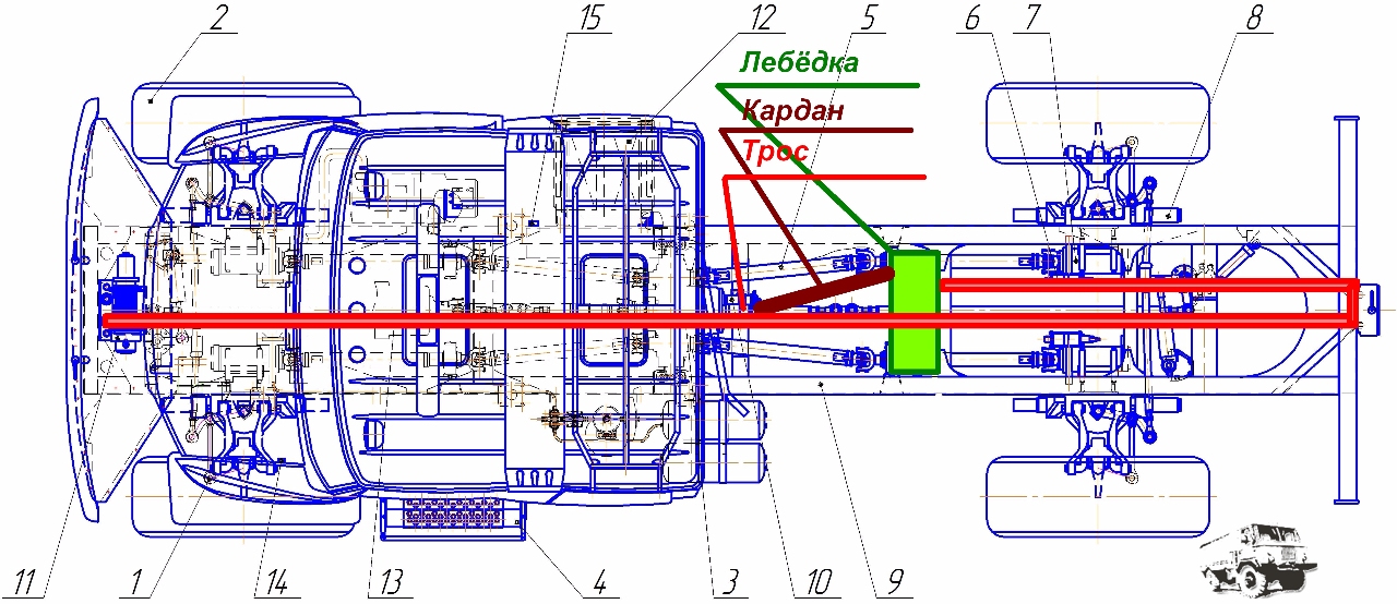

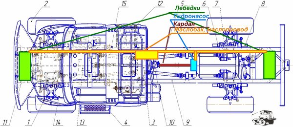

В продолжение страданий по лебёдкам:
(картинки концептуальные)
- Вариант 1 - гидравлика:
Плюсы :
- под этот вариант уже закуплены лебёдки, гидромоторы, выточены переходные муфты
- две независимые лебёдки лучше чем одна
- маслопровод от распределителя до лебёдок проще вести
- можно сделать радиопульт в случае использования распределителя с электроуправлением
Минусы
- надо думать маслобак
- нужно купить гидрораспределитель
- лебёдка занимает больше места на бампере за счёт гидромотора и переходных втулок.
- Олег ругается, что гидравлика проливает масло, когда накрутишь предохранительные клапаны
- Вариант 2 - механика
Плюсы :
- механика надёжней (?)
- отсутствие баков, распределителя и т.п.
Минусы
- одна лебёдка, если сломалась, то всё.
- порядка 8 метров троса тратится на протяжку взад-вперёд
- доп. геморрой с организацией протяжки троса на морду (доп. ролики мудрить)
- управление лебёдкой неудобнее ( под кузов залезать для включение-выключения барабана)

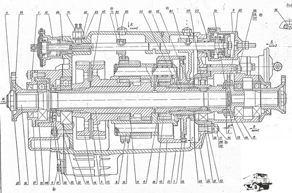

Скатались в субботу на Бравес. С самого начала заклинило трансмиссию на понижайке. Катались на повышенной, попахивая сцеплением.
На повышенной едет - а на пониженной клин.
С harry2000 сломали мозг (точнее, два
), пытаясь понять в чём дело.
Пришли к выводу, что клинят валы (№43, №28).
А клинят они судя по всему по причине того, что по мере прогрева клинит бронзовая втулка, которую внедрили заместо игольчатого подшипника:
http://www.gaz66.ru/forum3/viewtopic.ph ... 69#p332669
Судя по всему, зазор слишком мал.
Что делать - непонятно. Либо всё переделывать на игольчатый подшипник (типа, нарубить 240 иголок + 2 обоймы), либо немного покататься на пониженной, попритирать втулку, авось, сама зазор натрёт

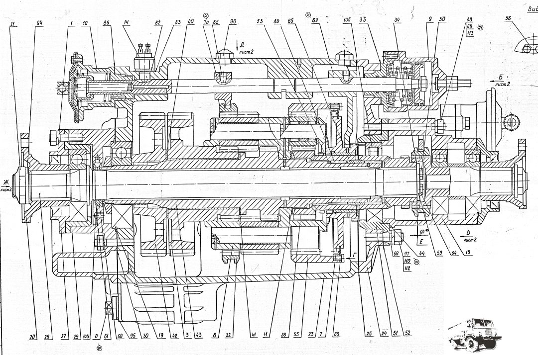

phpBB [media]
), пытаясь понять в чём дело.Пришли к выводу, что клинят валы (№43, №28).

olkogr писал(а):[post]351429[/post] Бронзу какую использовали? Зазор какой оставили?
Точил не сам, отдавал токарю.
Зазор небольшой, "по пальцам" не больше сотки-полутора.
Есть подозрение, что маловато. Но это последствие некорректной оценки кинематической схемы раздатки- первоначально было понимание, что проскальзывание невелико. А по факту (ну, как это видится сейчас
) разница угловых скоростей на пониженной - раза три. что при полной мощности даёт хорошее тепловыделение.-

Ну тут еще главное марка бронзы, сотка полторы на таком диаметре очень мало. Когда то настраивал токарные шпинделя с бронзовой втулкой , так на холодную зазор выставлялся в 3-4 сотки, при том что там точность цилиндричности была в пару микрон ... Ну и зазор она не выберет , это я вам точно говорю, сделает несколько задиров сначала, потом еще, и зазор только уменьшится...
По оборотам бронза держит много, шпинделя станков крутятся 3000 и не почем. Но вал должен быть полирован хотя бы Ra 0,08-0.1. Ну и интенсивная подача масла под давлением.

Уточнил.
БрОЦС 5-5-5
3 сотки
.... А с подачей масла под давлением беда. Барботажные отверстия- максимум, что дано.
Думаю, изначально иголки спеклись либо из-за одной "недоложенной" иголки, либо из-за недостатка масла.
P.S. Связывался с теми, кто в теме по этой раздатке
.... Конструктивных проблем с ними никогда не наблюдалось, так что либо брак, либо "привет" от МЧС в части заливки не того масла
БрОЦС 5-5-5
3 сотки
.... Конструктивных проблем с ними никогда не наблюдалось, так что либо брак, либо "привет" от МЧС в части заливки не того масла-

rebizov1 писал(а):[post]351462[/post] БрОЦС 5-5-5
Ну это хорошая бронза. Мое мнение, разбирайте, там все увидите, если все в задирах, значит все ясно....
Масло какое лили? Масло под бронзу должно бить только GL-4
Заодно вал полирните...

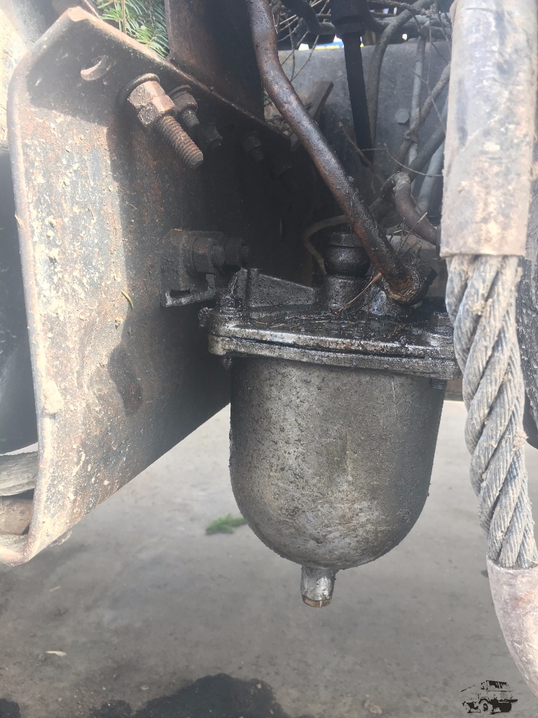

Съездили неделю назад к Бравес, повидать всю честную компанию клуба ГАЗ-66.
покатались хорошо, из мелких поломок - отломилось крепление многострадального соленоида ТНВД, пришлось зафиксировать нейлоновыми стяжками. Не работала пониженная, пришлось всю дорогу кататься на повышенной.
По приезду домой выявился факт надлома ФГОТ. Буду менять на КАМАЗовский.

На штатном месте ФГОТ отламывается даже на бычке,без разницы, зиловский или камазовский. ФГОТ можно перенести на зад,за бак.

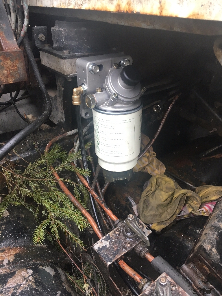

Сегодня перенёс ФГОТ.
Решил не оставлять родную колбу, а поставить КАМАЗовский вариант, из основных плюсов - покачивающий насос (проще прокачать в случае завоздушивания) и прозрачная колба у фильтра (можно видеть, есть вода или нет).
Перенёс под кабину, закрепил на проставку кабины. Находится выше основного бака, так что если снесёт фильтр, то и бака к тому времени, скорее всего , уже не будет
