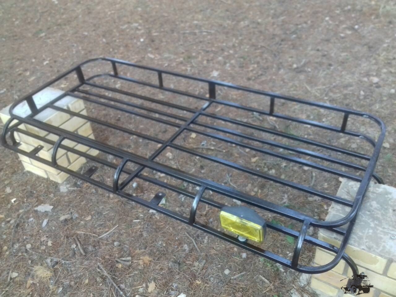

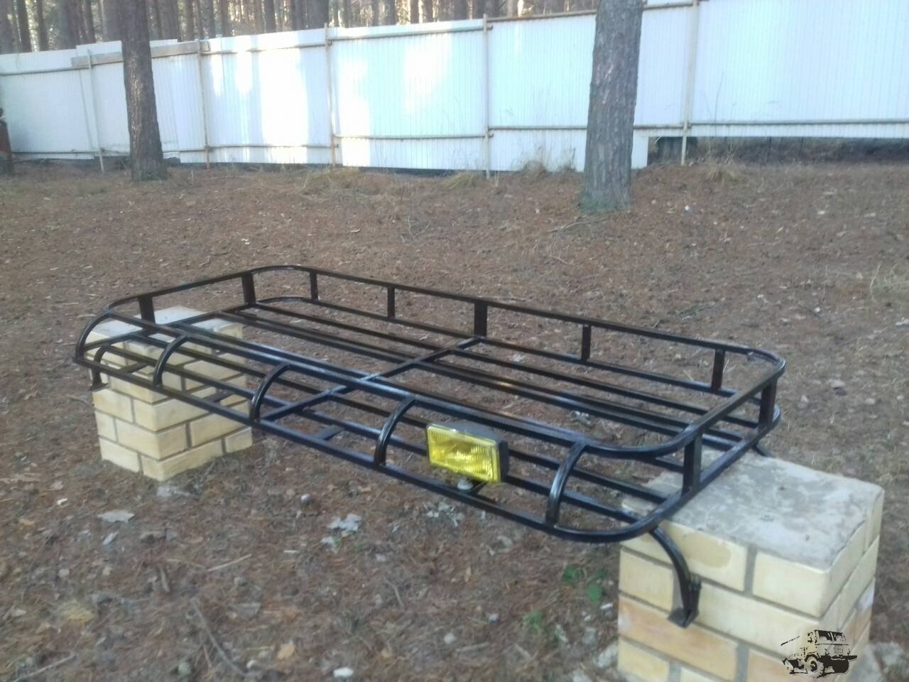

Закончил ишо один багажник:

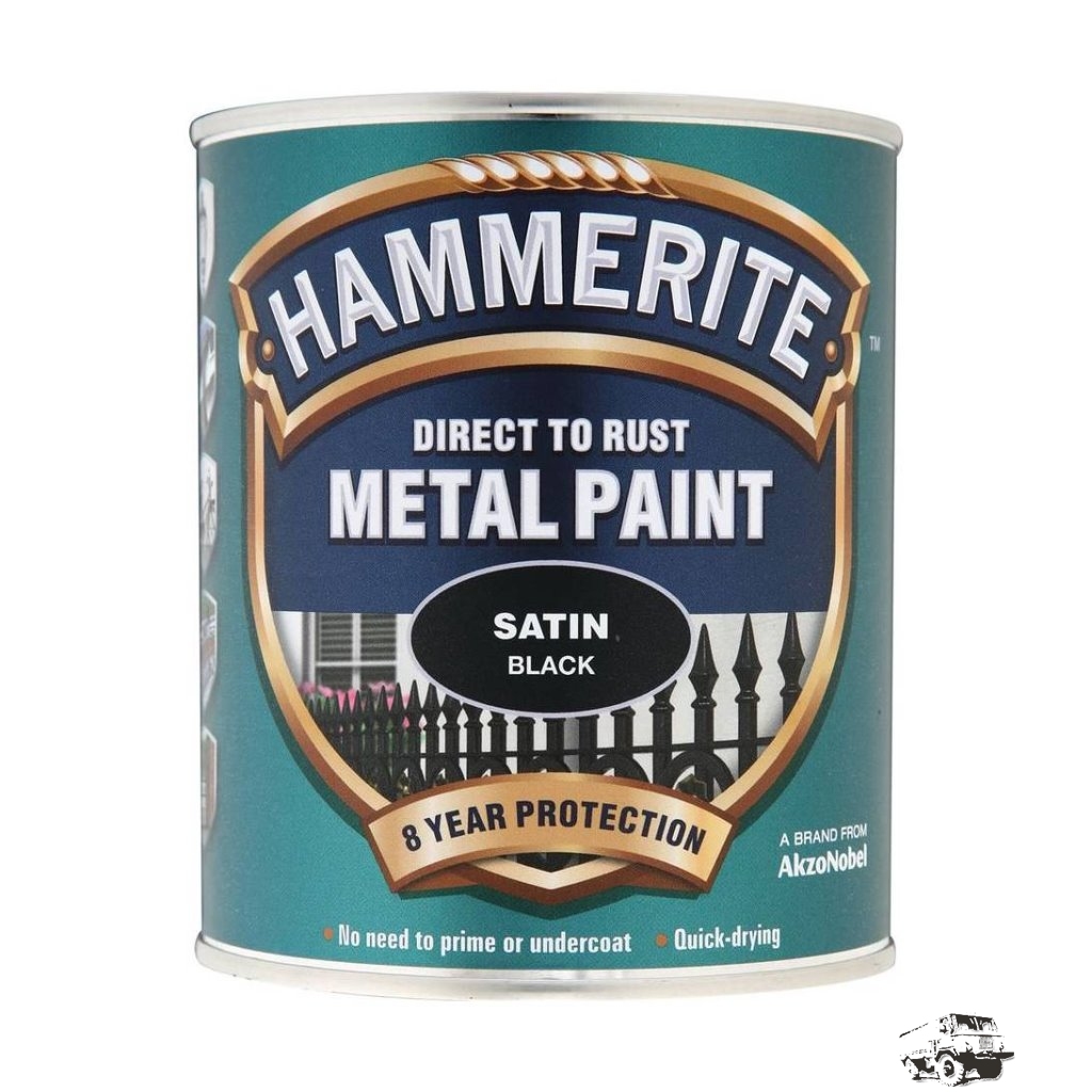

Ещё совет из практики. Не брать всяки конструкции с покрытием порошковой краской (исключение заводского исполнения, но тоже не факт) Особенно кустарного производства уся эта краска вспучивается местами, облазит, отваливается опять таки кусками только. А в некоторых местах хрена отдерёшь. Чтоб заново покрасить, надо зачищать полностью всю конструкцию. Подкрашивать не получается, т.к. на порошок другая краска не ложится. До сих пор остаюсь на краске "Хаммерайт" (оригинал Польша)

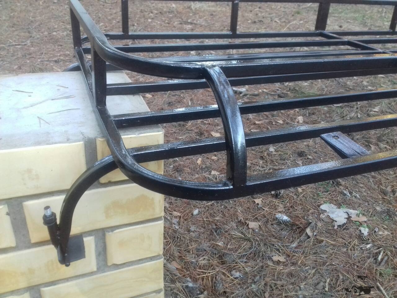

Опять таки молотковая "гуд", отлично скрывает дефекты:

EmeLia писал(а):Закончил ишо один багажник:
Хорошо получилось! Как заводской!
EmeLia писал(а):До сих пор остаюсь на краске "Хаммерайт"
Красишь кисточкой или из пульвера?

Хаммерайт всем хорош, но не маслостоек. Покрасил им станок токарный, со временем в тех местах, где краска контактирует с маслом она набухла и облезла.

Баки изначально снимал, перебирал, красил.
Крашу губкой - хорошо промакивается, к металлу прилипает лучше, равномерно ложится.

Vasilis писал(а):[post]378389[/post] где краска контактирует с маслом она набухла и облезла.
Если постоянный контакт с маслом, наверное любая краска слезет. (порошковая тока выдержит) Хаммерайт тестировал: тормозуху на поверхность нанес и растер тряпкой вытер - ни чего не вспучило, не облезло, на тряпке краски не было (на растворило) Аналогов полно (3 в 1) - может кто пробовал, в каких условиях?
