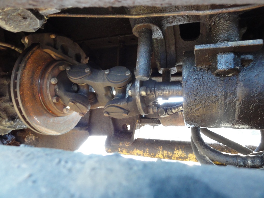

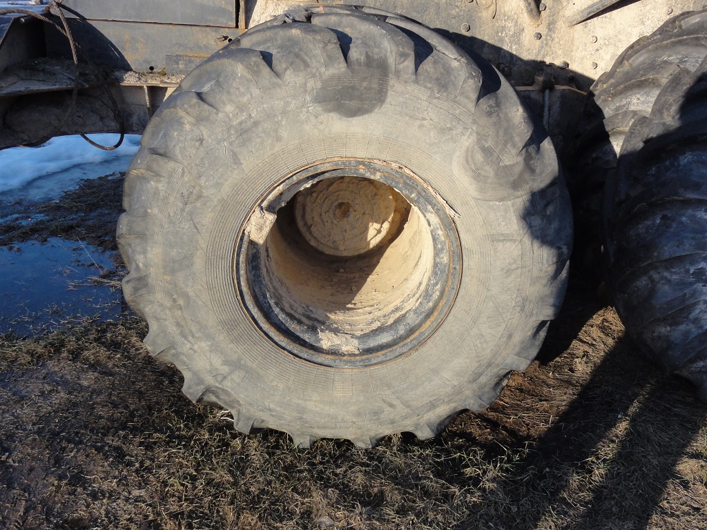

А фото ступицы без колеса есть ?
Старина
Сообщения: 802
Откуда: Солнечногорск
Re: Кемпер на базе TATRA-815 6X6
Сообщение Старина »
Petrov_kamensk писал(а):А фото ступицы без колеса есть ?
На 12-ой странице.

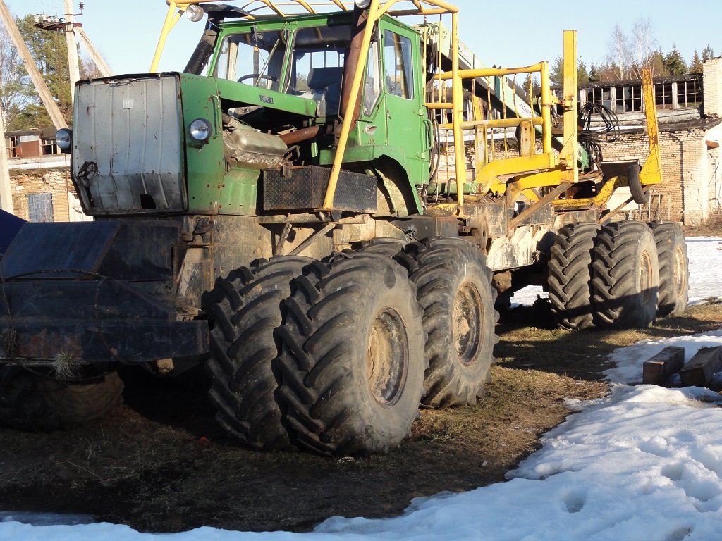

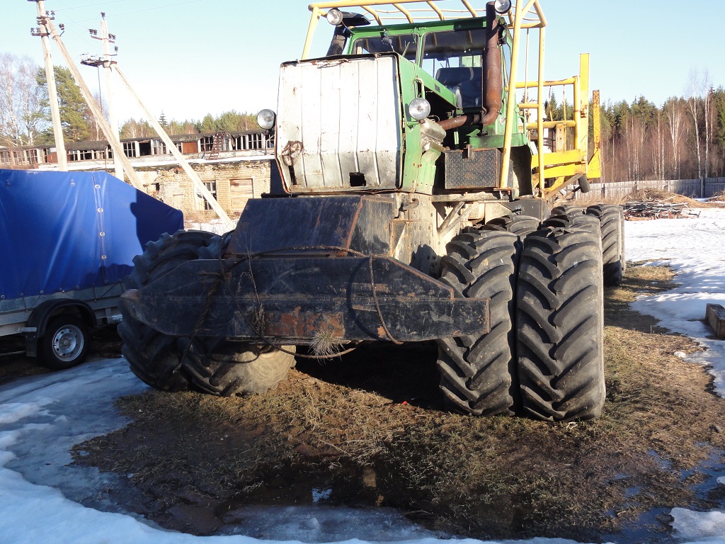

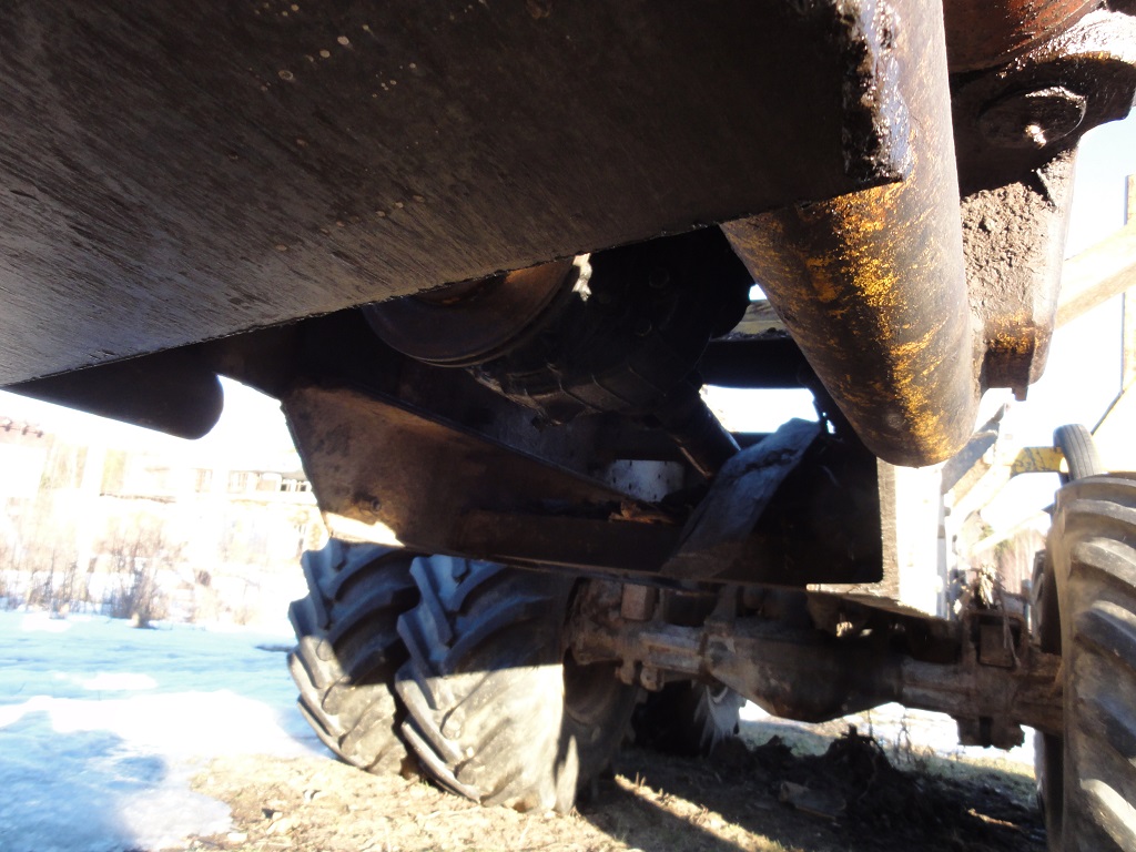

Теперь две татры на форуме отлично, приехал с рыбалки проехали чуть больше 800 км . расход 45л. Надо тарировать спидометр по хорошей дороге ехал больше чем 125 км.ч. это по навигатору такая скорость на грузовике увеличивает только расход топлива да и гонять так не надо. На Мишилине дорогу держит отлично вибрации не стало совсем ,один раз на ямах на перепаде дороги с низу в верх на скорости больше 100 км. было слышно как за что то цепанулось колесо надо будет разобраться. На этой высокой резине пятую не включал совсем по прямой ещё как то едет на пятой пониженной а чуть подъём не тянет ДВС. Был у товарища на базе купили они себе двух мостовый урал, кунг самодельный но сделаный внутри хорошо ,кухня, раздвижные спальники, опускающийся стол, фоток единственно внутри не сделал, но больше понравился у них самодельный фискарь- переломка на ураловских мостах со спаренными колёсами настоящий монстр, рассказывали что смогли его засадить в болоте только гружённым, разгрузился сам вылез потом загрузился и поехал дальше. .

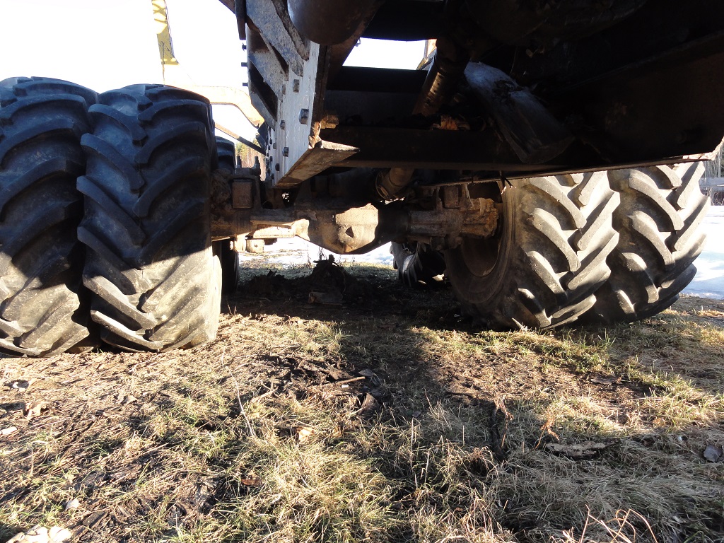

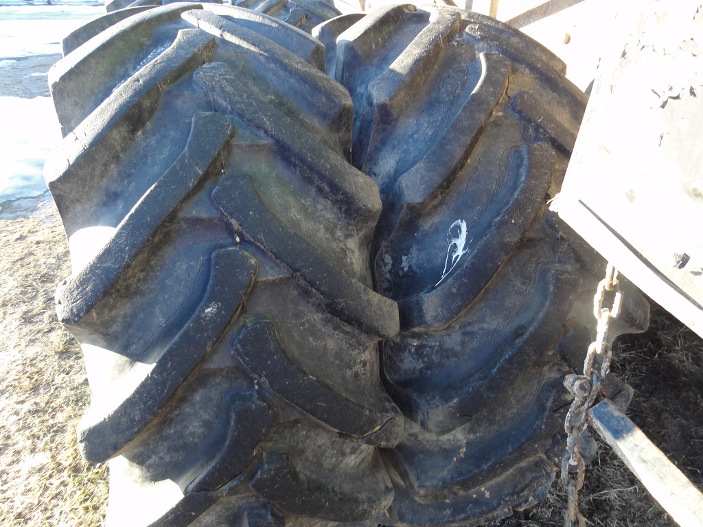

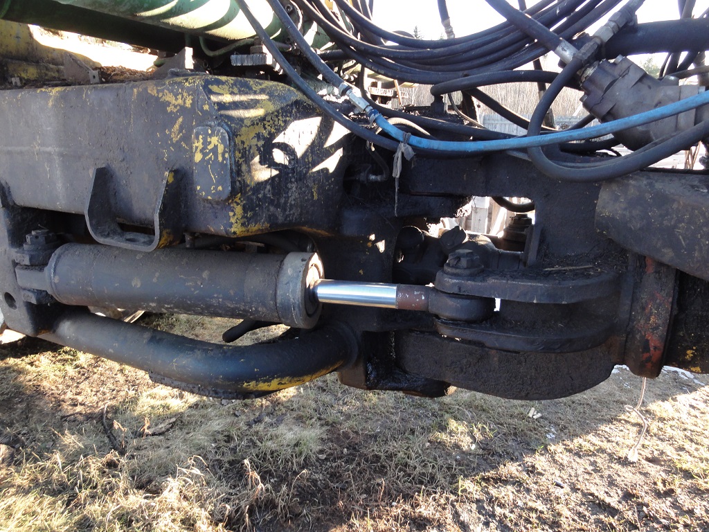

Колёсные диски как то сварены под две покрышки.
Старина
Сообщения: 802
Сообщение Старина »

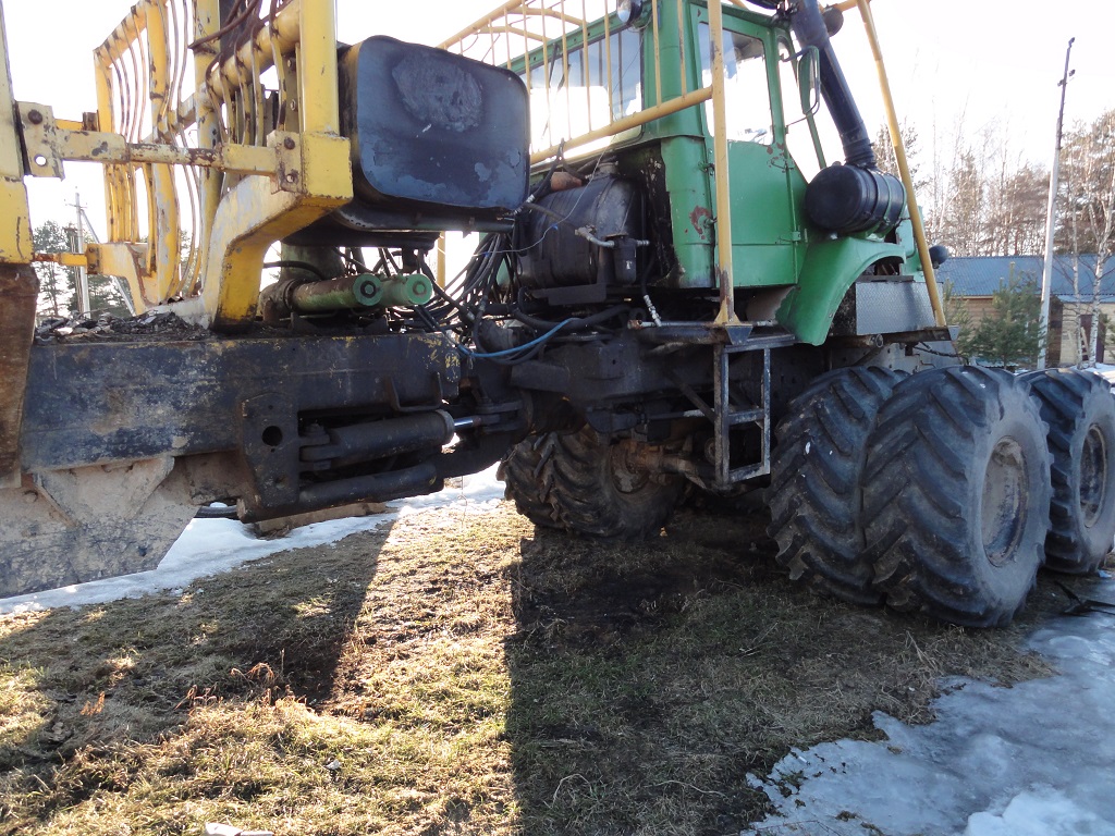

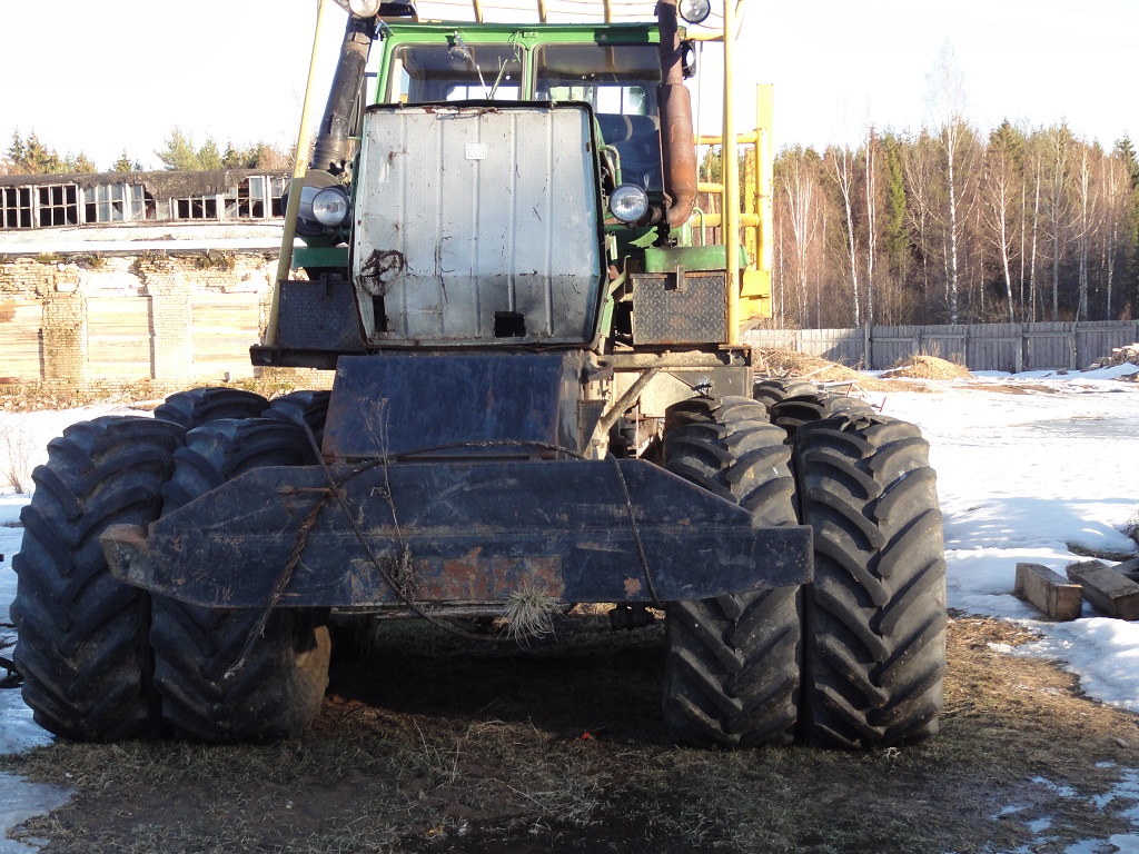

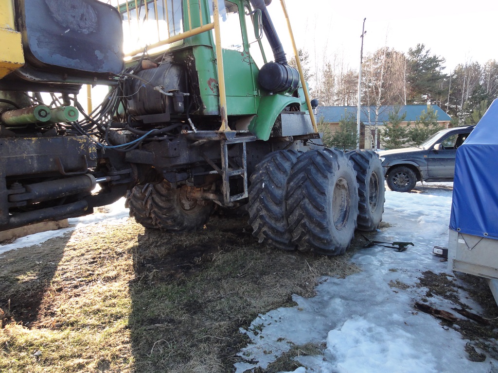

Ещё фото монстра.

Представляю впечатления легковых, когда ты мимо с такой скоростью пролетал :lol: ...

На патроле седня гонял...110 с кривым кастором и на мудях 35х предел комфортной скорости...как раз за татру болтали с приятелем....как оно рулится на 120 ?
Серьезный монстр, но если нет плавучести рано или поздно утонет в болоте

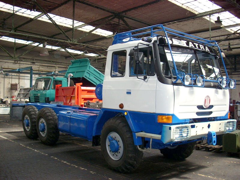

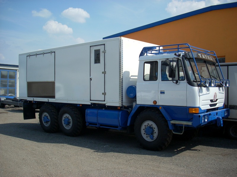

Старина писал(а):[post]196507[/post] Ну вот и у меня теперь Татра.
Добрый день. Очень рад что машина еще функционирует и состояние (судя по фоторграфиям) очень даже приличное после всех "дорог" которые она проехала. Хорошо что попала в надежные руки. Ниже фотографии - "так ее делали".
