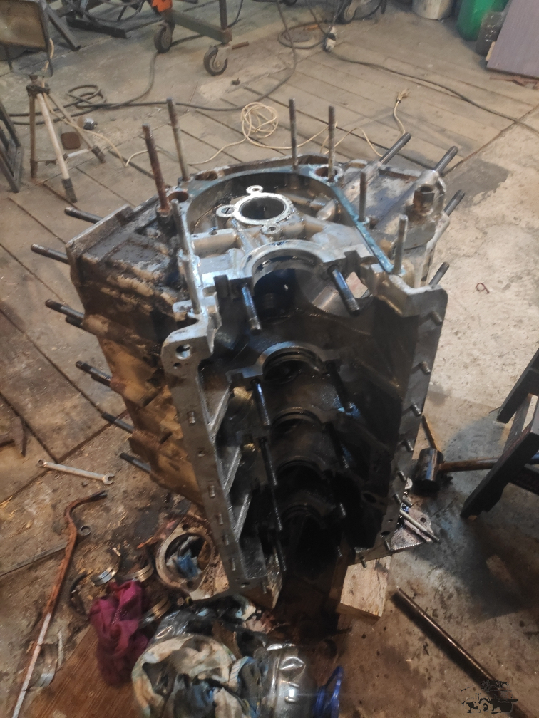

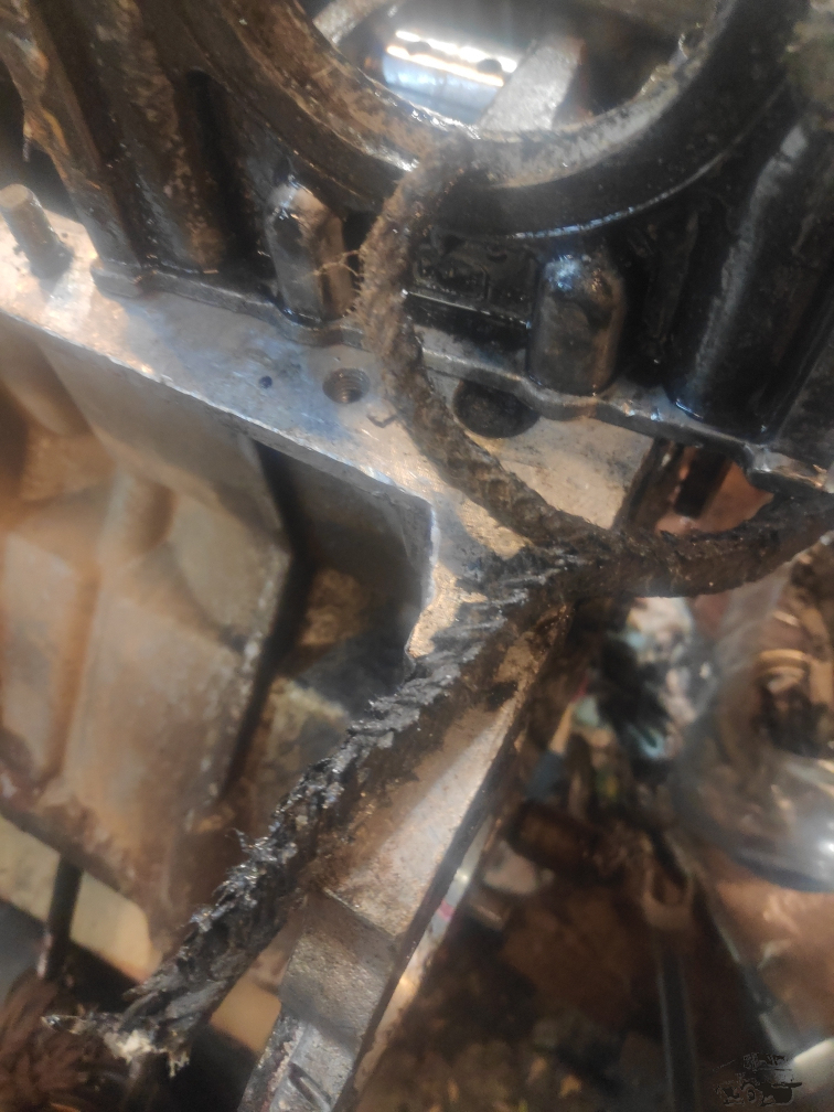

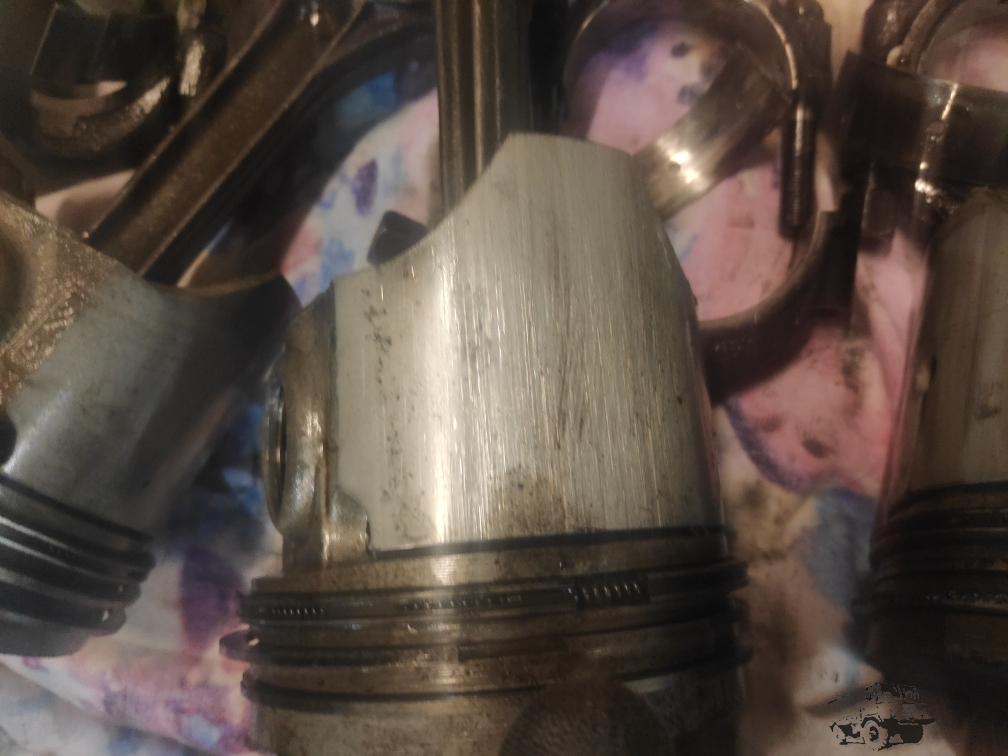

Разобрал полностью мотор, повезу сегодня на замену втулок распредвала.
есть на продажу две головы 41-1003015 с коромыслами и крышками, и поршневая группа Б/У.
еле снял поросенка с коленвала, грел со съемником. колено имеет маркировку типа 13-100501Г, у кого есть фоточки или каталожный номер посмотрите ?
Набивку распидорасило люто и она поливала все маслом в картере сцепления

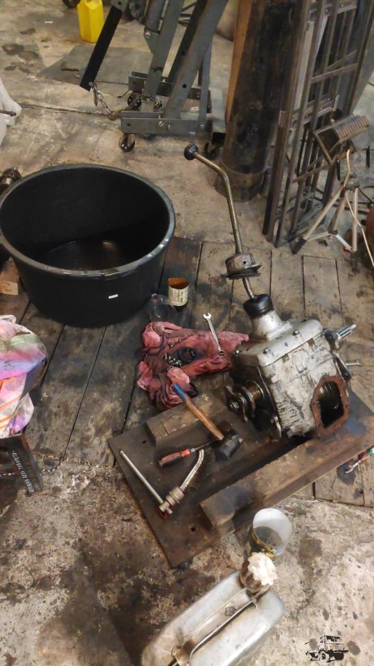

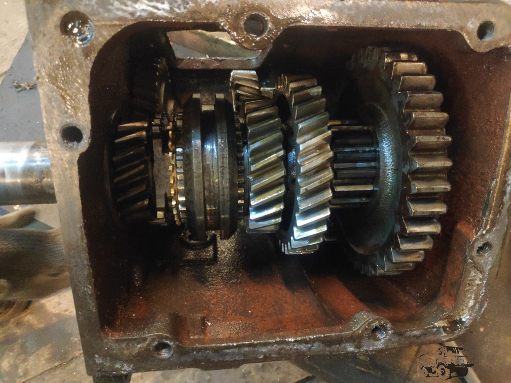

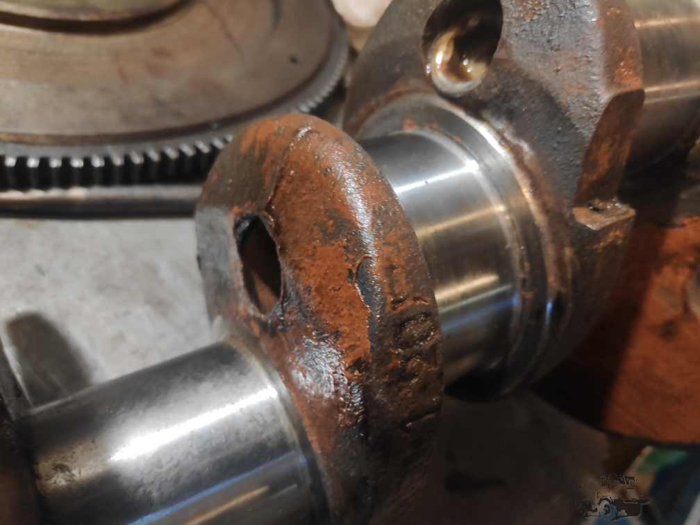

отмыл и перебрал коробку, заменил подшипник первичного и вторичного вала, первичный развалился аж.
заказал новое колено.
кому старое колено? думаю можно шлифануть до 1-1,5
продам за три копейки
продам за три копейкиУ вас нет необходимых прав для просмотра вложений в этом сообщении.

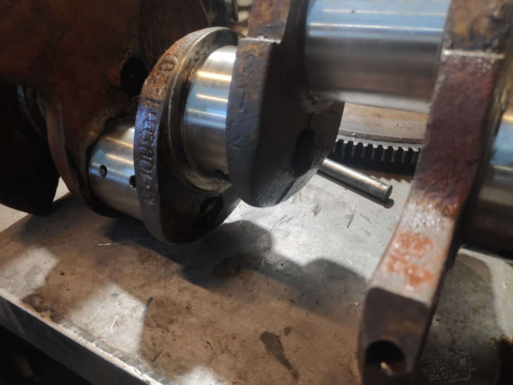

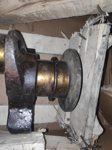

Приехало новое колено.

колено новое уже шлифованное. прощай цементированная девственная шлифовка в 0. пойду куплю вкладыши 0.5.
в колене смешные полости от литья. считай облегченное.
отдал в мытье, продувку, шлифовку баланс. корзина гавно, маховик гавно.

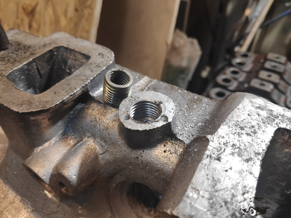

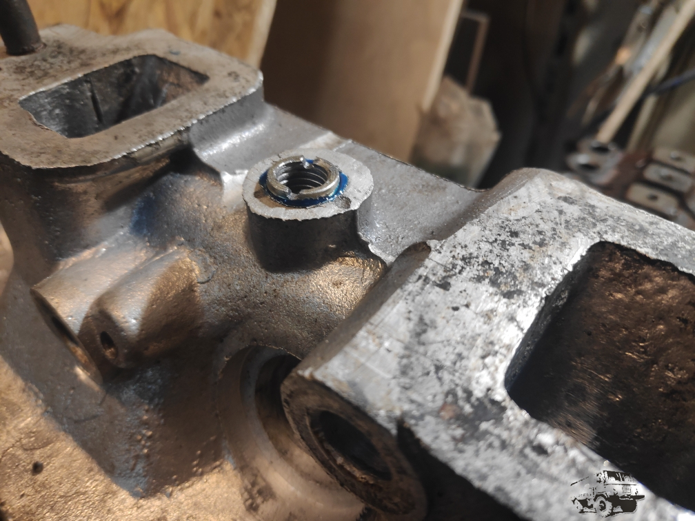

Zubo писал(а):[post]417561[/post] при этом пара шпилек выпускного коллектора второго ремонта и те отверстия выглядят гавенно. надо что ли футорку вставлять. иначе все криво косо.
Да ничего страшного, пересверлить и сделать футорку, главное ровно загнать метчик. На футорке наружную резьбу обязательно с крупным шагом и на герметик, будет держать ещё лучше чем было с завода.

Шпильку выпускного коллектора можно на сантехнический лен закрутить, только сначала на резьбе сделать продольные насечки, напильником или зубилом. Для того чтобы при закручивании лен внутрь заходил, а не оставался снаружи. Проверено многократно.

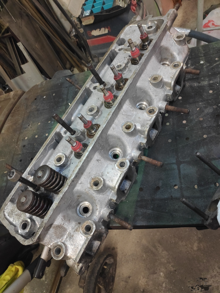

Не, это какая то я шляпа, лен, пакля, нене. тем более там резьба уже 12я с наклоном и подвергалась насилию надо выравнивать. ищю футорку М10 М14. пока нашел М10 М16 от камаза ввертыш, но он большой конечно. зато технологично. М10ХМ14 существует, но купить... прям квест.
за все время я купил 4 головы. 2 - меня обманули, они разные и не годятся хотя все притертые и блестят. 2 другие я уже делаю. но одна чувствуется старая. в ней не хватает двух высоких шпилек под клапанную крышку. в магазинах нет. где искать хз... тупо. не хватает трех м8х1-88, одна из них обломана. голова старая шпильки ржавые впитались в алюминий уже, хрен выкручивается. гемор. самое смешное это следы салидола внутри полостей головы. ставили на салидол.....
вторая башка свежая с машины, но в ней две укатанные шпильки выпускного коллектора уже ремонтного размера. футорка требуется.

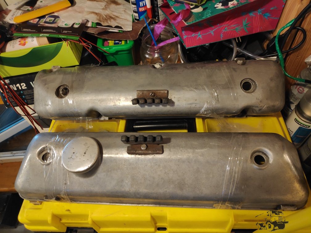

клапанные крышки прислали, но сука они разные. это дико бесит. везде какая то засада.

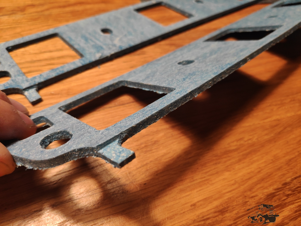

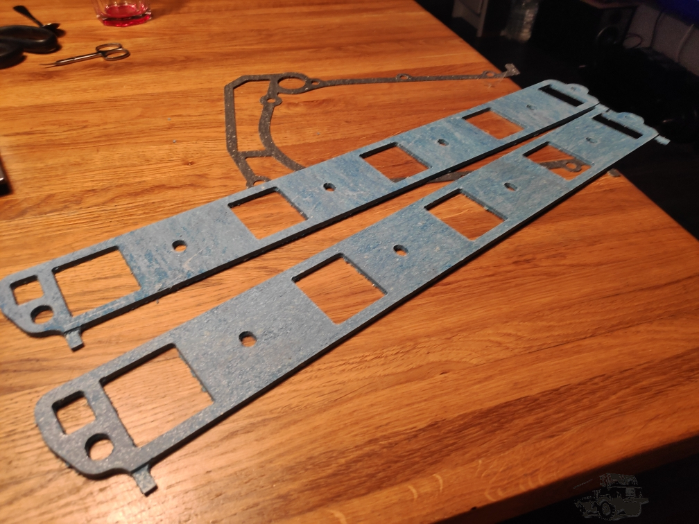

по приколу заказал прокладки паука из паранита. хз, раз делают значит это кому то нужно. Ваши мысли камрады ?

[ref]Zubo[/ref], ты не понял, лен для герметизации, а не для восстановления резьбы

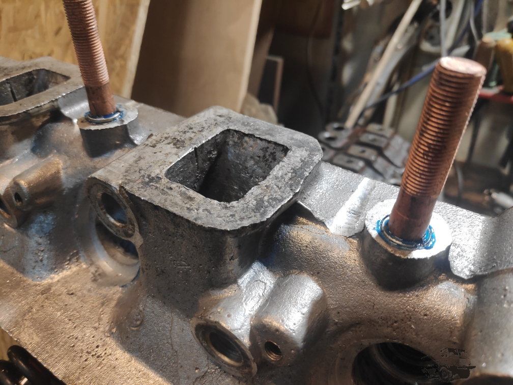

Сегодня мне поперло со шпильками. одну удалось высверлить и перенарезать отверстие, 2 другие, сделав футорки, восстановить.
остается найти только 2 высоких шпильки которые клапанные крышки держат. хз где взять.

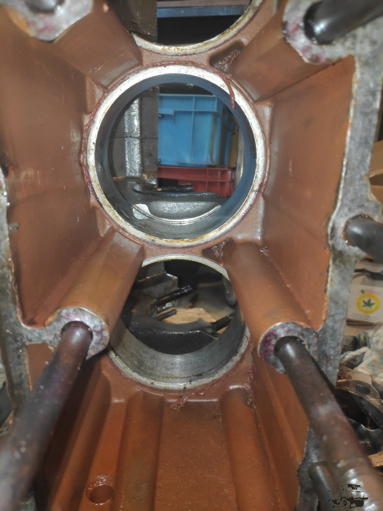

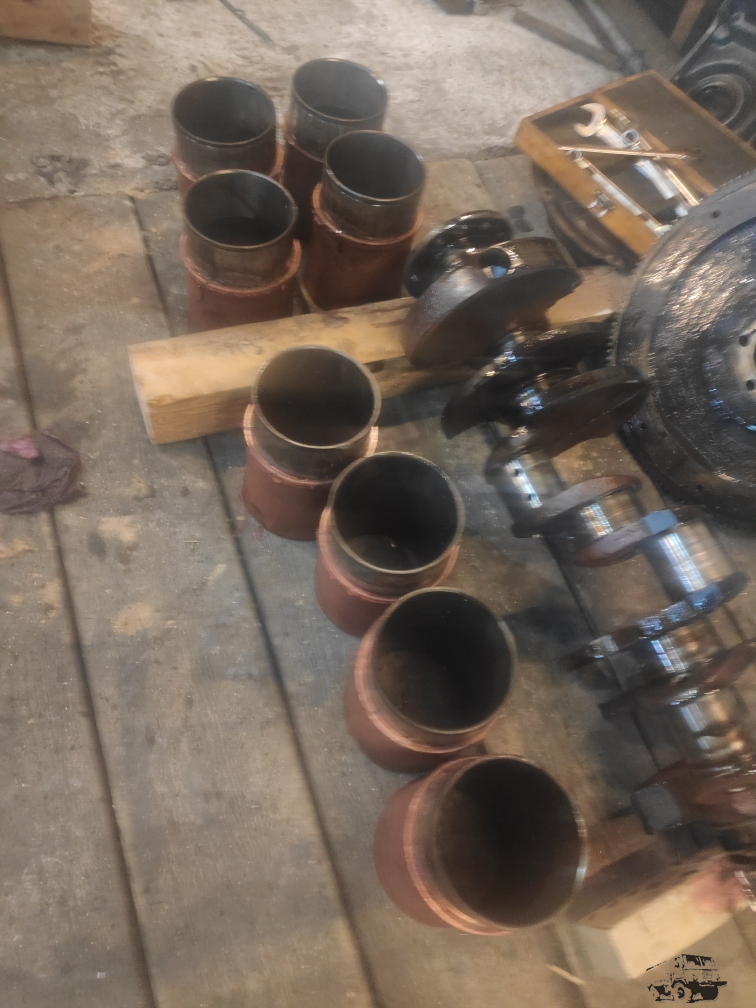

Итак, забрал блок, колено еще не готово, но можно поставить гильзы. завтра наверное поставлю распредвал и цилиндры.
пришли прокладки паука из паронита. вопрос гамлетовский ставить или не ставить ? по идее раз ктото их делает и продает то ктото и ставит.
ваши мысли камрады!?
