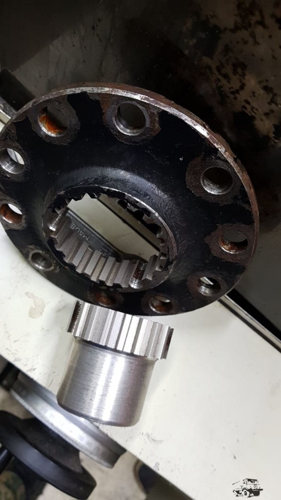

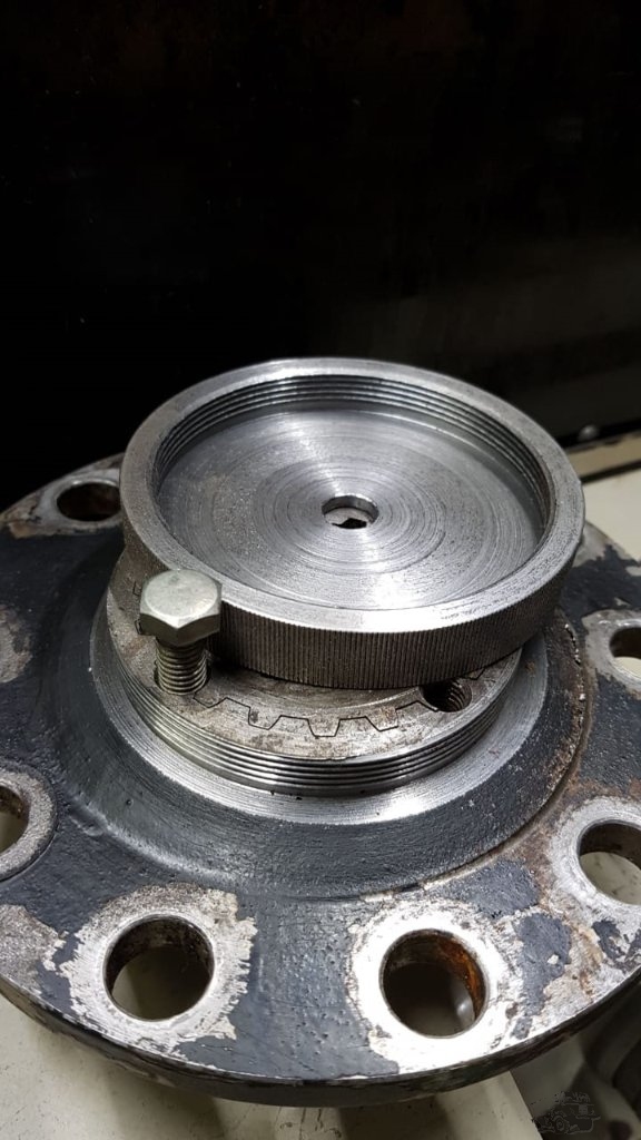

[ref]RAT[/ref], т.е. там получается, что передний кардан и пары не вращаются?

Да передок отключается работают , как обычные хабы , глянь на видео все понятно , я рассматривал разные варианты , мне обязательно чтоб была сохранена подкачка , таких вариантов не было , пришлось самому констролить
Единственный расходник это резиновые колечки когда не замкнуты хабы , ценник 13.000 за пару хабов , единственное фланец подкачки надо будет самому по месту устанавливать. 3 отверстия под резьбу м8 1.25 и укоротить болты чтоб за подлицо с крышкой были

RAT писал(а):Единственный расходник это резиновые колечки когда не замкнуты хабы ,
А что за колечки?
Ну а подкачки у меня нет, снята.

[ref]e2-e4[/ref],
Если не нужна подкачка то и расходников ни каких , резиновые колечки идут на фланце подкачки который вставляется в полуоси , для меня подкачка была важна по этому все сделано чтоб она была , не нужна не будет .в дальнгейшем у любого токая отверстие на 13 и делается подкачка.

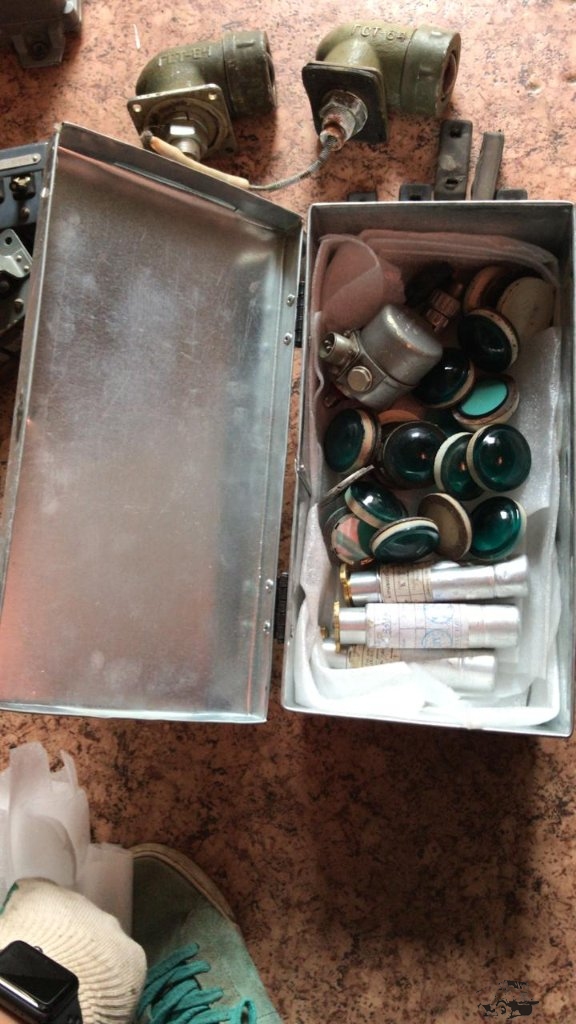

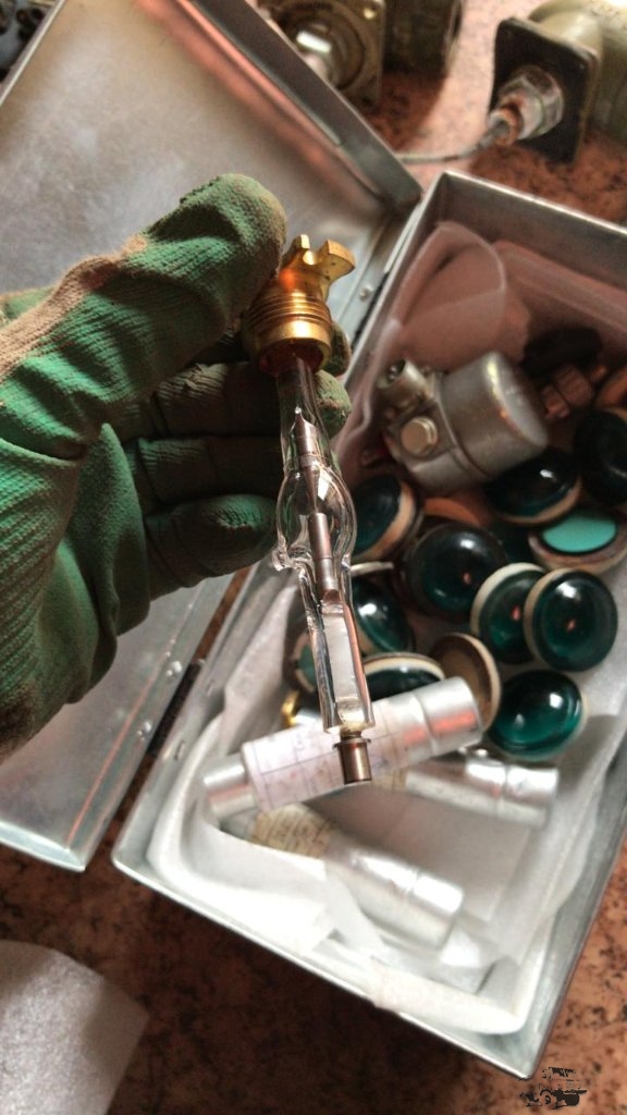

Тут по случаю у нашего Уважаемого Александра Николаевича покупал танковые габаритные фонари-за, что ему спасибо 8) А теперь нашёл отдельные глазки разных цветов :shock: :idea: Всё хорошо , но они герметичны и хорошо запресованы в корпус . Может кто менял и знает как это делать :shock: :idea:
А то у меня они в основном красные, что значит могут стоять только сзади авто. Вот думаю как бы их менять ? :idea: :-o

Vivanov76-SPB писал(а):но они герметичны и хорошо запресованы в корпус .
Неразборная конструкция. Они там вклеены. Поменять можно если только у тебя есть новое стеклышко.

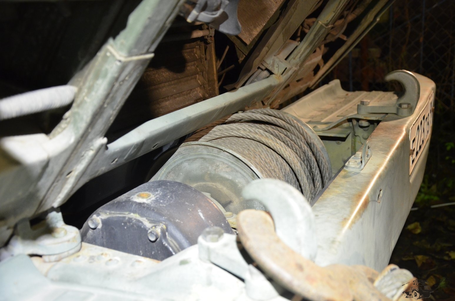

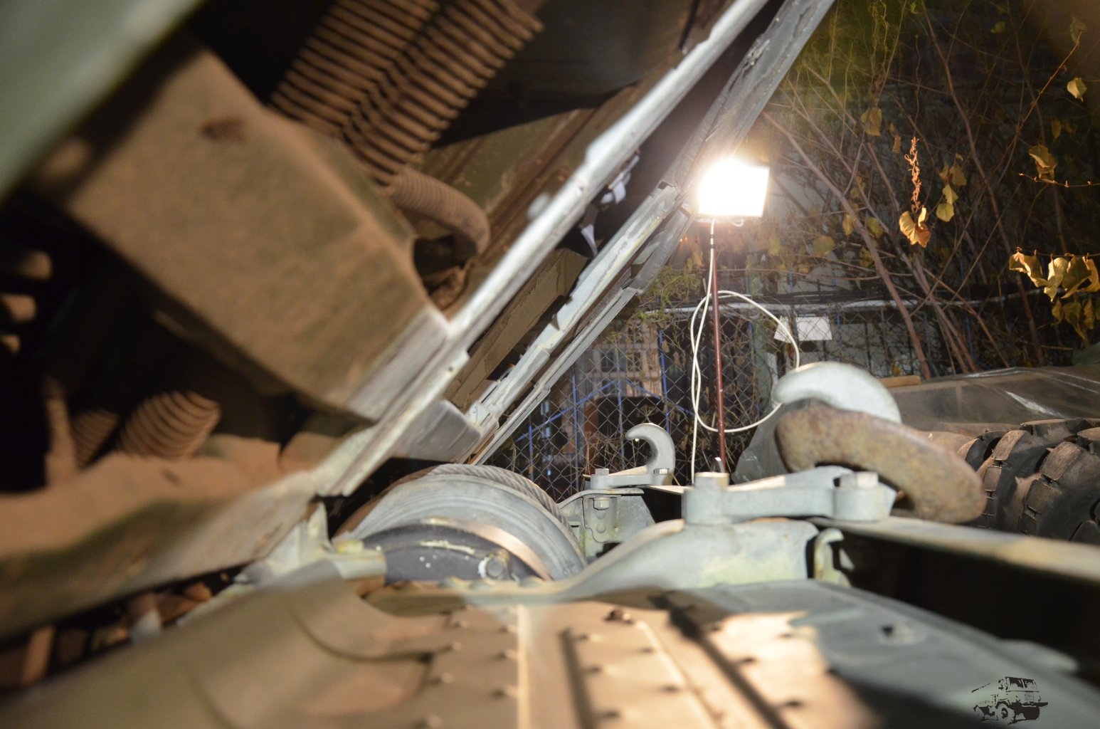

Вот такой вид сбоку, как видно барабан лебёдки очень рядом с горизонтальной планкой , кабина скорей ляжет на барабан чем на клыки бампера :shock: :idea: Ну конечно нужно пробовать ..

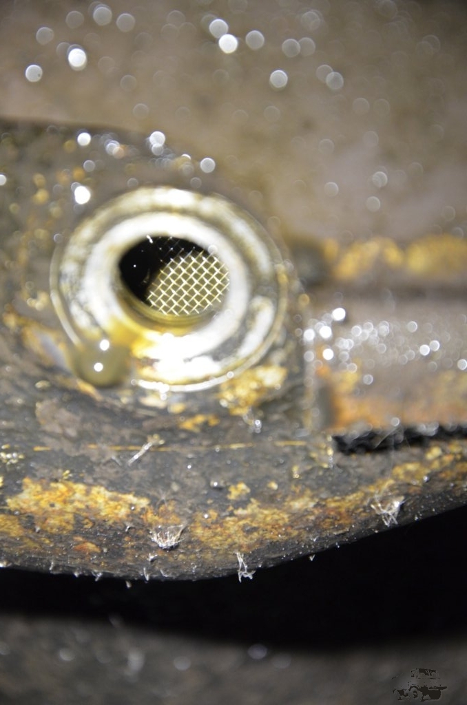

Слил масло среди прочих манипуляций , глядя в отверстие сетка маслозаборника чистая, но в ведре после перелива масла остались некие толи кокс толи не пойми чего :shock: :D А вить мотор когда разбирал всё чистил , ну кроме масляных каналов и поддона .. Масло пробегом в 300 км. наверно с поддона смывается по чуть чуть ..

Скидай лебедку , как ты ее умудрился так высоко воткнуть она же на лонжероны рамы крепится
Сообщения: 4412
RAT писал(а):[post]394037[/post] высоко
Вот я и говорю, что у меня с ней не всё просто :shock: :idea:
Лебёдку уже в таком варианте с машиной брал, но установлено всё красиво и надёжно, и потом она не штатная. Значит придётся тоже снимать - походу заодно поднакачаюсь 8) :lol:
Чисто фантазия, а если под петли крепления кабины поставить проставки мм по 50 ? Типо обрезки трубы или еще чего . Я когда втулки менял кабина вроде отжималась , а вот на сколько уже не помню. Такой вариант должен быть полегче чем лебеду снимать ,
