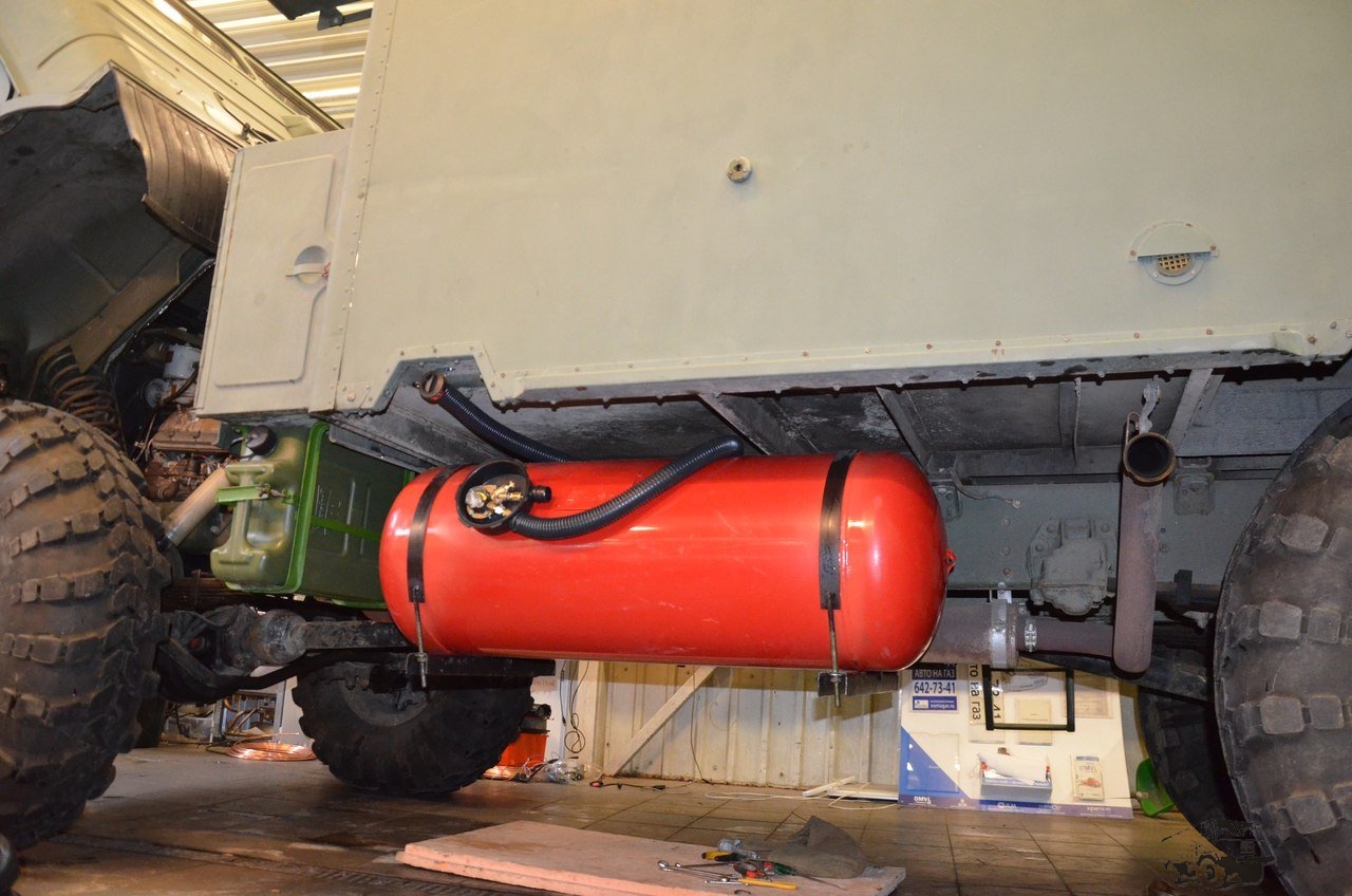

За выходные наконец наладил подогрев движка из стандартного бачка , была засрана медная трубка бака , продул ревёт так что уши закладывает .

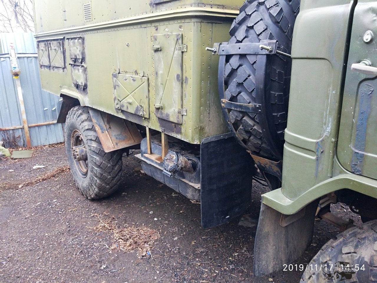

Повесил брызговики на кунг , брызговик маз 500х570 планки от них же весь комплект порядка 500 рублей

RAT писал(а):[post]393720[/post] За выходные наконец наладил подогрев движка из стандартного бачка
Ну вот как раз к сезону поспел. если без доп помпы с принудительной циркуляцией до рабочей температуры ни грей-плохо для системы. Мах. 40 гр. до теплых голов , паука и карба -больше и не нужно
RAT писал(а):[post]393720[/post] была засрана медная трубка бака , продул ревёт так что уши закладывает .
да так и должно было быть. У котла инной раз случаются закиксовочка в том месте про которое я тебе говорил. Так,что продувочку до и после старта не большую но обязательно, и чистота в системе и будет счастье.
Если захочется продвинутся в этом вопросе то есть пульт запуска с двумя штырьками от 3307-08 где одна стандартная включающая положения 1 и 2 , а вторая крутилка реостат управляющий оборотами мотора подачи напора воздуха в котёл. Ну вроде как по идее можно менять интенсивность прогрева в кабине ну или рядом с машинкой с поднятой кабиной. (Прогрев в кабине не контролируя процесс я не рекомендую). Ну это так мысли в слух оно может и не нужно , но если от делать нечего то есть такая опция

RAT писал(а):[post]393720[/post] Повесил брызговики на кунг , брызговик маз 500х570 планки от них же весь комплект порядка 500 рублей
круто любая Шишига очень преображается с брызговиками - словно ранее бегала без штанов , а теперь в штанах, что выглядит благородно . Другое дело , когда брызговики полноценные гормонично смотрящиеся на машине , а не какие нибудь короткие обгрызки типо мини Ну у тебя хорошо получилось
