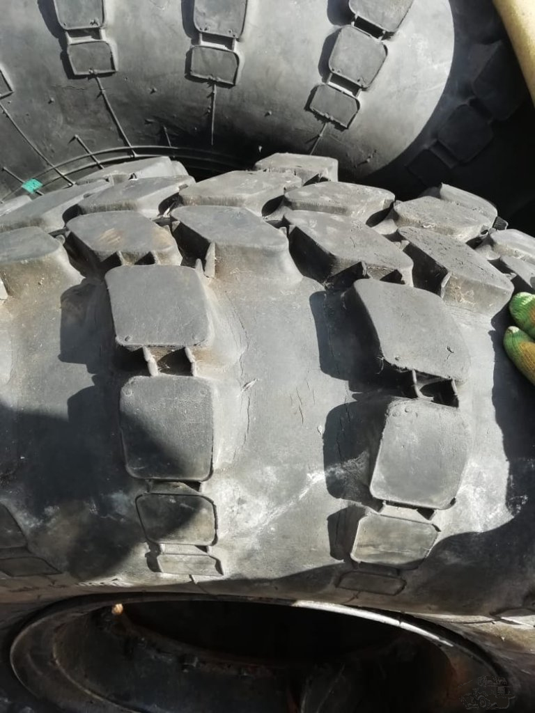

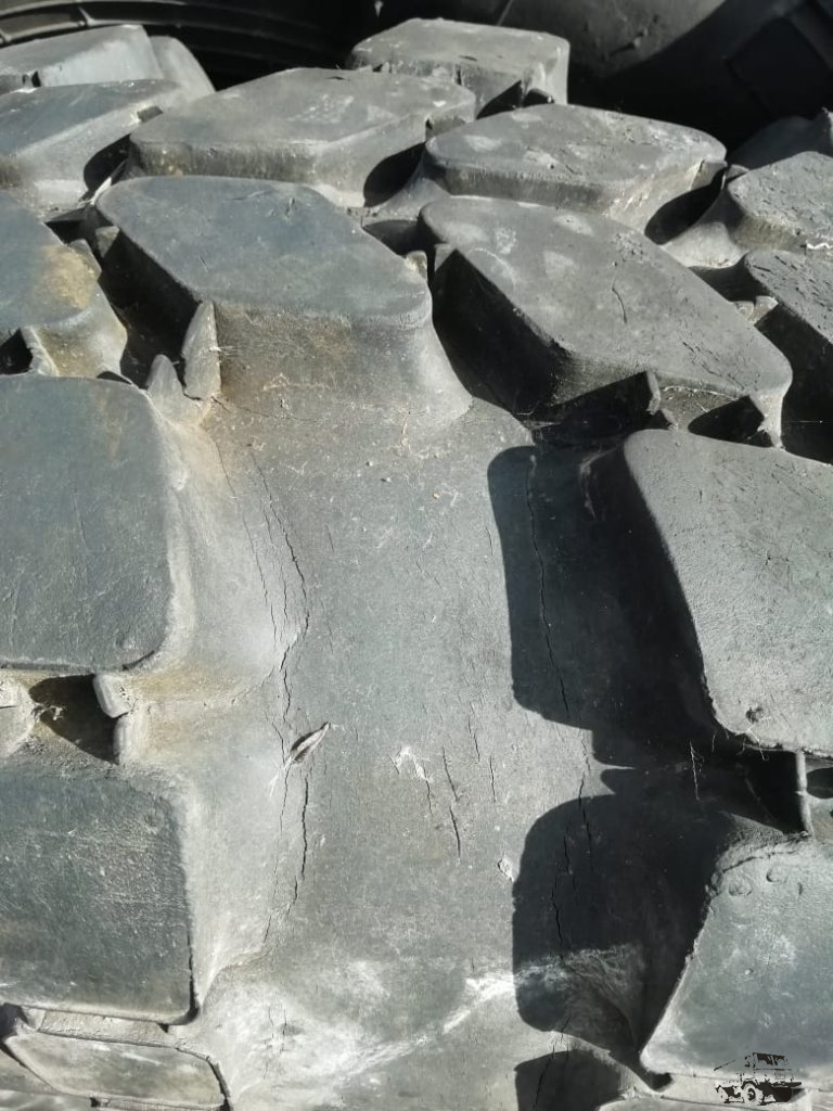

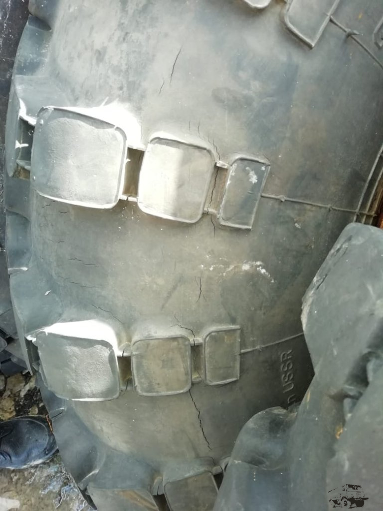

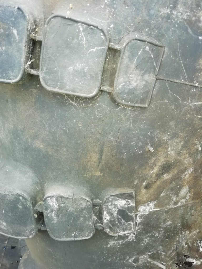

Всем здравствуйте. Предлагают К58 состояние на фото цена 5 ₽ за коляску . Выбирать дистанционно нет возможности. Как считаете стоит ли брать такую или лучше доплатить ?

ipkin писал(а):[post]417577[/post] Как считаете стоит ли брать такую или лучше доплатить ?
лучше доплатить и забрать такую

Эксплуатировались на БТР. Надо разбортовывать и смотреть внутри, могли ездить на спущенных. От хранения на спущенных могут иногда лопаться на ходу. Посмотреть год выпуска, у древних колес протектор быстро сотрется. Больше 2 т.р., за такое колесо платить нельзя.

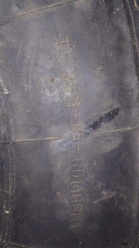

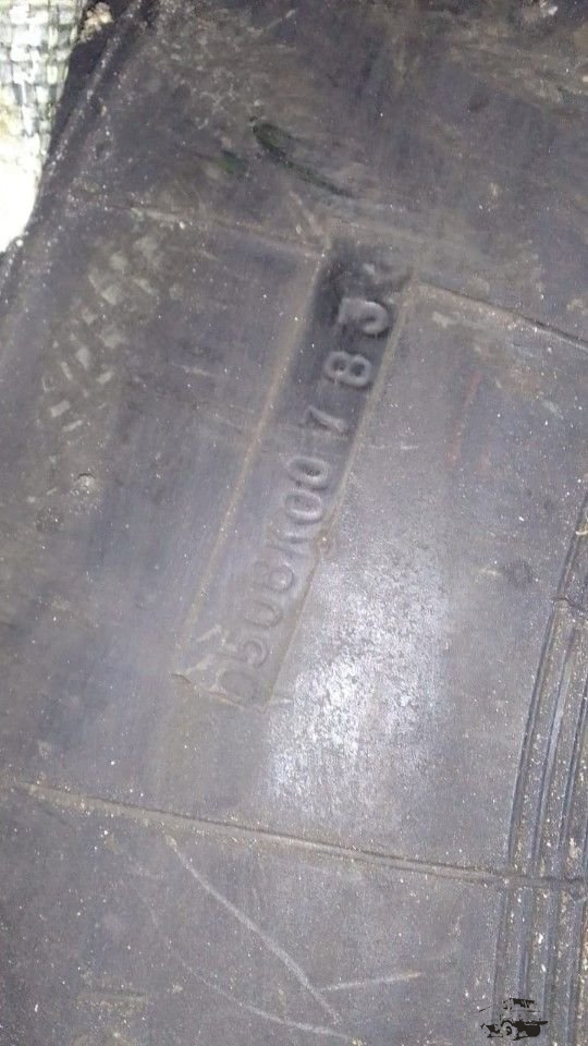

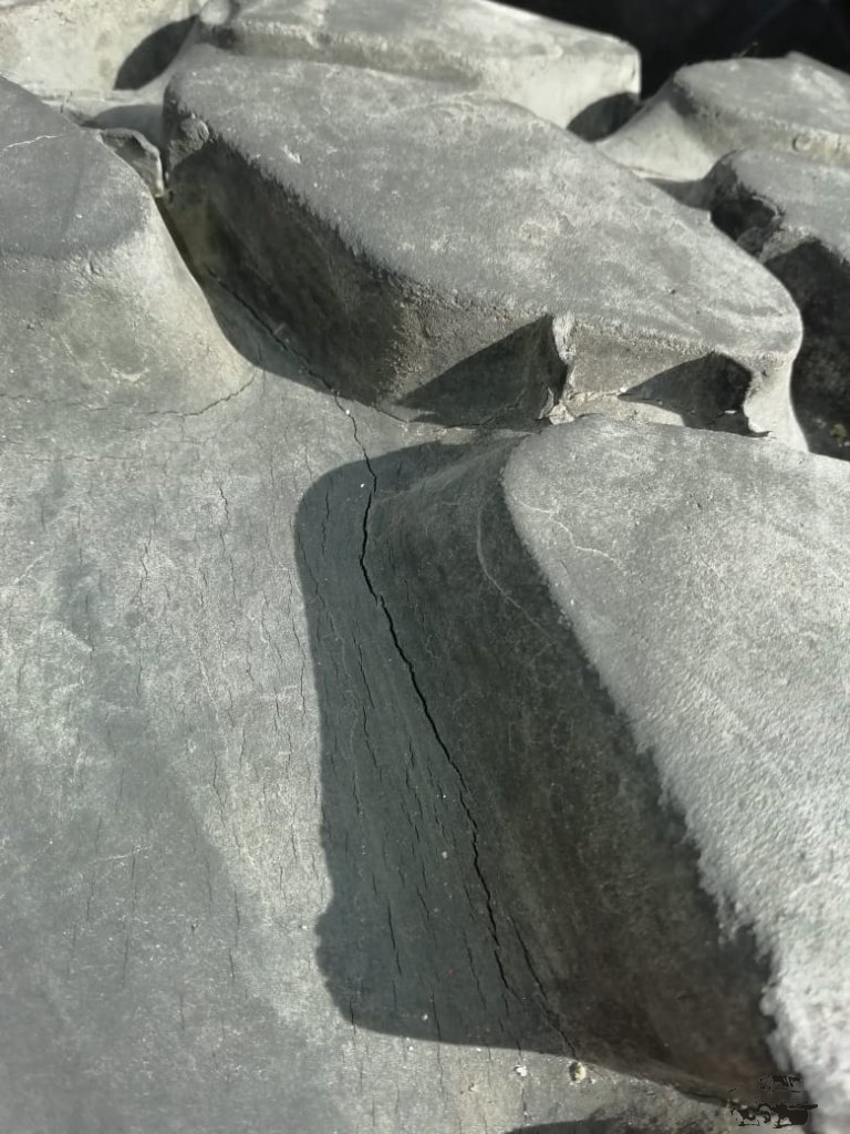

Шина К-70. Как определить год выпуска?
На шине указано: ТУ-252-85-00148961
0508К00 7 83 (последние две цифры возможно 85).
Подозреваю, что июль 1983 года.
Сообщения: 2434
Типы резины , которая ставится на ГАЗ 66
скорей всего
05 неделя 08 год
так как в 1983 году не могло быть ТУ 85 года.....
Сообщения: 6054
Поблагодарили: 22 раза
Пархат писал(а):скорей всего
05 неделя 08 год
Может быть, но, вроде как, дату производства обозначают последними цифрами в строке.
Логично. С этим не поспоришь :D
Вот фотки
