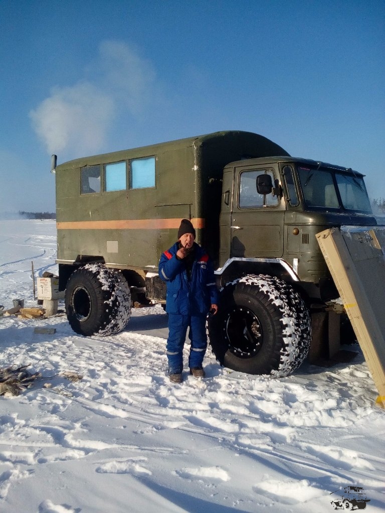

Ускорение дизельного 66го посредством замены пар в редуктора
отправил на обмен пары.боюсь с моими тапками понижение мало будет
[ref]саня222[/ref], Зря Александр, ставишь скоростные пары, у тебя ещё и колёса больше в диаметре родных. Усилишь раздатку и кардан, значит будет полуося сворачивать. С учётом не очень хорошей славы, на бездорожье, турбованых Д-245, машина будет очень не надёжна, тем более в вашей местности, думаю стоит при задуматься. Лучше коробку скоростную прилепить.
ну как бы думаю 33 на 6 самая крепкая пара должна быть .самый крупный зуб из всей линейки пар .а насчёт сворачивания полуосей и т.д я не думаю ,у меня уаз с дизелем тд 27 турбо с уазовской кпп ,так мне ванговали что кпп будет расходник а вот лет 5 она у меня работает.основная масса разрывов ходовки или распиздяйство или лень понижайку врубить рывком да ходом
