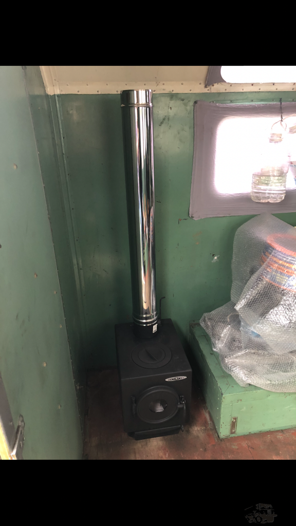

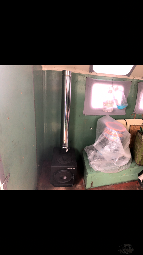

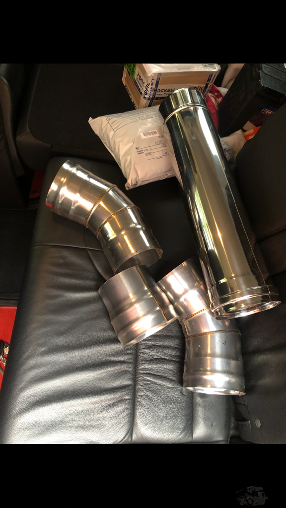

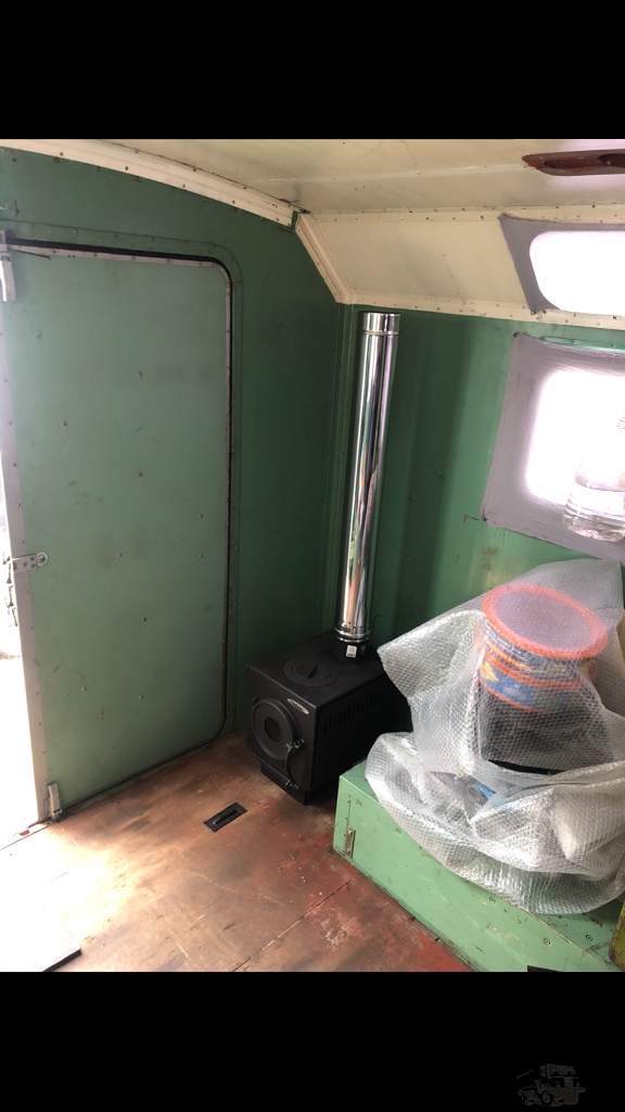

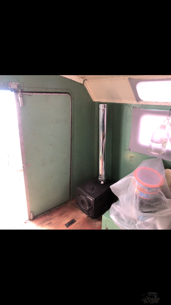

Первая примерка дровяной печи «Золушка 2016» видно что метровая труба слишком длинная, докупил другую трубу на полметра и два 45 колена для дымохода.

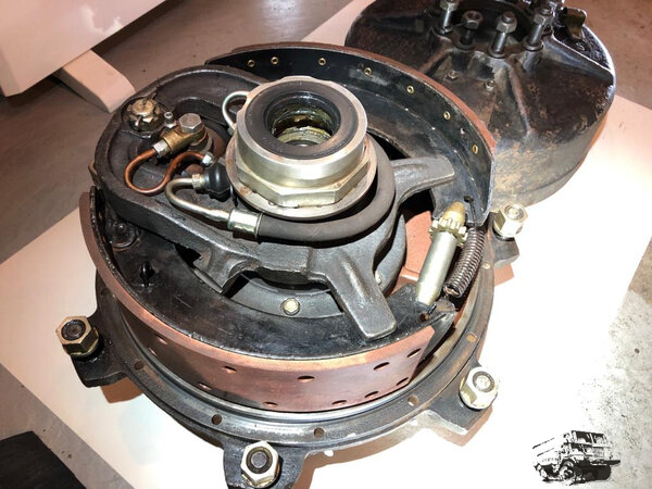

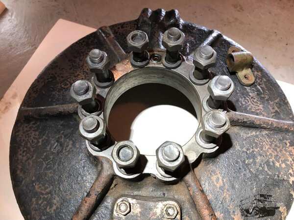

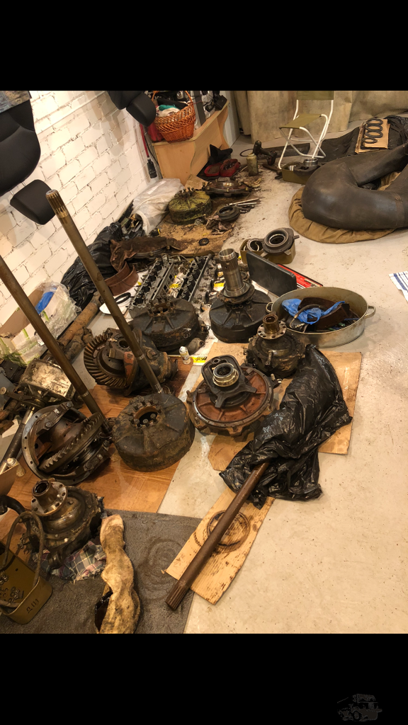

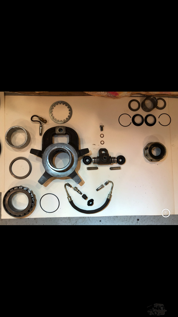

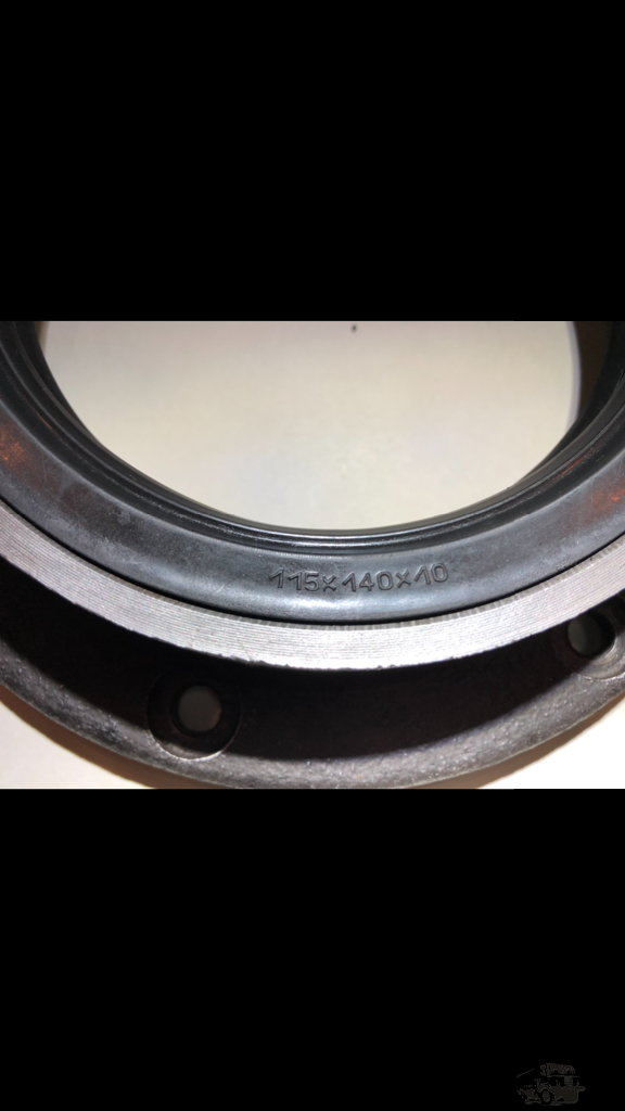

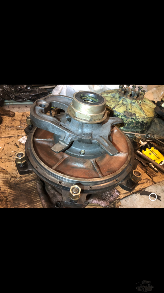

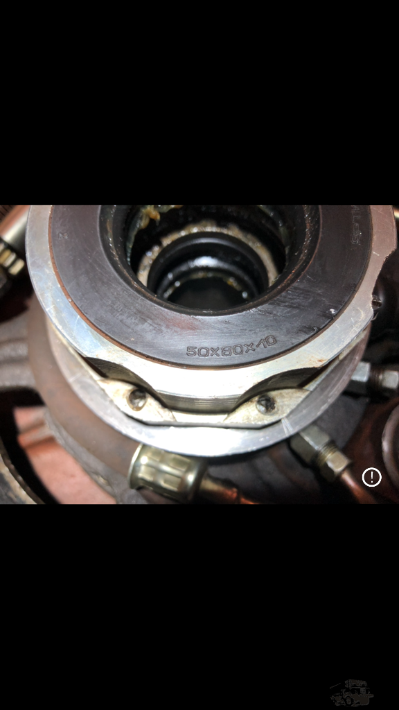

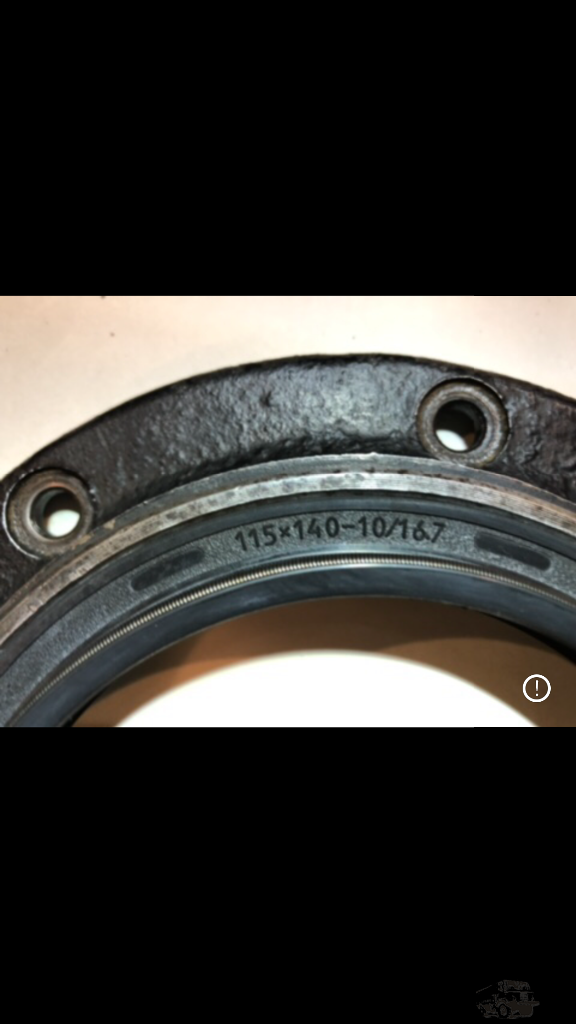

Продолжаю перебирать ступицы от БРДМ2, задний мост полностью готов. Поменял только два сальника 115х140-10/16.7 и новую смазку, остальное всё как новое.

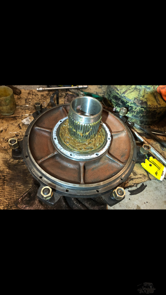

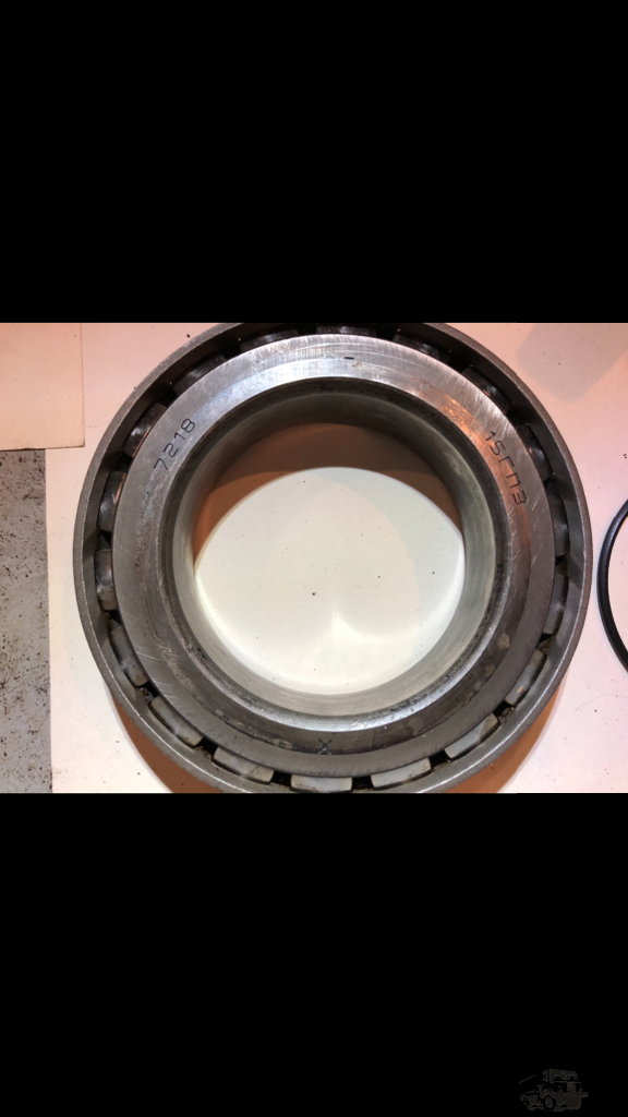

Ещё фото про ступицы БРДМ2 .

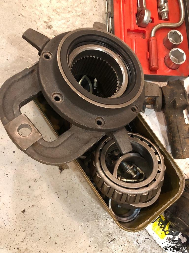

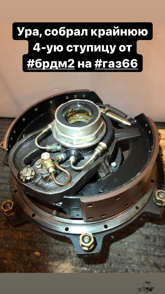

Если долго мучиться, то что нибудь получиться! Долго не мог открутить ступечную гайку, на 4-ой ступице, вытащил аккуратно сальники, погорел феном гайку и ура! открутилась! Перебрал 4-ую ступицу от брдм2 , перевёз в машину, ещё пару лет и возможно установлю всю эту красоту на машину :D

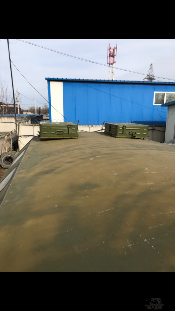

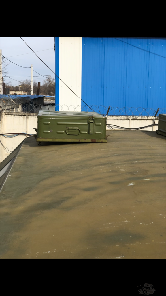

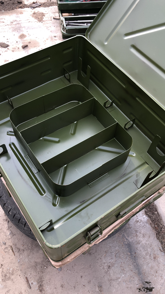

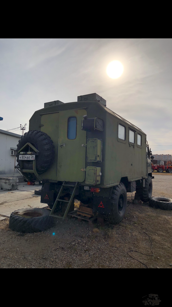

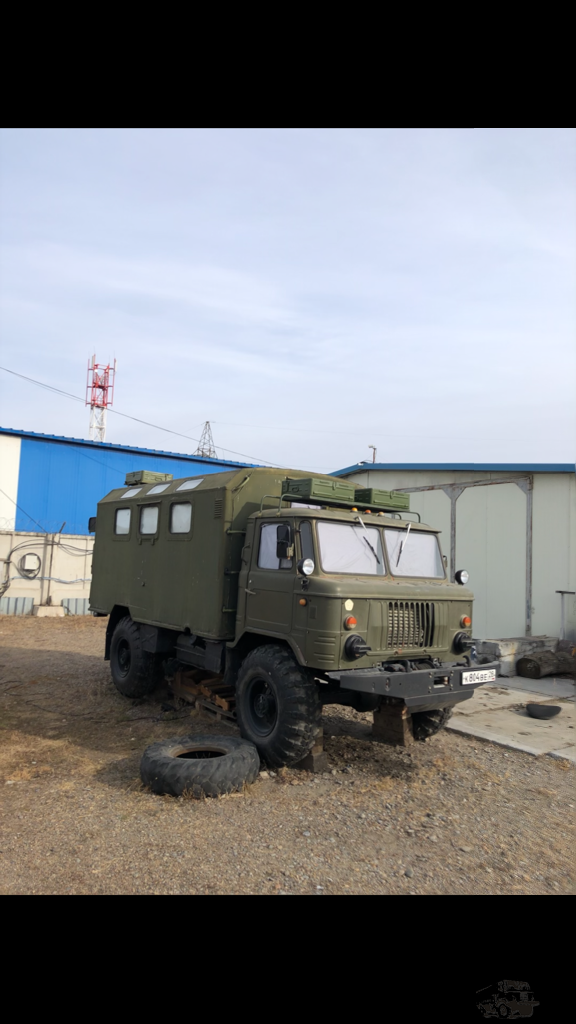

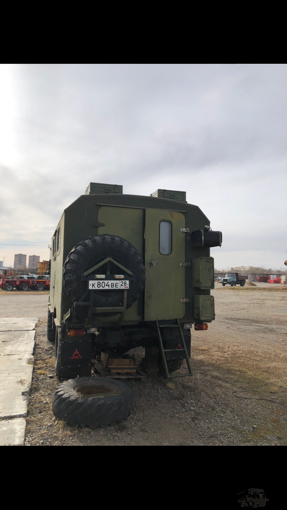

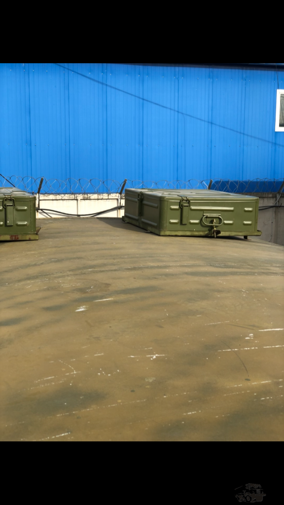

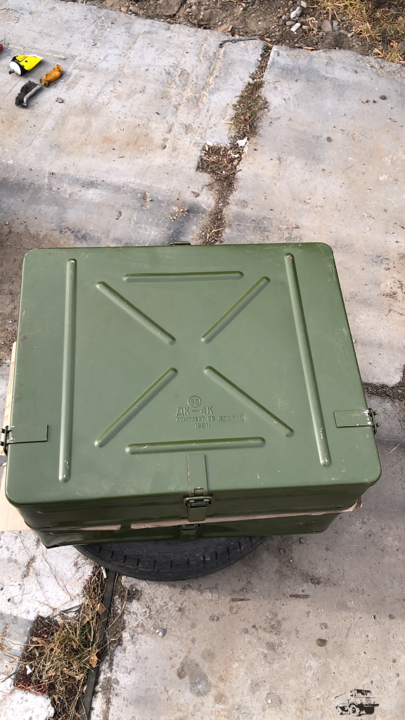

Первая примерка ящиков ДК-4К, для полезных мелочей. :D

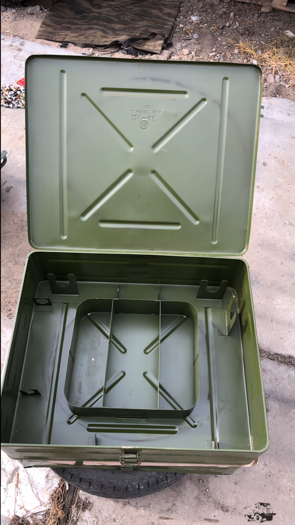

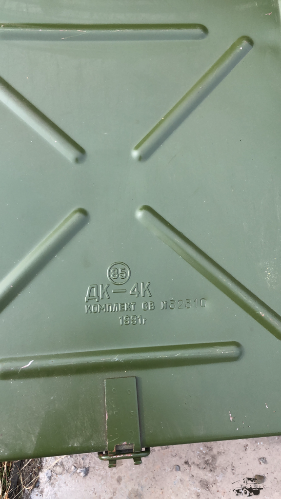

Ещё фото с ДК-4К

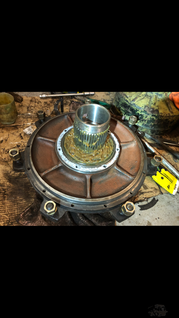

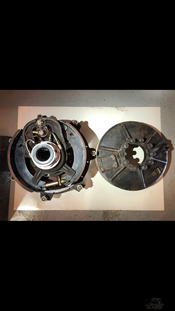

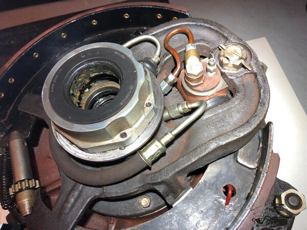

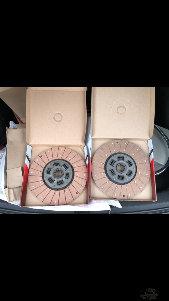

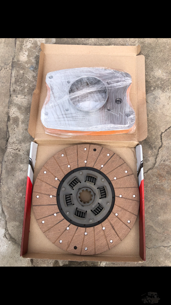

Для установки КПП ЗИЛ-130 собираю комплект зап.частей. Вот пришла посылка с переходной плитой и диском сцепления.

Сообщения: 2434
Alex_Sheremet мой ГАЗ-6615 К-66 зМз-41 195

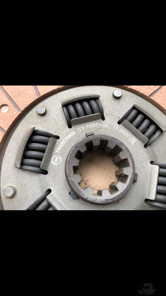

Alex_Sheremet писал(а):[post]423095[/post] от пришла посылка с переходной плитой и диском сцепления.
касаемо диска сцепления она то тут причем.........
или у него шлицы Зиловские.....
по партномеру ничего не говорится...обыкновенный от 53-го
