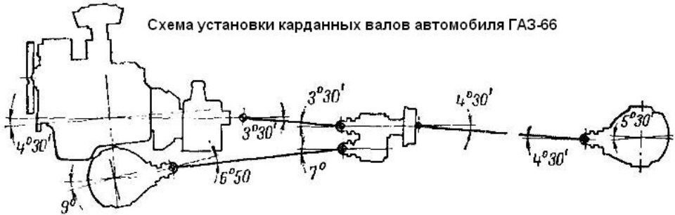

АРС писал(а): 15 мар 2026, 15:05 Я не могу его выше поднять, под кпп придётся делать тоннель в кабинете, да и кардан от кпп к рк будет под большим углом!
А если перед движка больше приподнимать относительно задних его креплений? Тогда КПП чуть пойдёт вниз. Так не получится?

Перед поднимать,КПП опускать.У меня рессоры не усилены и поддон с мостом имел зазор,я даже ездил.У тебя же считай на мосту лежит.И вперёд ты сильно толкнул,колокол над рулевым цилиндром скорее всего получился.Сфотографируй мотор сбоку.Возможно,я ошибаюсь,что вперёд сильно толкнул.

немного можно так сыграть... вперед-назад пока поставил, по кпп... т.е. как коробка стояла, так она и останется при таком расположение двигателя

Перед однозначно поднимать.У тебя мотор в горизонте стоит,а должен быть наклонен назад.Посмотри опорную поверхность кронштейна,у тебя задняя часть выше передней,а должна быть в горизонте с рамой.

Как вариант ещё кабину тоже можно лифтануть если что. У меня +10см - хорошо пригодилось при установке 9х КПП.

kolinz писал(а): 15 мар 2026, 15:46 Перед однозначно поднимать.У тебя мотор в горизонте стоит,а должен быть наклонен назад.Посмотри опорную поверхность кронштейна,у тебя задняя часть выше передней,а должна быть в горизонте с рамой.
Не обязательно , наклон двигателя назад чаще всего обусловлен компановкой трансмиссии и больше ничем

Возможно где то наклон не обязателен,но я такого пока не встречал.На корейце d4db/dd лапы с наклоном исполнены,на 66 опорная поверхность траверсы куда подушки встают,с наклоном исполнены.На Мазе мотор менял,тоже с наклоном встал.

Рат прав, этот наклон нужен лишь для компоновки трансмиссии, углов кардана. Если брать моторы на стационарных агрегатах (сварки, генераторы) то там нет ничего подобного, всё обычно вровень

Мы ведь обсуждаем конкретную установку мотора.Зачем приводить в пример стационарные установки?

kolinz писал(а): 15 мар 2026, 18:59 Мы ведь обсуждаем конкретную установку мотора.Зачем приводить в пример стационарные установки?
Хундай изначально заднеприводный и коробка с двигателем одним блоком вот и наклон в сторону заднего моста , на 3308 есть промвал , ориентироваться надо на его угол , если можно поставить мотор без наклона то ни на что это не повлияет

На 66 мотор с наклоном стоит.Чем егерь отличается от 66 го?

kolinz писал(а): 15 мар 2026, 19:10 На 66 мотор с наклоном стоит.Чем егерь отличается от 66 го?
По картинке кажется что он вперед наклонен а не назад

АРС, мы начинаем ставить -выставлять от кардана.
но многие с этим не парятся.

Картинку пусть прокомментируют люди с инженерным образованием.По факту,опоры на 66 наклонены назад.Я соответственно этому наклону выставлял наклон двигателя.С заданным наклоном фланцы КПП и РК параллельны.

kolinz писал(а): 15 мар 2026, 19:39 Картинку пусть прокомментируют люди с инженерным образованием.По факту,опоры на 66 наклонены назад.Я соответственно этому наклону выставлял наклон двигателя.С заданным наклоном фланцы КПП и РК параллельны.
Мы одно и тоже обсуждаем , что положение двигателя зависит от угла кардана , а не продиктована необходимостью для его нормальной работы.

Я не утверждал,что наклон нужен для нормальной работы двигателя.Тут ведь собрались не совсем дилетанты,чтоб не понимать,зачем мотор назад наклонен.
