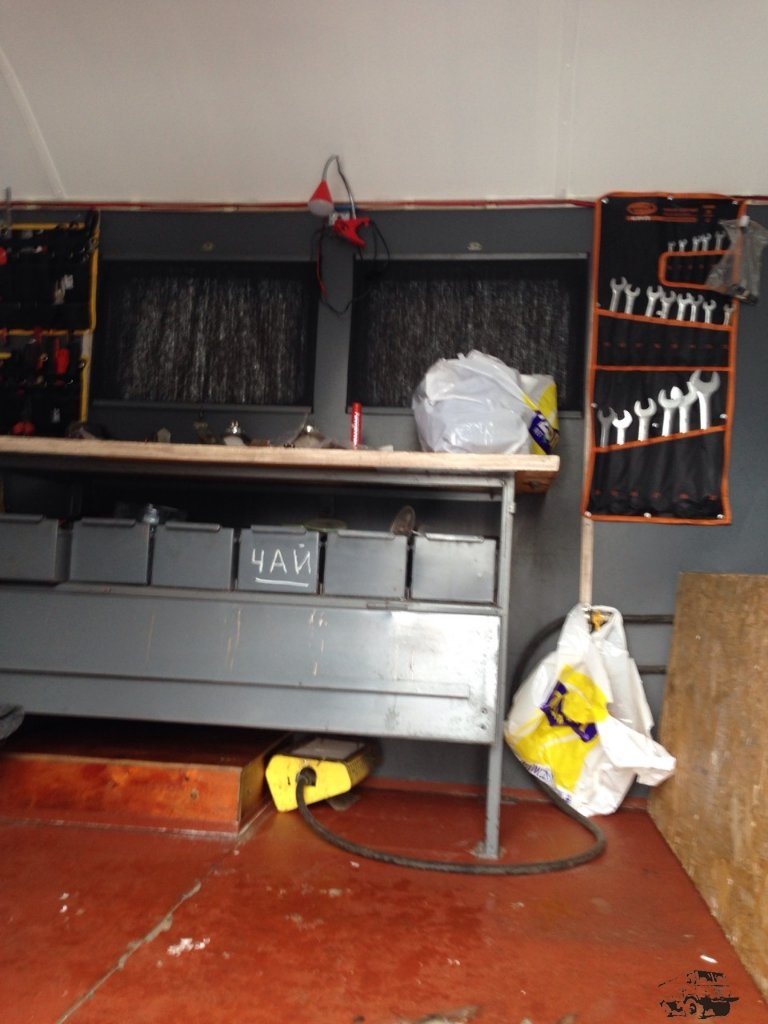

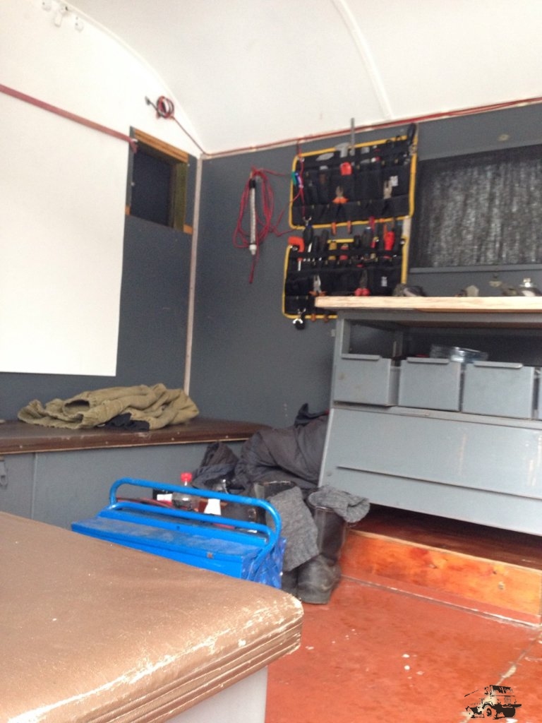

Сегодня пробездельничал. Съездил на рынок, купил разъемы для фар. Обрезал два утеряных толкателя. В третьем цилиндре мне показались длинноватые. При регулировке клапанов заменю. Клапана при пробном пуске громко работали. Итак, план на завтра.
Клапана, зажигание. Потом проверка вибрации и , возможно, передвигать корзину по маховику...
А это вид внутренностей курганская с улицы.
+79218896028

Внутренностей Кунга!

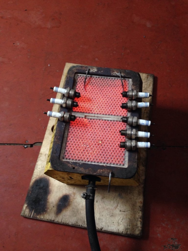

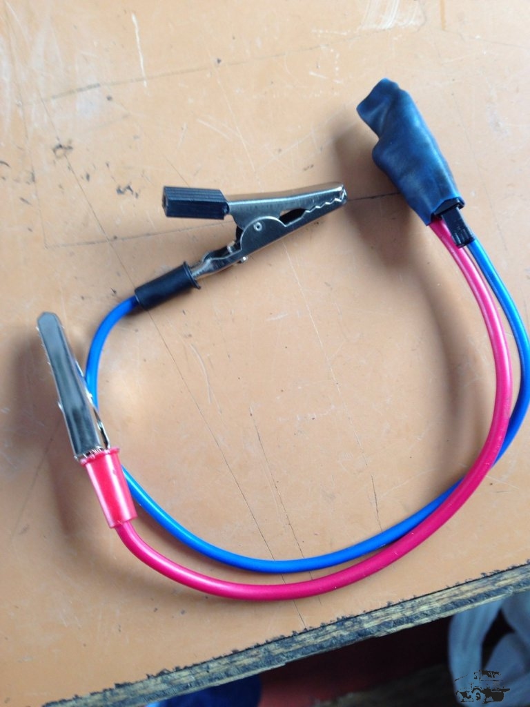

Сегодня Прожарил свечи. :D Изготовил, по совету друга, приспособу из пьезозажигалки. Для проверки свечей.
+79218896028

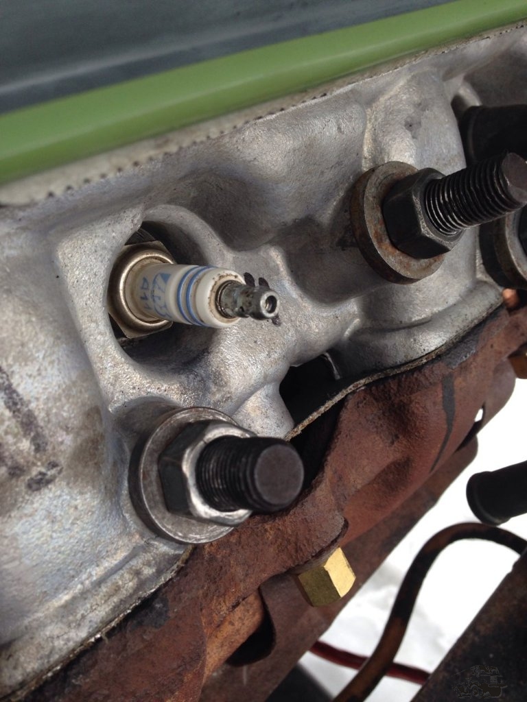

Заново отрегулировал клапана. Заменил два толкателя на 3 цилиндре. Стояли 256, поставил 254 мм.
Когда проверял свечи, обнаружил, что колпачки под переходник. Нашел у пацанов в металлоломе на БУшных свечах. Теперь контакт надёжный!

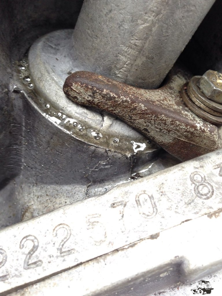

Обнаружил масло из под привода трамблёра. Обоср..я! Подтянул болтик, все прошло!
+79218896028
