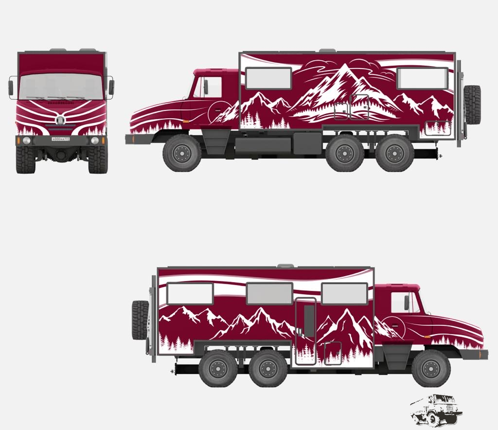

Это уже следующий проект? Тоже короткая база.. самосвальная?

Нет базу я увеличил хотя шасси от самосвала. Была база 3700-1320 стала 4770-1400 :) поэтому по светам все ок и Кунг стал больше на с 5000 до 6300 8)

Базу увеличивали - трубу с потрохами поменяли? Взяли с длиннобазовой модели?

Нет я взял трубу от ямала и добавил ее к существующей( после доп коробки до среднего моста она имела длину 107 см теперь через вал их две) второй деферинциал я жестко заблокировал. Также поменял базу между вторым и третьим мостом взяв за основу трубу от ямала но скт( у меня без колесных редукторов ск4) была база 1320 стала 1450 :wink: все это было сделано что бы не увеличить задний свес и поставить кунг 6300 :wink:

ЗдОрово.. Хорошо когда есть работающее автохозяйство :? .. Возможности совсем другие..

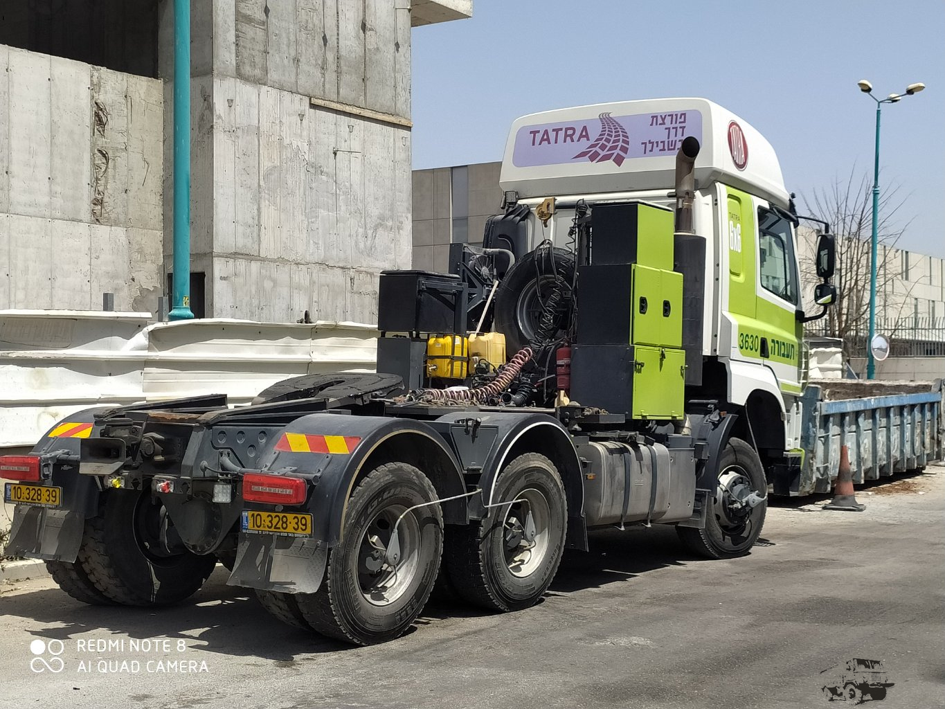

Запутался я как фотки надо выкладывать.. В общем наверху фото Татры седельного тягача с непривычно выполненной наружной системой подкачки, в стиле советского БТР 152
