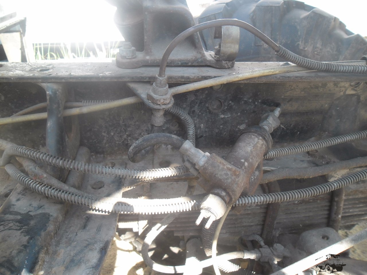

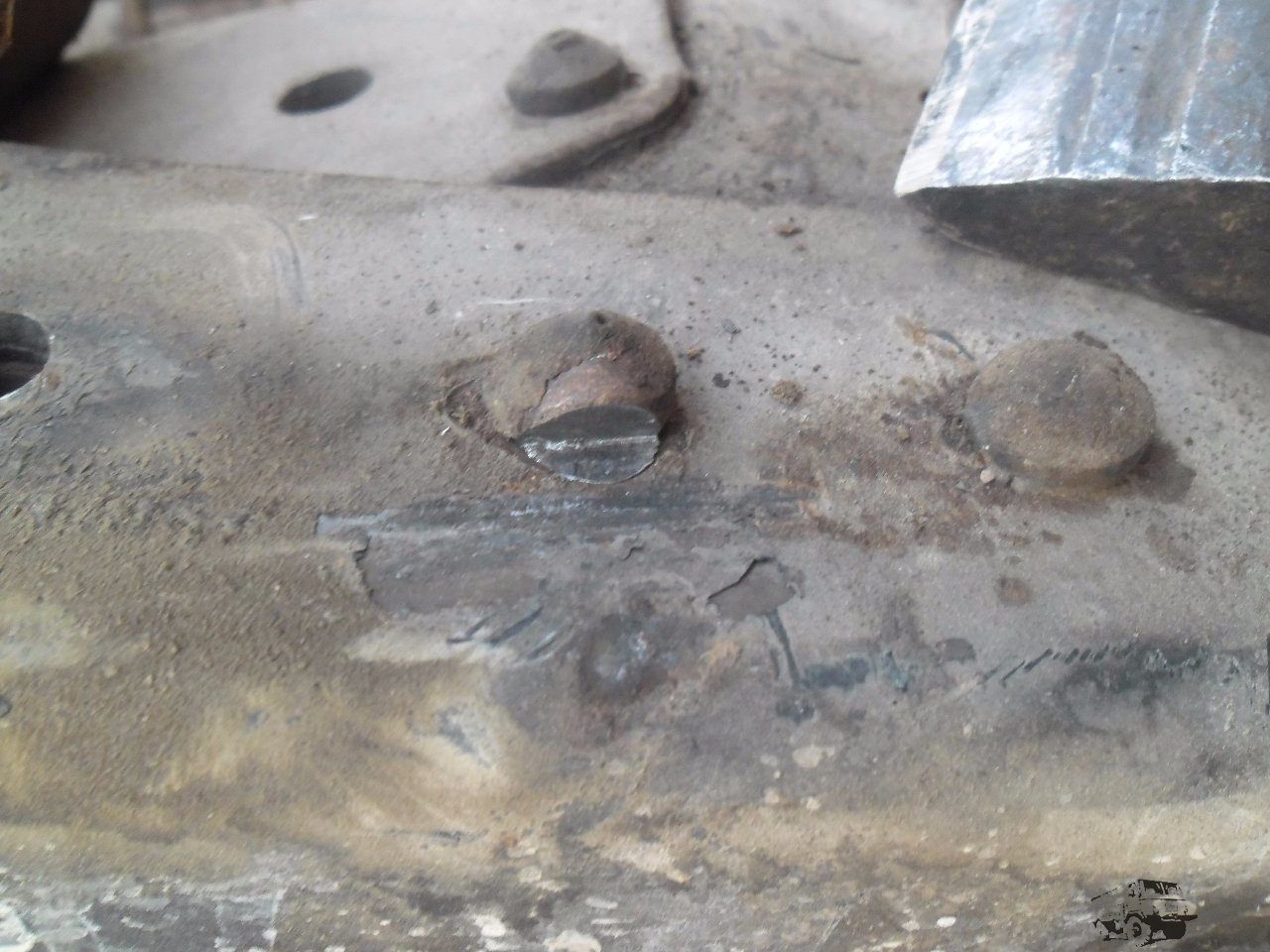

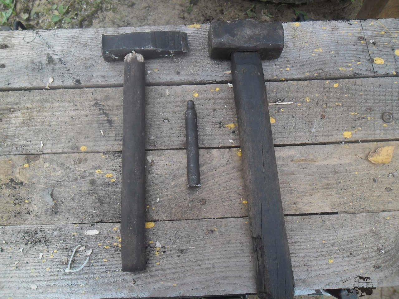

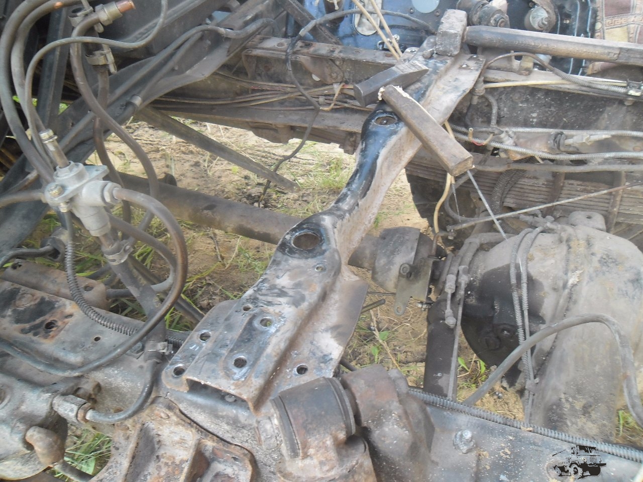

Всем привет! Продолжу. Приготовил народный инструмент и приступил.
AlexandrOzer
Сообщения: 866
мой газ-66 кшм
Сообщение AlexandrOzer »
Клёпкоудалитель.
AlexandrOzer
Сообщения: 866
мой газ-66 кшм
Так стянул пружину чтоб не мешала.

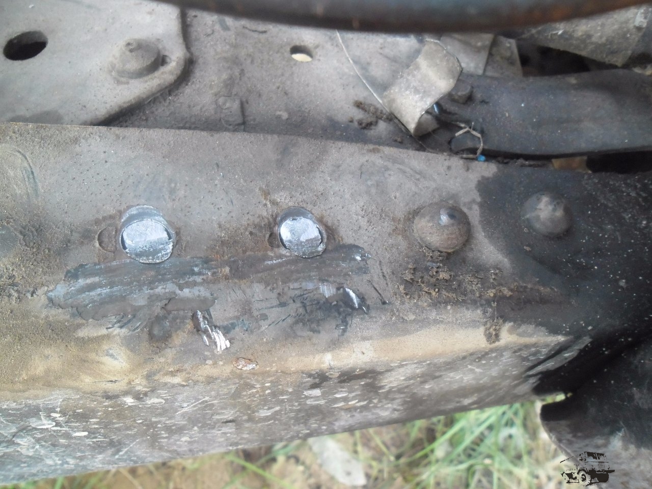

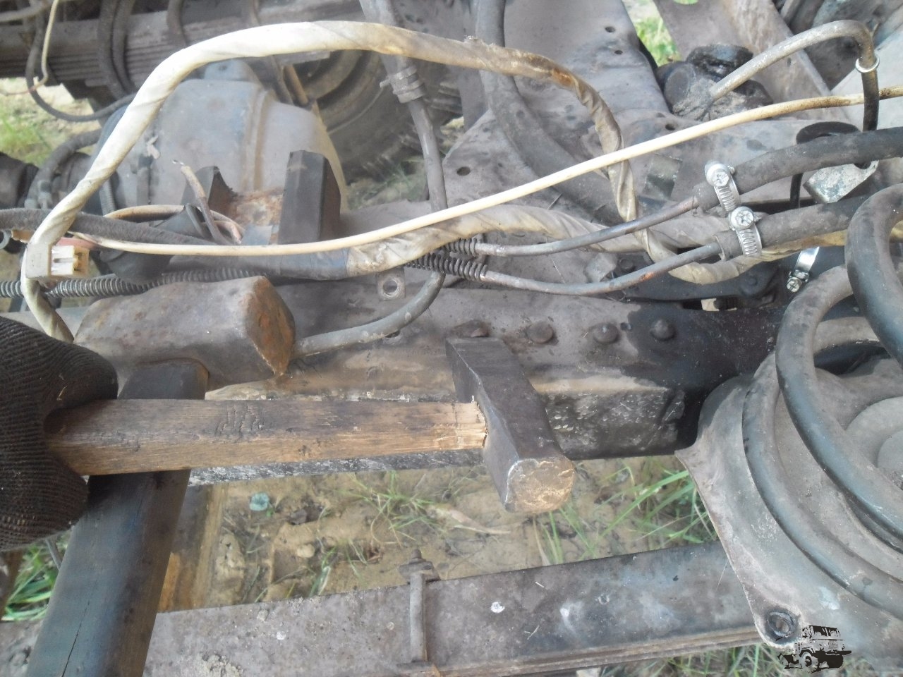

AlexandrOzer
Сообщения: 866
мой газ-66 кшм
Первые удары.
Осмотр
Результат

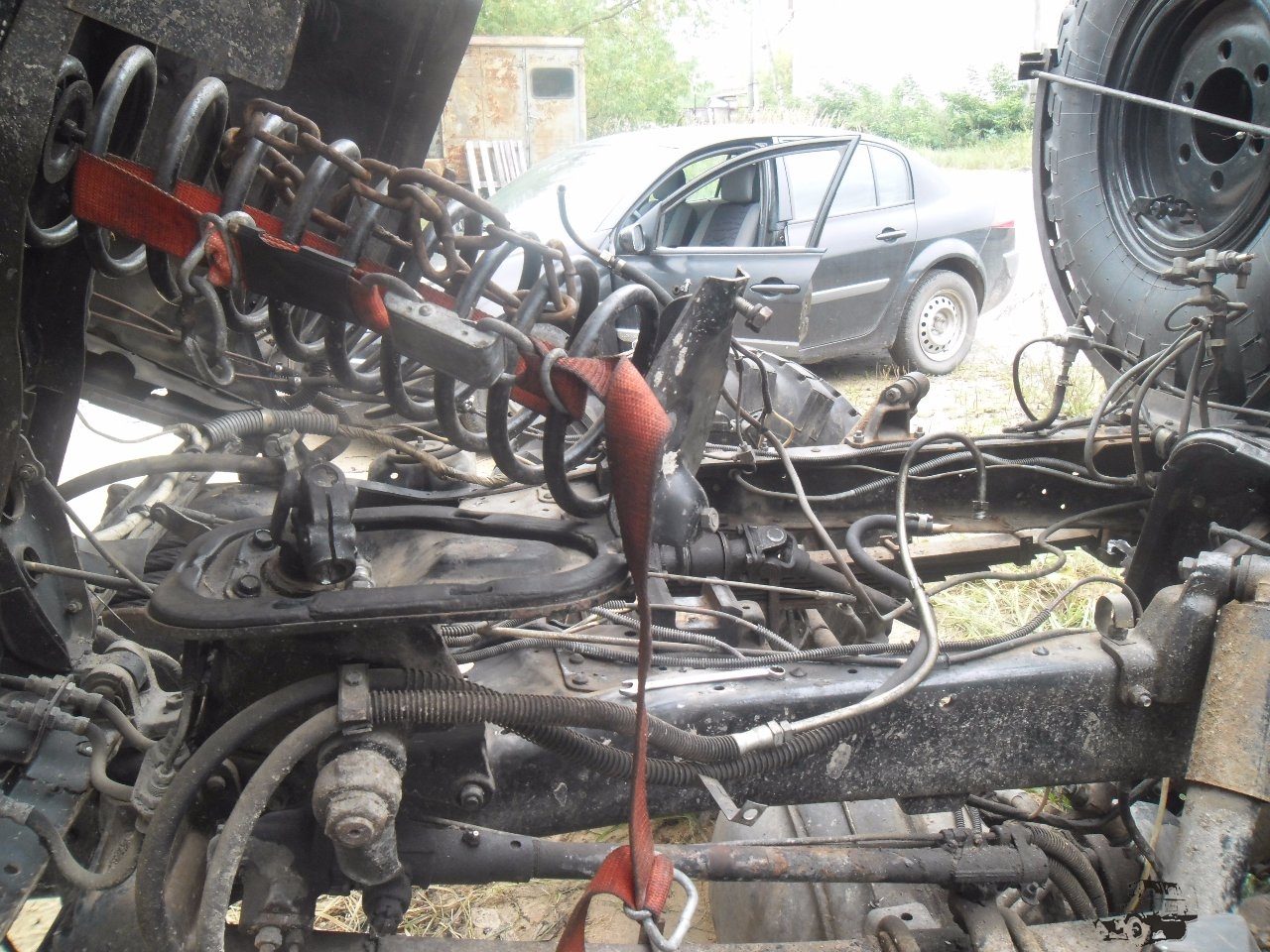

Сообщения: 6022
Поблагодарили: 20 раз
мой газ-66 кшм
Это ж надо так над машинкой издеваться... :D
AlexandrOzer
Сообщения: 866
мой газ-66 кшм
Лонжерон под коробкой срублен.
