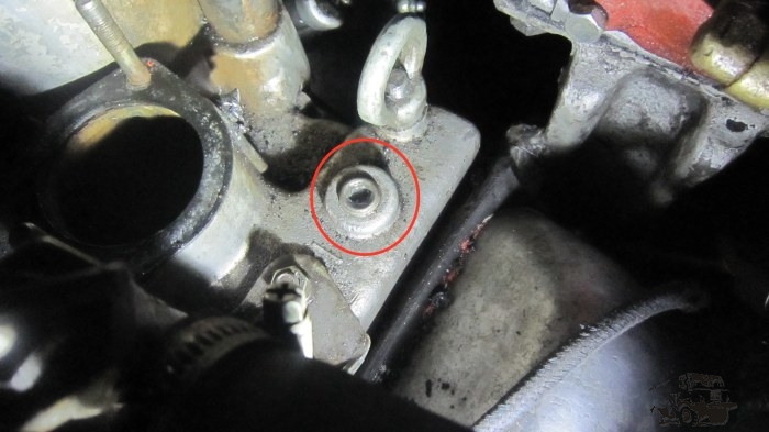

[ref]Alexandro_Kirov[/ref],
Имеешь в виду вот эту заглушку?
Я тоже на неё косился. Но думал, там разные ходы. А щас глянул сверху, это одна и та же полость.
Завтра попробую открутить эту заглушку.
Бааальшое спасибо за совет! А то движок вообще не прогреть!

Штатно помпа выводится перед термостатом.

Заглушку ночью залил ВДшкой, попробую крутануть вечером. Но терзают сомнения, т. к. пробка точно такая же под ключ пятёрку. Зато обварить смогу по кругу, а не то что предыдущую только сверху.

Малый круг можно и по другому реализовать. Он же через компрессор идет на ЗМЗ-41 двигателе. А если его и нет, кто мешает медную трубку 12 мм кинуть от любого штуцера справа спереди на блоке, будет не хуже чем с пробкой. Я понял, что пневма у вас демонтирована.

Вот тут видно за компрессор трубка медная уходит там угловой труцер ввернут, забор на систему охлаждения. Если даже нет компрессора, то место забора осталось поэтому можно круг пустить через него. Не обязательно пробку выкручивать.
