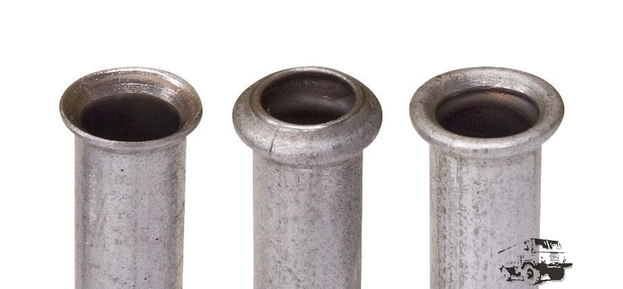

Вопрос:
Двойная вальцовка... Я не силён в терминологии. Что имеется в виду?
У нас на вакууме, средняя по картинке ?
Лучше сразу озадачу мастеров, скорей всего, что их вальцовка может только конуса вальцевать.

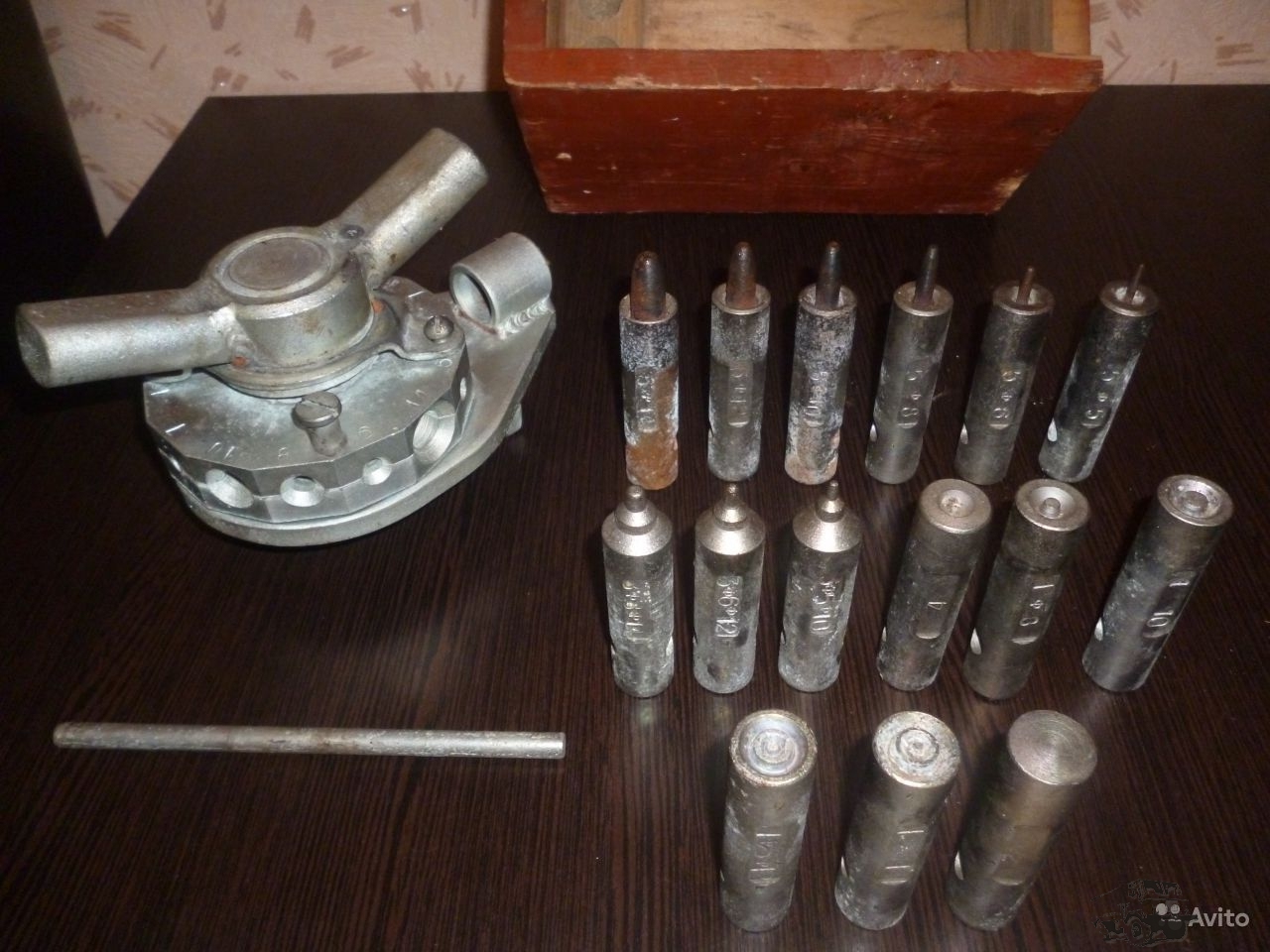

Предложение услуги по изготовлению по Москве и по Питеру
жать раз
жать два
А можно и железку целиком купить
но 8000 в Курске
жать раз
жать два
но 8000 в Курске

Слева направо
1 - на конус для пневмосистемы. Вальцуется без грибка
2 - двухсторонняя. Вальцуется с грибком, применяется для топливных трубок
3 - двойная вальцовка. Идет для тормозных трубок и для вакуума. Сначала вальцуется с грибком, потом без грибка конусом.

Толку? 6 мм, да 12 мм трубку часто по месту вальцевать приходилось. Малек промахнулся, а надо подрезать и завальцевать, или гайку кинуть забыл
Часто очень не хочется вытаскивать трубку, прихваченную кронштейнами. К тому же длинные они у нас и гнутые хитро. Это хорошо когда 5-6 мм тормозные трубки. Измерил длину, завальцевал, в бухту свернул. Самая жестокая трубка в шишиге это от тройника к переднему ваккумнику.8 тыр это круто! Оптимальный вариант Джонсовеевсий комплект метрический. Очень удобно, когда по месту надо завальцевать.
Йа доцент...
ГАЗ66 автокемпер.
Использую набор Force для двойной развальцовки, очень доволен! Несколько лет орудовал дюймовым, а недавно прикупил метрический.
