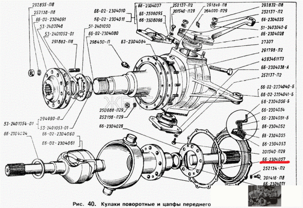

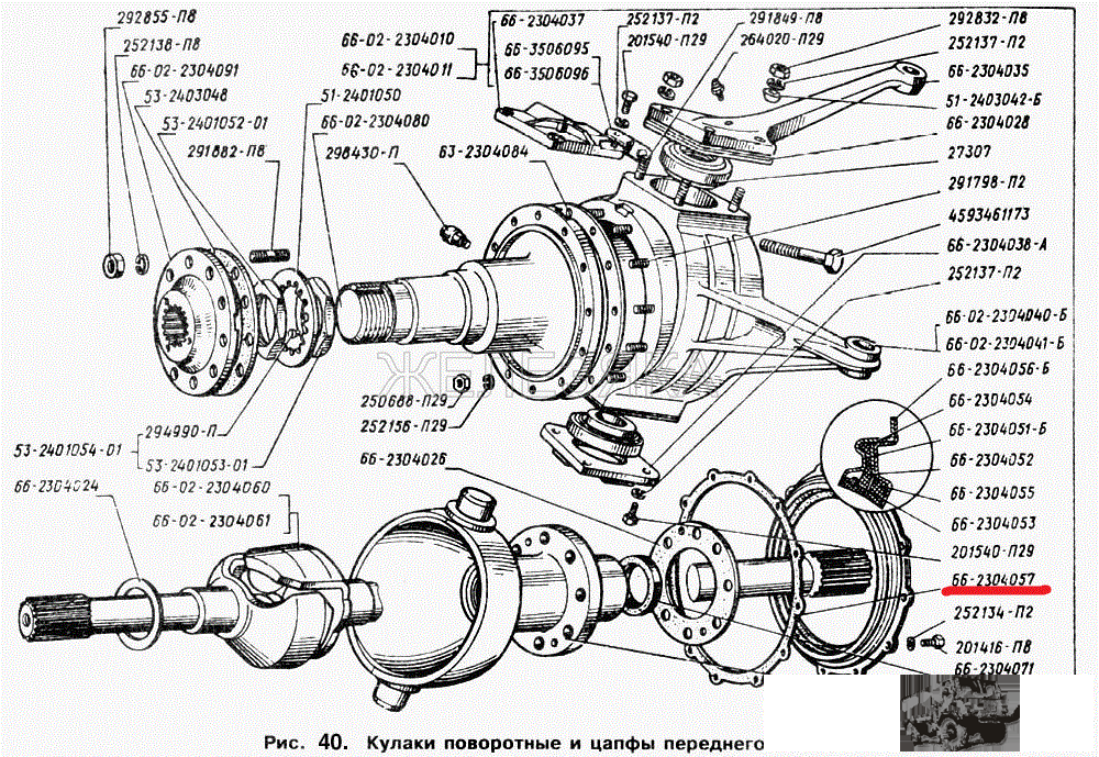

На этом фото то, что Димидрол считает паронитовой прокладкой цапфы. По правильному, 63-2304084 Прокладка корпуса поворотного кулака . Так и было заказано, Димидрол объявил цену : паронит -6штукх20р.=120р. Как бы недорого, только вот размерчик не тот...

ГАЗ 66 АКПП
На фото похоже прокладка держателя сальника
AlexanderN
Сообщения: 5389
Откуда: г.Москва
ГАЗ 66 АКПП
Сообщение AlexanderN »
Монах80 писал(а):[post]321931[/post] На фото похоже прокладка держателя сальника
Нет, похоже на Ураловскую. В любом случае, не та.
dimidrol
Сообщения: 643
Откуда: Нижний Новгород
ГАЗ 66 АКПП
Сообщение dimidrol »
AlexanderN писал(а):[post]321932[/post]
эта прокладка под сальник поворотного кулака
