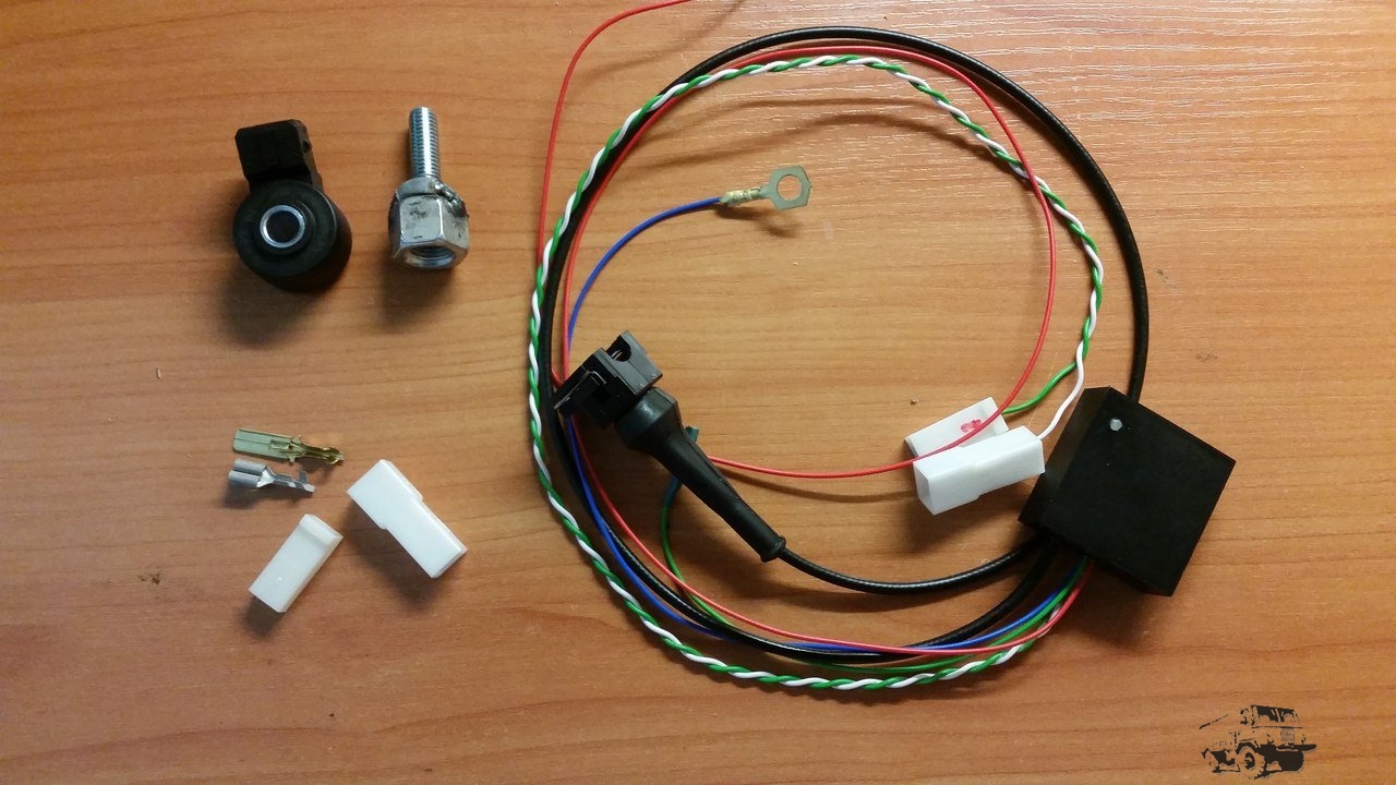

Всем привет! Приобрел вот такой девайс...называется "Автоматический октан-корректор СилычЪ" (http://silich.ru/aok.html)
Проще говоря это устройство которое будет автоматически подстраивать зажигание во время движения автомобиля. Производитель пишет что устройство позволяет:
1. Повысить КПД и мощность карбюраторного двигателя;
2. Облегчить запуск карбюраторного двигателя (особенно в холодное время года);
3. Повысить тяговый момент на низких оборотах;
4. Компенсировать разброс качества топлива на 5 — 7 октановых единиц;
в аварийной ситуации, кратковременно использовать низкооктановое топливо (вопреки рекомендациям завода изготовителя),
5. При использовании газового топлива на карбюраторном двигателе учитывать особенности его горения для формирования оптимальной зависимости УОЗ от частоты вращения коленвала.
Буду устанавливать, сниму видео обязательно, где поделюсь мнением стоит ли покупать или нет это устройство.

ru2dx писал(а):Приобрел вот такой девайс...называется "Автоматический октан-корректор СилычЪ"
Небольшой комментарии к данному девайсу...
По поводу именно этого устройства ничего сказать не могу, а вот еще в конце 80-ых на рынке появилось электронное
зажигание (то ли Искра, то ли Электроника... не помню уже) с встроенное функцией "регулируемый октан/корректор".
Закупал их десятками в магазине "Автомобили", что в Южном порту. Благо был в те времена в дружбе со многими заведующими секций.
Я еще модифицировал этот БЭЗ, оснащал его много-искровой системой зажигания. Блоки разлетались на ура, как горячие пирожки :D
Машин что-то около двухсот катались по Москве и МО с моим зажиганием.
Так вот, что я хочу сказать - функция электронной регулировки опережения зажигания на ходу, в то время была ну очень полезна,
поскольку от заправки к заправке качество бензина менялось кардинально и, когда после очередного посещения бензоколонки
машина просто вообще не ехала, достаточно было плавненько покрутить ручку потенциометра туда-сюда и поймав момент мотор начинал
тянуть заметно лучше и в разы.
Почитал по ссылке про этот СилычЪ...
Да, маркетологи этой конторы китайский пример использовали в полную меру :D
Кстати, буду только обрадован, если я ошибаюсь в своём убеждении.
Перечитав несколько раз, так и не понял, как он работает.
Как поставишь, обязательно отпишись по результатам.
Удачи!

e2-e4 писал(а):[post]367380[/post] Так вот, что я хочу сказать - функция электронной регулировки опережения зажигания на ходу, в то время была ну очень полезна,
В этом устройстве все делает датчик детонации, буду тестить!
Сообщения: 6007
Поблагодарили: 18 раз
ГАЗ-66 RU2DX
ru2dx писал(а):В этом устройстве все делает датчик детонации, буду тестить!
Это то я понял :D
Не понял как.
Кстати, где брал и во что обошлось?

ru2dx писал(а):[post]367382[/post] В этом устройстве все делает датчик детонации, буду тестить!
Почему то я уверен, что датчик детонации на этом моторе работать не будет. Либо вообще детонации не будет (на своем моторе не смог добиться и услышать детонации), либо его нормальные стуки за детонацию примет :).
Но любопытно, что получится?
Сообщения: 6007
ГАЗ-66 RU2DX
micky писал(а):Почему то я уверен, что датчик детонации на этом моторе работать не будет.
Посмотрим :D
Очень любопытно!
Кстати, надеюсь Павел в курсе, что этот СилычЪ работает только с трамблерами оснащенными датчиками Холла.
С индуктивным датчиком он работать не будет.

e2-e4 писал(а):[post]367387[/post] Кстати, надеюсь Павел в курсе, что этот СилычЪ работает только с трамблерами оснащенными датчиками Холла.
В курсе....для начала переделка под датчик холла.....
Сообщения: 6007
ГАЗ-66 RU2DX
ru2dx писал(а):В курсе....для начала переделка под датчик холла.....
Тогда, желаю успеха!
И ждем отчет о проделанной работе :wink:
